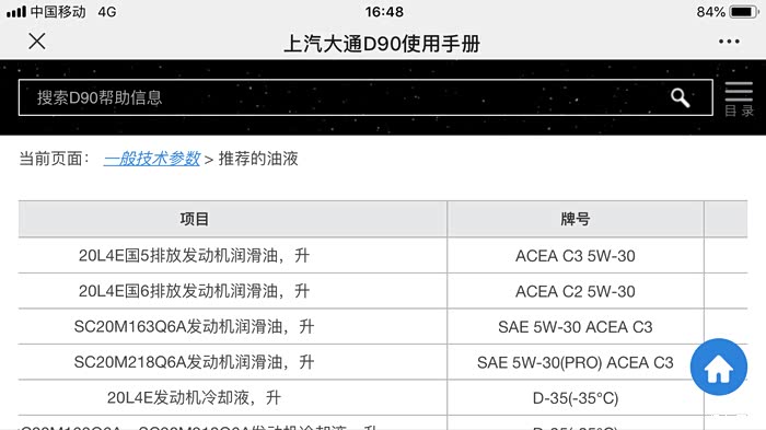

看不下去了,如果有小白车友按照楼主的说法去弄,以后不知道多少D90车友得自费大修发动机了。
首先说楼主的写的内容中的错误!
1、C3机油针对的是国五排放的DPF及GPF:国五排放的车那来的GPF这东西?D90汽油版国五排放之所以要求使用C3标准的机油,那是因为那发动机润滑要求大通就是按照国六的标准调教的,说白了就是100°运动粘度在5W30标号机油中相对较高的才行,实际上用A3B4 5W30 100°运动粘度在12.3-12.5之间的也没啥问题。C3认证的就是专门为了国六排放制定的中灰分机油。
2、国六排放因为增加了尿素和DPF所以必须使用C5认证的机油:尿素系统关机油啥事?尿素系统是针对柴油车的氮氧化合物的,DPF主要是针对颗粒物的,各司其责的2个不相关的东西啊!尿素系统与你用什么认证的机油没半毛的关系滴!DPF与GPF为什么不能用以前的A3B4之类认证机油?那是因为CX系列认证的是中灰分机油(以前有的也称为低灰分机油,现在有更低灰分的指标了,所以严格来说称呼为中灰分机油了)。灰分这东西过多会直接造成DPF与GPF无法重生最终堵塞。
然后再随便说一下C3与C5认证的区别到底如何!
1、C3及C5 都是中灰分机油,硫酸盐灰分小于等于0.8。
2、C3 HTHS大于3.5mPa·s,C5 HTHS为范围值在2.6-2.9mPa·s之间。(HTHS 称为抗剪切值,指数越高,油膜越不容易断裂)。
3、C5认证针对的是20机油,也就是0W20及5W20的机油,这个标号的机油100°运动粘度范围值是5.6-9.3之间。
4、C3认证实际上是针对以前的A3B4认证的升级版,其中的差别主要在于100°运动粘度范围值与硫酸盐灰分的不同。比如A3B4 5W30机油的100°运动粘度要求为12左右,通常在11.7-12.2之间,硫酸盐灰分大于0.8.而C3 5W30的机油 100°运动粘度要求为不大于12,所以汽柴油通用版由于柴油棒槌的高缸压,所以通常在12.3-12.5之间(机油粘度不够长时间强行使用会造成气缸密封不严出线烧机油、活塞环异常磨损、拉缸等故障。机油粘度别看那零点几的差别,那将决定是否你需要自费大修发动机的关键哦!), 硫酸盐灰分小于等于0.8。但是两者的HTHS值都是要求大于3.5。
5、C5因为是针对20机油,而C3主要针对30及40机油,由于粘度值差别很大,所以C5机油的燃油经济性会比C3的高2%,但是由于抗剪切值差别也极大,所以属于绝不可通用的。
最后总结一下:;ACEA认证中的C3、C5在总碱值、高温高切粘度值、灰分等指标各有差异、各有偏重点,彼此间不存在兼容,只有那一种认证适合发动机标定。也就是说要求使用C3认证机油的D90发动机绝不能去使用C5认证的机油。
