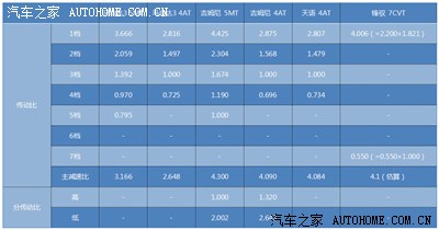

根据近期车主朋友们反馈的用车情况,我估算了一下CVT的主减速比,大约是4.1,与老天语AT和吉姆尼AT非常接近。以下是计算步骤:
1、据CVT两驱车主反馈,100km/h对应转速1750转,80km/h对应转速1500转,两者时速、转速比很接近。考虑到目测读数有一定误差,以及原厂时速表有5%左右上差,所以取100km/h对应转速1850转,误差就比较小了。

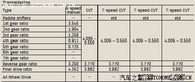

2、用轮胎计算器查得205 60 r16轮胎参数:487.9转/公里。经换算得出100km/h轮胎转速:813.2rpm。
3、主减速比=发动机转速÷变速箱传动比÷轮胎转速=1850÷0.55÷813.2≈4.1。

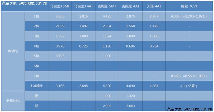

然后我又找来老马3、吉姆尼和天语AT的数据做了下面这个表格(暂无天语5MT数据,估计和马3差不多):
之所以扯到老马3,原因有二:1、老马3与天语是同时代的产品,技术水平差不多;2、两者定位一个是轿车、一个是跨界,数据可以直观反应其设定差异。至于吉姆尼,原因也有二:1、能够准确反映标准越野车的设定取向;2、便于引出“攀爬比”的概念。
下面说说我对这些数据的分析:
1、马3 4AT的1档齿比介于5MT的1、2档之间,与2档的衔接不好,容易产生顿挫;4AT的主减速比太小,好处是巡航转速低、高速省油,坏处是扭矩偏弱、提速乏力。
2、马3与天语的4AT齿比编排几乎完全一致,我猜想两者的5MT也可能差不多;但是天语的主减速比较大,优缺点刚好与马3相反——全速域扭矩表现都堪比马3 5MT,但巡航转速偏高,不利于省油。

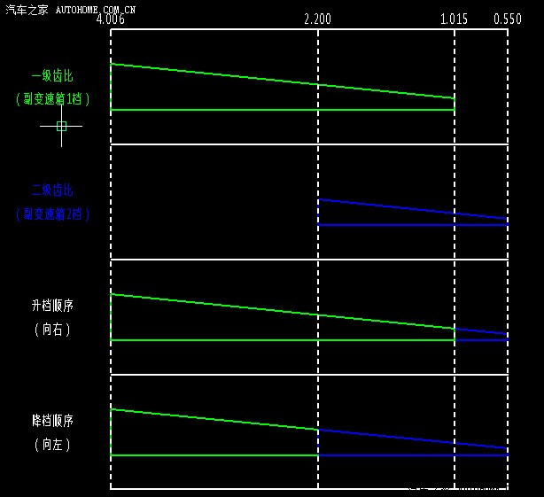

3、锋驭CVT仍然沿用天语的主减速比设定,但变速箱传动比却向上、向下各拓展了42.7%和33.5%,这两个数字也就是低档扭矩增加和巡航转速降低的幅度。
4、锋驭不仅比天语减重50公斤,而且发动机扭矩全速域提升10%,又通过CVT获得42.7%的传动比增幅,综合效果相当于低扭放大近1.6倍。如果再算上整车在传动效率方面的提升……锋驭完全可以视作轻量化、越野版的天语。(科技的力量实在太强大了!)【为了使大伙“明觉不厉”,标下重点哈~

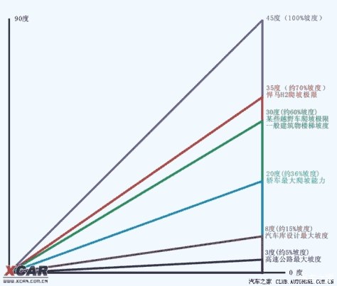

5、攀爬比=1档传动比×主减速比(×分传动比),其数据越大代表车辆的脱困能力越强。通过表中的数据可以算出:马3 5MT~11.6,马3 4AT~7.5,天语4AT~11.5,锋驭7CVT~16.4。吉姆尼5MT:2WD/4WD~19.0,4WDL~38.1;吉姆尼4AT:2WD~11.8,4WD~15.5,4WDL~31.1。【这里加个小注释:因为AT和CVT输入端的液力变矩器都有短时扭矩放大作用,所以最大攀爬比其实比账面数据大很多。多谢144楼车友@MOTO小子友情提示~
