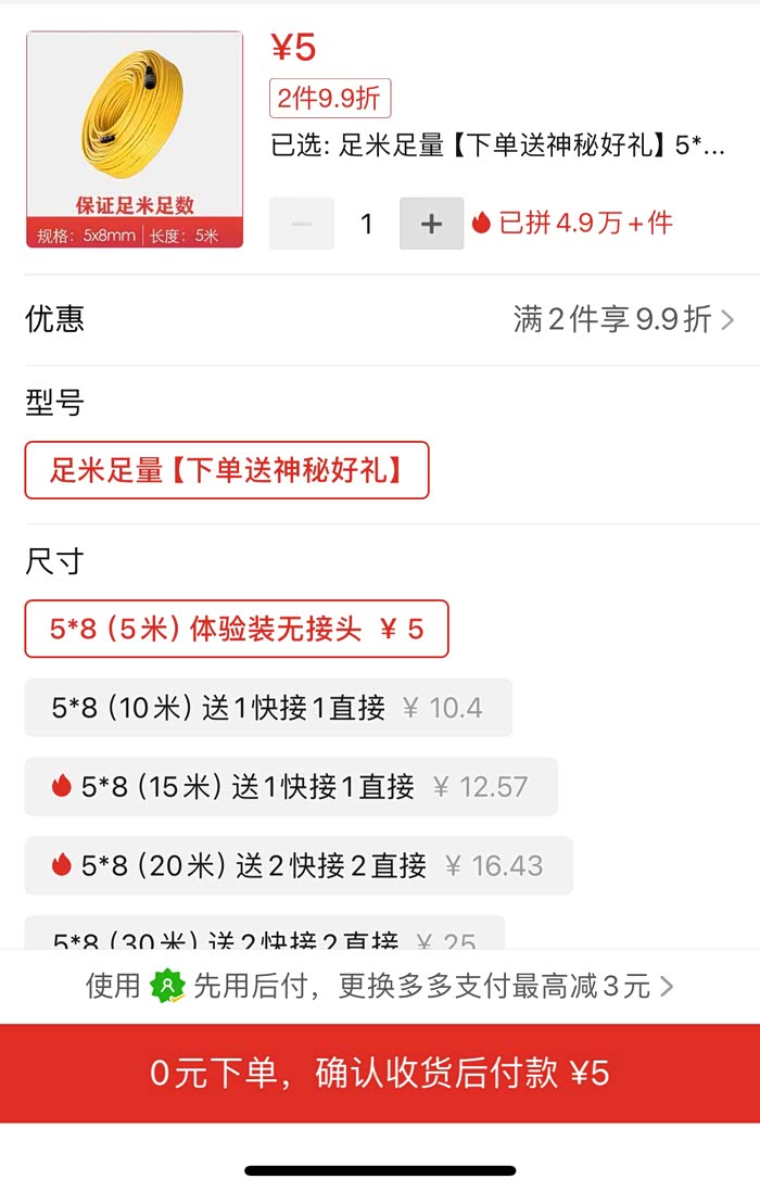

           跑题了,前段时间下雨发现副驾化妆镜旁(A柱吧,本人对车不怎么关注,搞不清楚哈)漏水,在网上找了一圈,发现有说密封圈老化漏水的,有说水管接头漏水的,我本人甚至怀疑过前档玻璃。总之就那样。本人做家装喜欢自己动手,虽然对车不了解,但是漏水终究就那回事,准备用排除法解决。最坏的打算就是车顶整个贴膜,万一是前档玻璃漏水准备直接耐候密封胶解决。又在某宝买了两支密封胶(结果现在没用上)。想了又想还是先从排水管下手,在某宝花了3块几毛钱买了一根通排水管的,把水管通空了,这个要夸一下,虽然便宜,但真的好用,漏水的那边是有点堵,捅出不少油污来(或许是泥浆哈),不过问题没解决,接着漏,有一天打开天窗看排水管,突然感觉排水管的孔径还不小,做家装的时不时要用到空压机,我们工地常用的基本上都是8×5毫米的风管,好一点的风管基本都是经久耐用,于是把自己的钉枪用的管子卸下来(刚好钉枪接头压了一个大一点的头子)剪了两米。拿到车上一试,8×5的风管正合适,这种高压风管韧性十足,比划了一下长度,裁去一节,(上次通排水管的时候发现从发动机舱出来的,大致就剪这么长吧)直接穿进左侧天窗排水管,发现比某宝买的通排水管的更好用,非常轻松就穿进去了,最后用了一点幕墙玻璃耐候胶把接口处密封了一下,然后等下雨。刚好这两天雨下的还不小,暂时是不漏了。
