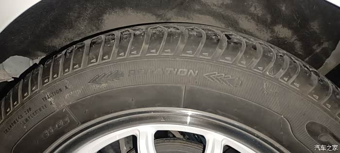

前段时间自己没事干,决定去跑山,因速度过快路遇一个大坑,高速过坑后轮胎直接被干起了个大包,轮毂内侧、右前减震器活塞杆也磕变形了,从14年到24年没有更换过轮胎,索性趁着这次机会就给小白来一次升级吧。由于自己是第一次发帖没有经验,自己干活也是一个人,所以作业过程没有拍照,后来经老婆提醒把升级改装经验分享给大家共同讨论学习,以下照片都是补拍的,大家就凑合看吧。
轮毂内侧也磕变形了。

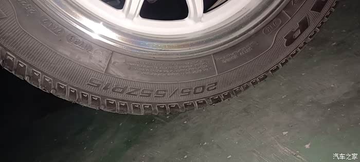

轮胎尺寸:205/55ZR15(原车:195/50R16)
1、轮胎采购单导向性能胎,首选拆车轮胎和库存轮胎,在网上淘了一大圈后发现,只有各别厂家生产单导向性能胎,最后找到四条库存轮胎:205/55ZR15(原车:195/50R16)轮胎,已经库存2年多了,老板低价出售。上图打转向不剐蹭挡泥板,嘉年华最大可装用215的胎,不过要配合更好的动力才能发挥出215轮胎的性能(如:升级换装1.5T\1.6T\2.0T发动机)。
2、205/55ZR15这个尺寸的轮胎很难找,基本上没有厂家生产这种小众性能胎了,之所以选择胎壁为55的轮胎,是因为考虑不想改变原厂设定的轮胎最大直径尺寸,轮胎直径过大,转弯打方向轮胎会剐蹭挡泥板,严重影响操控性。所以大家不要一味地增大轮胎直径,各部配合一定要兼顾周全。
3、单导向轮胎安装时要注意,轮胎安装方向要区分前、后、左、右,前后区分是在安装过程中,轮胎花纹箭头方向是超前的,不可尾部开花面超前。前后区分好后,区分左右,要按照轮胎侧面的箭头指示安装到轮毂上,这一点千万要注意,最后要把握住,轮胎接触面花纹箭头超前,轮胎侧面箭头超前。
按照箭头指示方向安装,区分好左右。

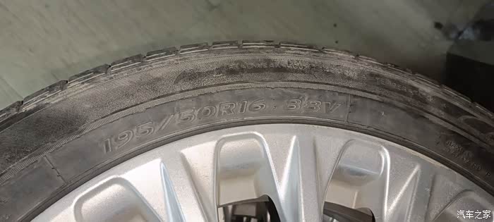

原厂轮胎尺寸。
升级轮胎尺寸。

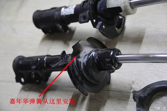

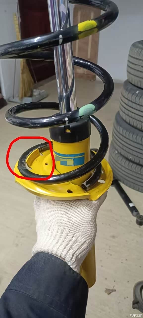

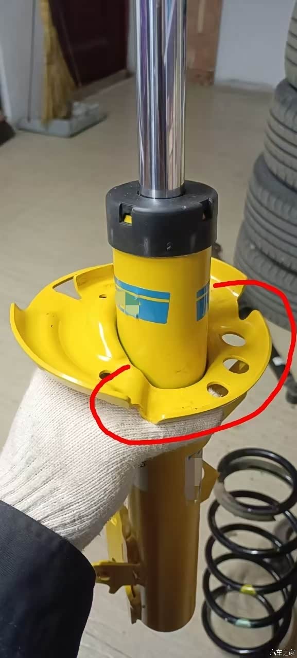

这款油减兼顾赛道和跑街,比嘉年华ST的原厂减震要硬,支撑性更好。绞牙避震考虑过,调试起来太麻烦了,日常用车很少下赛道,所以果断放弃胶牙。

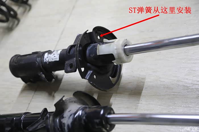

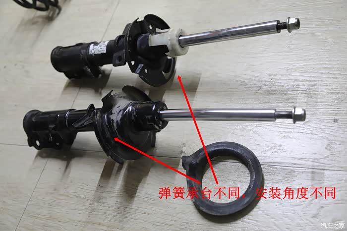

新减震器与嘉年华原车弹簧不匹配(新减震器只适用于嘉年华ST)
弹簧怎么放都不匹配
弹簧承台都不一样

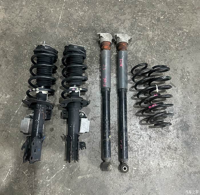

由于新减震器与嘉年华原车弹簧不匹配(只适用于嘉年华ST),所以只能够在淘一套嘉年华ST减震器,用来解决减震器平面轴承、顶胶、弹簧、弹簧胶垫、缓冲胶垫、配重块、防尘套、后减震顶部固定套等问题。

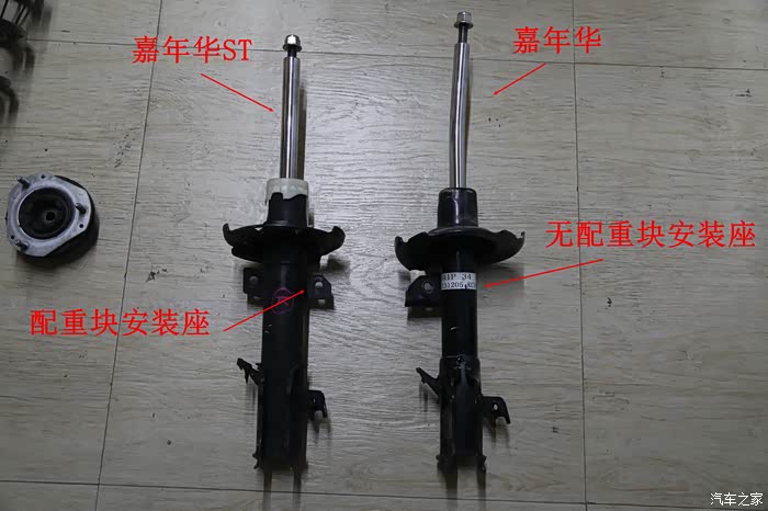

嘉年华与嘉年华ST减震不同之处:
首先说明,嘉年华可以换装嘉年华ST的减震器和弹簧。

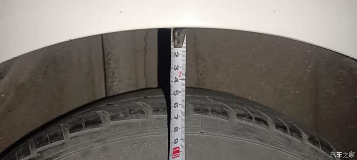

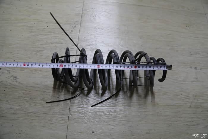

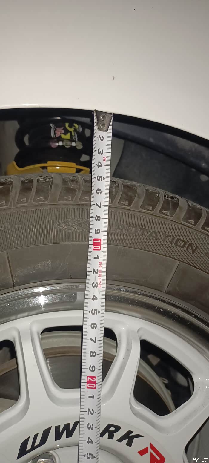

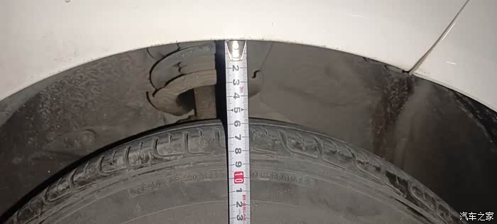

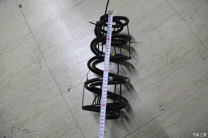

1、前后弹簧自由高不同:嘉年华前弹簧自由高340MM;后弹簧自由高330MM。嘉年华ST前弹簧自由高300MM;后弹簧自由高290MM。前弹簧相差40MM;后弹簧相差40MM。使用嘉年华ST弹簧后车身降低20MM,前后车轮与轮眉距离均为50MM。嘉年华前弹簧为渐变式弹簧,两端头部安装接触面小,簧体中部较粗。
后弹簧自由高330MM。嘉年华与嘉年华ST后弹簧同为直簧,嘉年华弹簧较细,嘉年华ST弹簧较粗,自由高不同,承载感受不同。

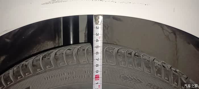

嘉年华原厂前减震,轮胎上平面至轮眉距离65MM-70MM,拍摄角度不太好,大家凑合看。
升级前减震,轮胎上平面至轮眉距离50MM。
嘉年华原厂后减震,轮胎上平面至轮眉距离65MM-70MM,
升级后减震,轮胎上平面至轮眉距离50MM。

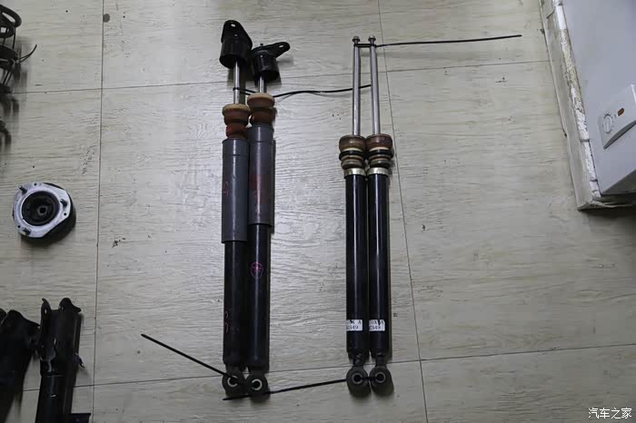

2、配重块只适用新减震器和嘉年华ST减震器,因为只有他们才有配重块安装座,普通嘉年华减震器是没有配重块安装座的。
后减震顶部固定套材质不同,嘉年华为钢制,嘉年华ST为铝合金制,尺寸一样,所以可以通用。缓冲胶垫长度不同,材质上是嘉年华ST的要硬一些好一些,顶胶直径相同,所以可以通用;
嘉年华ST前弹簧为直簧,上下同样粗细,弹簧与减震器支撑座安装角度为10°,弹簧较粗,承载感受为运动偏硬;
嘉年华前弹簧与减震器支撑座安装角度为20°,弹簧较细,承载感受为舒适偏软;

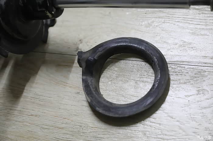

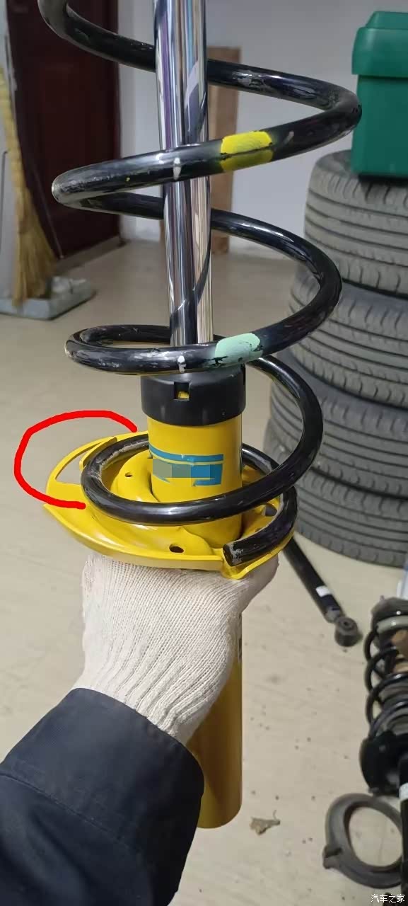

3、弹簧胶垫不同,形状和安装导槽均不同,所以不能通用;嘉年华弹簧胶垫为圆形,嘉年华ST为半圆形。

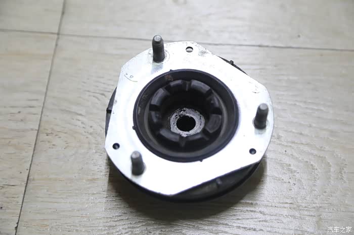

顶胶座变形了。平面轴承和顶胶相同,可以通用。

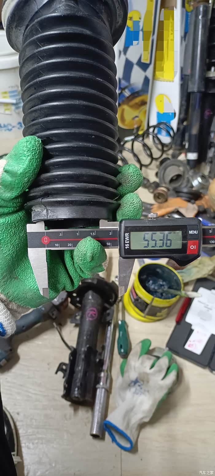

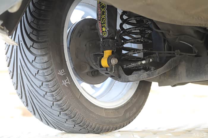

减震器防尘套非常关键,玩越野摩托车的兄弟们都应该知道,ST防尘套有点短,所以我在网上买了越野摩托车减震器防尘套,套在外面,对减震器起到了双重保护。便宜又实用。
前后都装了防尘套。

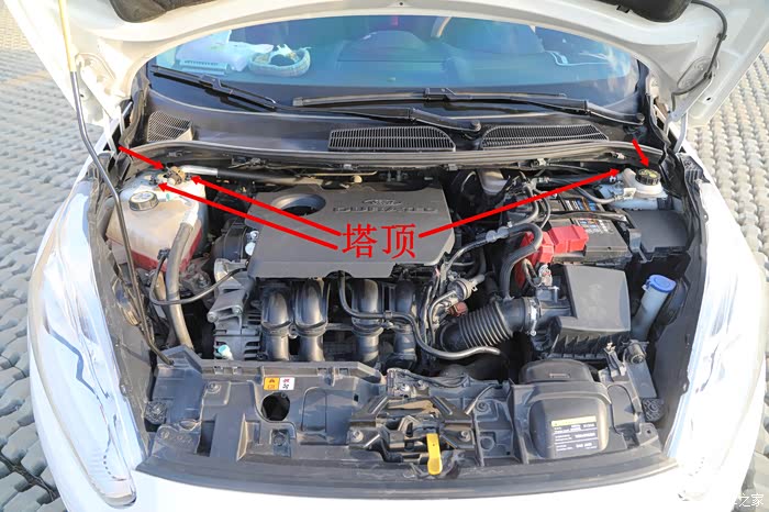

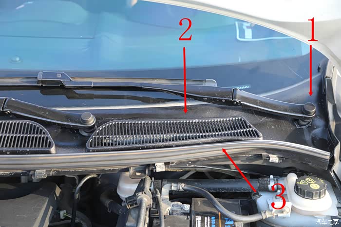

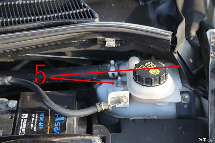

拆装顺序:1、雨刮器,螺栓扭,35N.M。;2、前塑料盖板(上下两块);3、机舱密封胶条。
4、空调冷却管固定螺栓。螺栓扭矩15N.M。
5、制动刹车上油壶2条固定螺栓。螺栓扭矩15N.M。

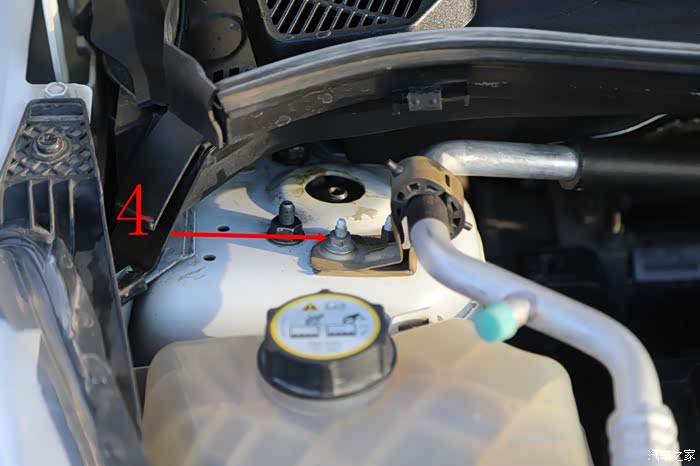

以上全部拆下就可以看到减震器塔顶固定螺栓了,两边各3条。螺栓扭矩35N.M。

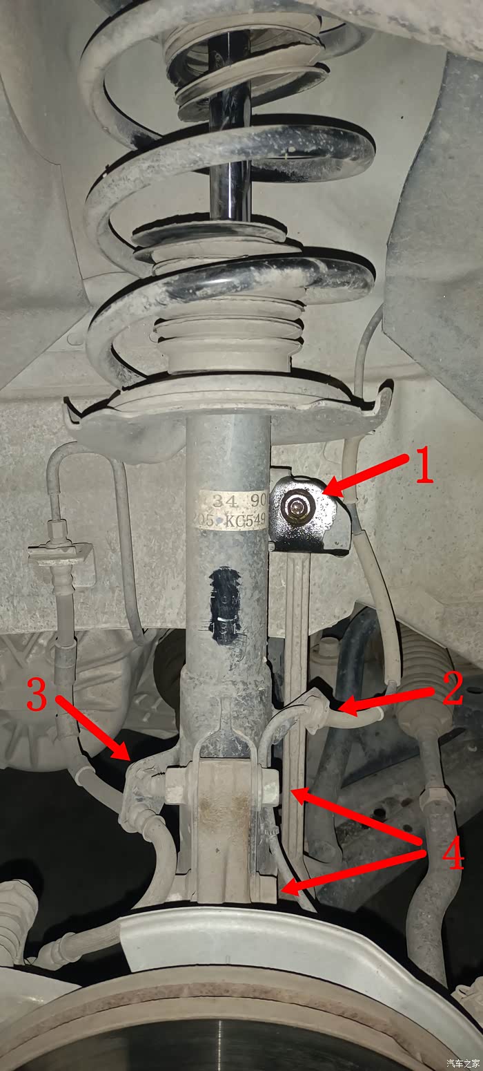

减震器下部拆卸顺序:1、平衡杆李子串固定螺栓,扭矩65N.M;2、ABS管线,抠下来就行;3、刹车油管固定螺栓,扭矩26N.M;4、羊角固定螺栓2条,扭矩85N.M。

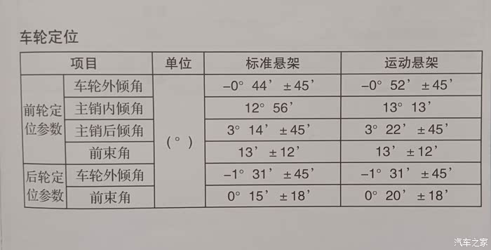

3、嘉年华前悬挂为麦弗逊独立减震,车轮外倾角、主销内倾角、主销外倾角都是厂家固定死的参数,在更换完减震器后不需要做主销定位,只对前束角进行定位就可以了。嘉年华后悬挂为扭力梁非独立悬挂,各项参数也是厂家固定死的,不需要做后轮定位。做四轮定位时最好拿着保养说明书后面的轮对定位参数做为参考,尽量按照原厂参数设定。我参考的是运动悬架的参数。
