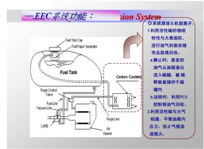

1.随着汽车技术的发展以及对节能减排的强制要求,现在的环保绿标车上都安装有蒸发排放系统,以下简称EEC系统。
EEC系统基本上由油箱双通阀(或称蒸发排放阀、保压阀、吸附控制阀)、碳罐、清洗电磁阀(或称碳粉再生阀、碳粉脱附阀)组成。
EEC系统的基本原理是由碳粉吸附油箱中的燃油蒸汽并适时送入发动机参与燃烧,达到节能减排目的。
EEC系统基本构成图:
图中油箱上部通过一个油/气分离器(Fuel/Vapor Separator)连接碳罐,这个油/气分离器同时也是一个双通阀,它允许气体进出而阻止液体通过,福克斯油箱上部有2个这样的阀并联,采用2个阀的原因是在燃油液位较高且车辆上下坡的时候保证有一个阀处于油箱气体空间。

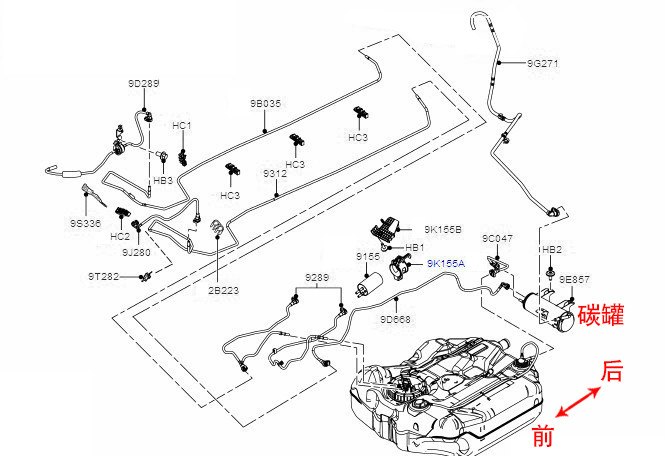

碳罐的测试有专业的设备和测试流程,比较复杂。咱们业余条件下无法做到,但是基于对蒸发排放控制系统的了解,渔夫提出一个检查方案:
找到车架底部油箱后面的碳罐,拔掉通往发动机舱的那根管子,将管子用胶布包好以免影响进气歧管真空,碳罐上那个口不用管它,发动车子开上一段时间,用完一箱油也无所谓,看看油箱是否还会吸瘪?
是,油箱上二个蒸发排放双通阀不良,吹通,实在不通只能更换,必要的话更换油箱。
否,碳罐气阻太大,更换碳罐。
这个测试方法最多在测试期间不能有效节能减排,无其它不良影响。
车友mmmeideng提醒应该检查一下管道是否通畅,渔夫觉得提醒的好,主要检查一下碳罐连接油箱那一小段管子,在排查的时候不妨用空气吹一下。
