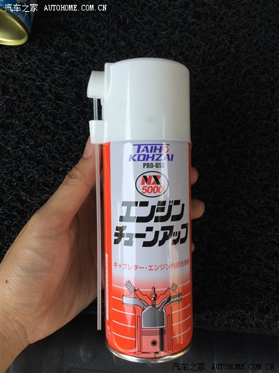

更新一下,其实我这个方法清洗,现在遇到的麻烦,就是喷清洗剂那个管子太短了,不太好下手。刚刚跟我第一次买清洗剂那个卖家聊了一会,也没啥办法,那个管子不好搞,大家看看,谁能搞到那个管子,我花钱买!!@!@!@!@

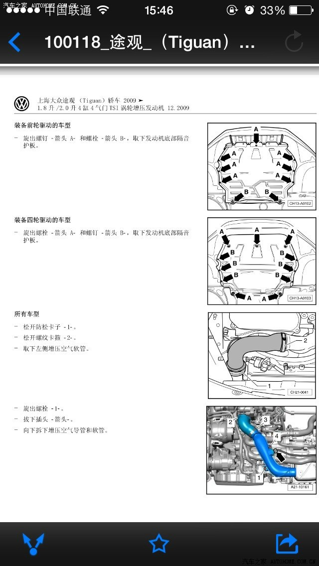

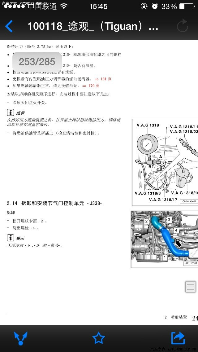

那就是用泡沫清洗剂!把泡沫清洗剂直接打入进气支管,因为泡沫可以再里面很好的膨胀,深入缝隙,清洗效果远比打吊瓶好多了(吊瓶进去的液体雾化效果很差,覆盖面积太小)。而且因为EA888的节气门是在进气支管侧下位置,泡沫液会充满节气门的背面缝隙。这里继续吐槽,论坛里说到EA888清洗节气门就是拆管子,就是把节气门拿下来,因为这样可以清洗节气门背面,其实这是个误区。首先,影响节气门工作的并不是背面的积碳、而是节气门开关缝隙的积碳,4S那种只拆管子,向里面喷清洗剂的方法,其实不是糊弄,因为也清洗到了缝隙,达到了清洗的目的。路边摊或者自己动手,大家都会不怕麻烦拆下整个节气门,其实是没必要的,而且根据大众维修手册,拆下节气门就必须更换里面的垫圈,我想网上那些教程没一个换的吧。所以拆下来洗节气门是没必要的,不换垫圈更是错误的。我这种方法,能够洗到节气门的缝隙,后面大家就知道了。
第一步:热车!把机油温度弄到90度,其实上路开几分钟就可以了!准备一瓶泡沫清洗剂,这种大风牌子的、安索的、或者什么的都行,因为成分都一样。

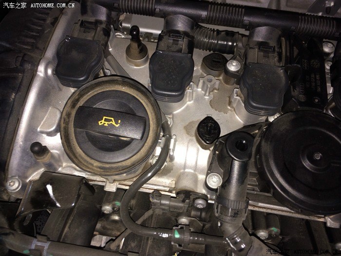

打开引擎盖,拔管,其实就是老万拔管的另一头,用平口螺丝刀一撬,就可以拔出来了。
第三步:注入泡沫清洗剂,注意!尽量保持瓶子直立!一瓶都注满!接好管子!
第四步:等待10分钟,等待过程中,打开电门,不要发动,多踩踩油门,这样电子节气门就会张开闭合移动,泡沫就会清洗干净节气门的缝隙!
第五步:发动机器!不用害怕,头几次打不着,大概4、5次就可以了,着火以后,大脚给油,脏东西都会喷出去!我调相机慢了,没拍到黑烟喷出的瞬间。。

之前发的帖子截图,大众手册里关于拆卸节气门的流程:
