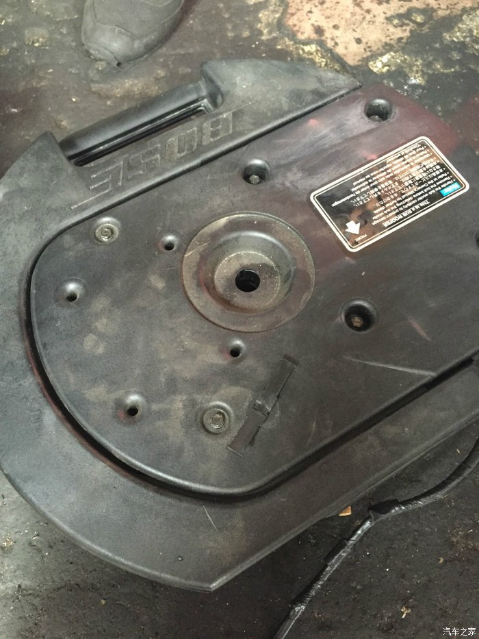

二手的拆车件。。。
老板说,,一个接电瓶正 一个接负。。。。另一根就接喇叭
有没有接过的,在车上容易点的办法能接上去的。。。。

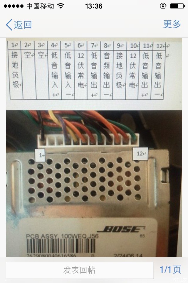

老板说内部是自带功放的。。。拆开来给我看。。。。还是真的。。。。内部看到了个铁盒子样的东东。。。。

单独炮没用,得座椅功放和bose机头才行,得大折腾

老板说这个内部有功放的

这个轮毂炮都有预留线路的,打开后备箱找找看。除了自带功放,看看副驾驶下面有一个功放没有?没有也不行啊!另外,这个炮是不发声的,只负责震荡。

2.0轿跑后面预留的线是不是可以直接对接?不用改线了?
老马吃草啊 2015/04/28 14:23:11 发表在 17楼
我昨天接了,,,,只是嗡翁的低音出来。。。。。还可以
