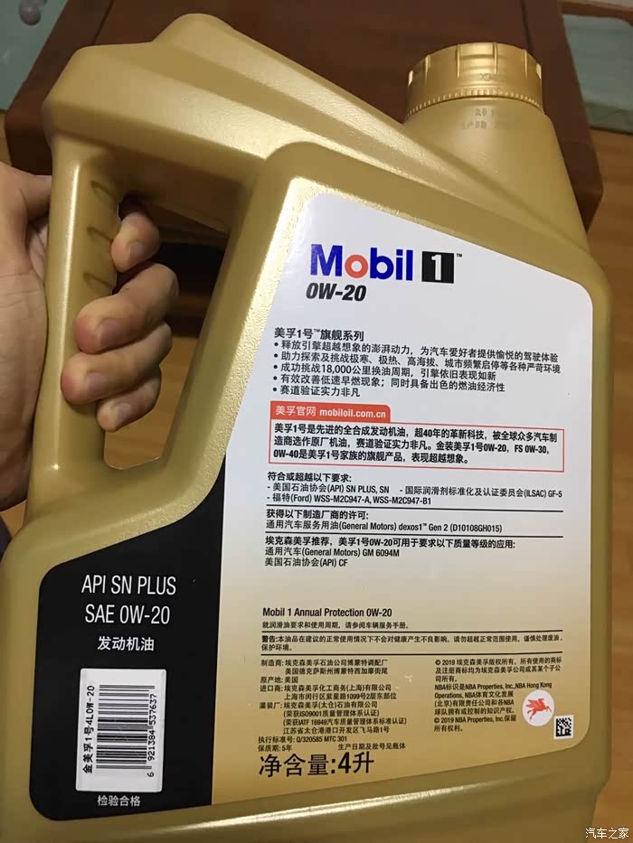

所以想表达下自己的观点,并提出如下问题:
1.美孚降低PAO的含量,会不会与低速早燃有关(毕竟并不知道所谓的“高粘度PAO”指的是多高粘度)?
2.碱值高的油,灰分一般也高(不知道这么说对不对),钙类清净成分也高(当然有的机油可能是镁类清净成分),所以是不是可以理解为过分追求长效的机油,抗LSPI会比较差?
3.有的机油虽然没有认证,比如300v、洛克卡邦、红线、托库等,但是因为是酯类油,而且钼、磷类化合物含量很高,所以其实也是很安全的?
