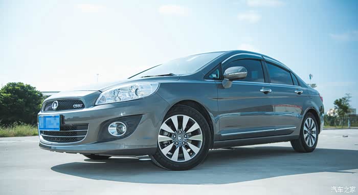

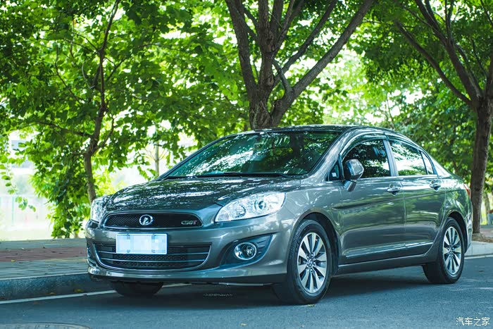

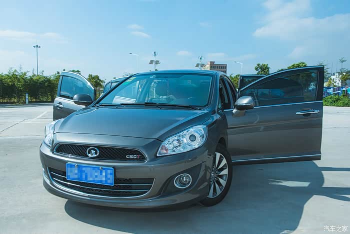

    1   外观   从提车一直到现在,两年多的时间,我一直固执的认为,这个车的外观在A级车里都是中等偏上的,有时候会越看越喜欢,你可以说是情人眼里出西施,你也可以说是我吃不到葡萄说葡萄酸,可是我选车的第一要素就是外观必须要对我的味,4600多的车长,腰线,轮毂,个性的鲶鱼头造型,有个性而不夸张,,所以外观我特别满意,这里给长城的设计师点个赞。

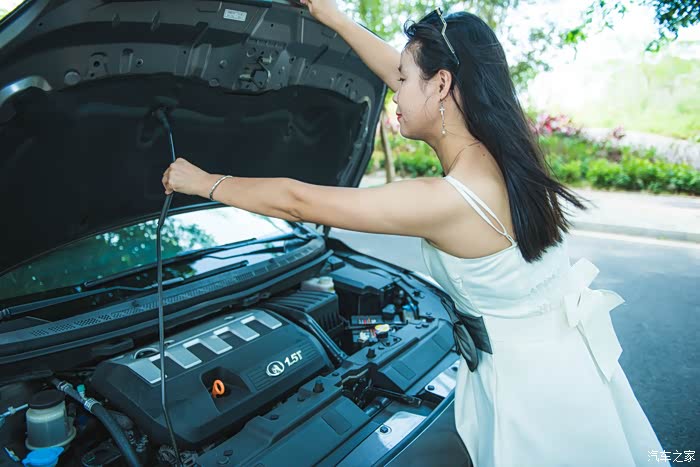

   1  动力总成和匹配   现在看,这台1.5涡轮增压发动机不管从功率还是最大扭矩来看,都弱爆了,不过当时带涡轮增压的A级车不多,何况国产阵营了,那个时候以大众的1.4T为主,不过都还没普及开来,小排量涡轮增压是这两年才开始发力的,特别是14年和今年,大众的1.4T都装备到B级车上了,传祺GS4 ,新帝豪, 甚至标致的408都用上1.2T的增压发动机了,排量越干越小,这样真的全是利而没有弊吗?虽说长城的这台发动机数据表现不抢眼,但是如果你调校得好,跟变速箱匹配好一些的话,我就不会来吐槽了,首先,不开空调的情况下,动力够用,涡轮介入后,可以说还不错,一旦开空调后,动力损失不是一般的大,立马像换了一个车一样,更别说开着空调半坡起步了,简直不好意思提,任何一个开C50的车友,都遇到过这种情况,上坡起步尤其是地下停车场的陡坡,简直要命,还好尊贵版有个上坡辅助的功能,不然真的是如临大敌,如果你开空调起步的话,任你怎么踩油门,结局只有一种,那就是熄火,变速箱的齿比设定好像也不是很合理,1-2档顿挫比较明显,在10-15公里每小时这个速度区间很尴尬,不知道该用1档还是2档,挂倒档打齿这个基本是普遍现场,离合踩到底,车子完全静止了的情况下也会有出现,不能完全避免,当然,不是每一次挂倒档都会这样,跟挂档的手法动作都有关系,这个要练练手感会尽可能的避免,总结起来就是两句话,低扭弱到爆,变速箱不怎么好用,好用的手动档开起来是一种享受,这个是真的,希望长城能重视起来。
