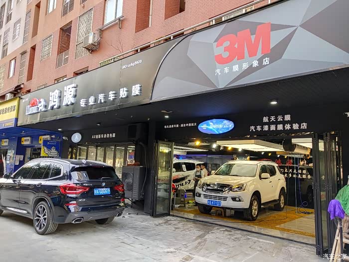

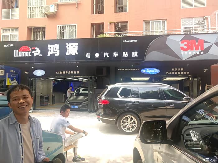

5月1日就到的成都鸿源窗膜中心考察,其实昨天来过这家,不过在4月29日刚刚搬家,就没有见到。今天5月1日到的是他们家新店,今天也是他们开业的大好日子,老板给的优惠比较大。店里有两个橱窗,分别在烤灯前面装的是3M和龙膜,用于对比选择。感觉烤灯就是贴膜行业检验车模品质的唯一标准,我总觉得应该还有其他维度吧。冲着3M授权、店面的装修、前车施工效果、大师傅贴膜、各种服务、电子质保、新开业的优惠力度。我和H哥就定下来了,一起开始了双修版修仙记,后面给大家解释。哦,老板还是很大方,人不错。

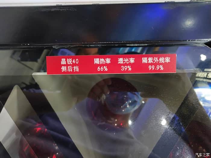

前门:3M晶锐40 隔热率66% 透光率39% 隔紫外线率99.9%

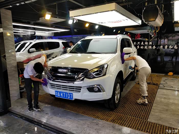

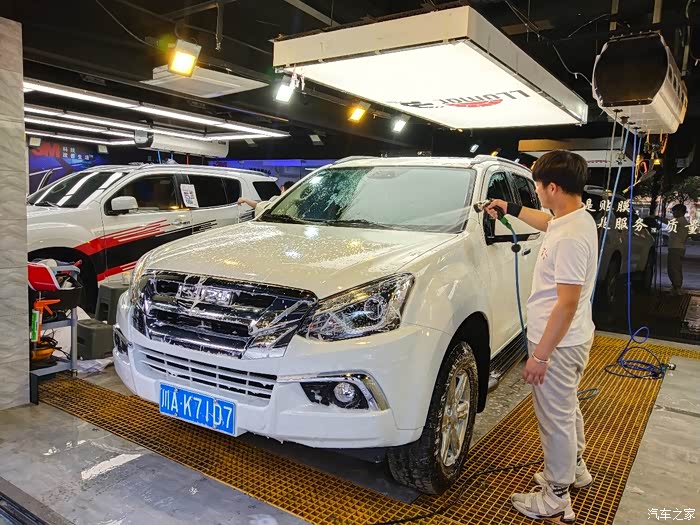

1、洗车,整车清洗,比外面一般店洗的认真多了,手上还拿了什么泥巴对车身进行清理。

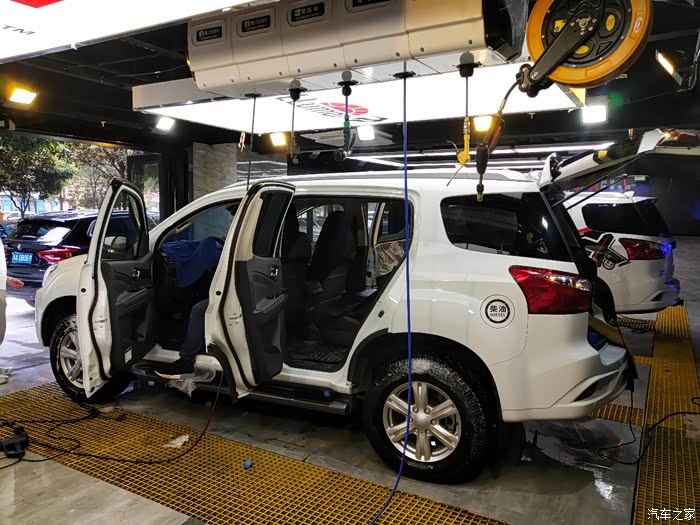

2、除尘,关到门,房间降雾除尘,整得烟雾萦绕,这是第一次修仙。

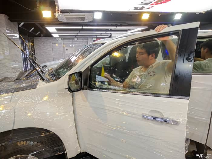

3、防护,把车裹成了粽子。

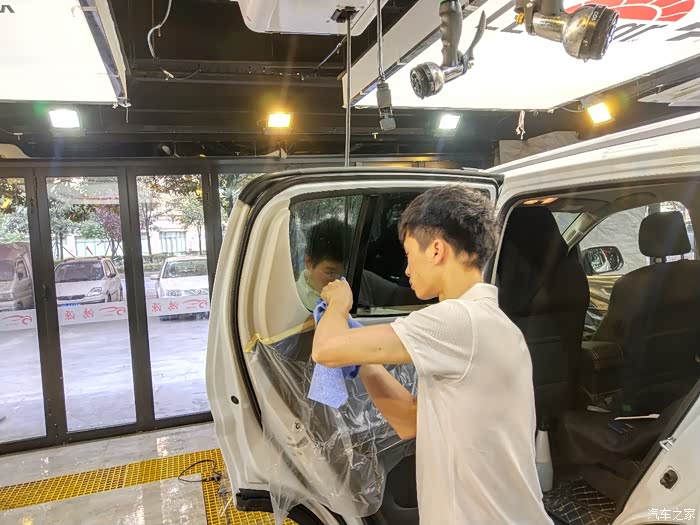

5、车窗清洗,除胶、清洗。洗了无数八道,我看着都累。

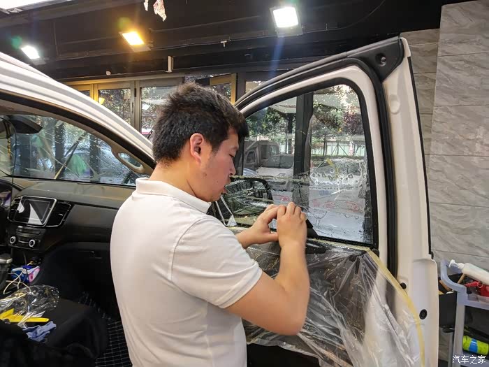

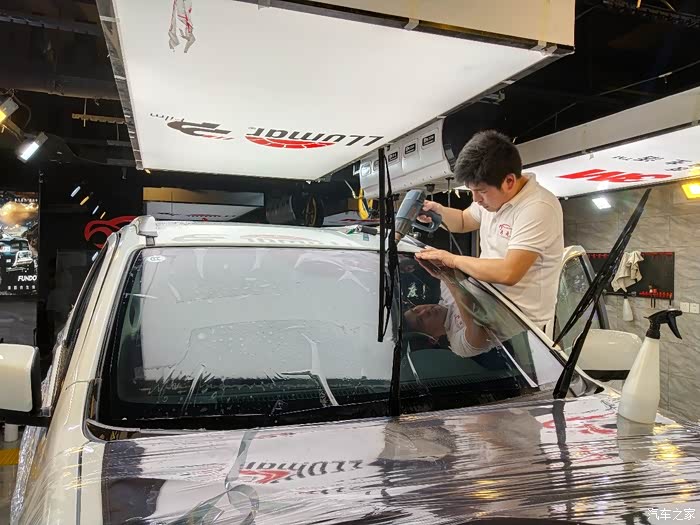

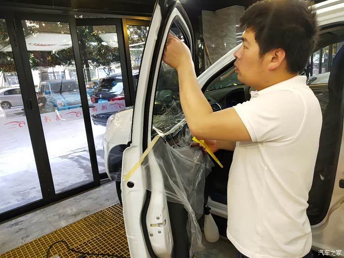

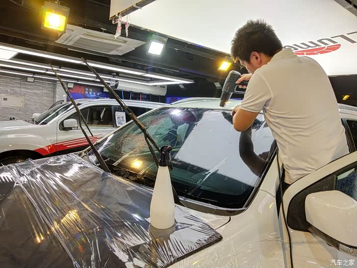

6、贴膜,是先把膜上面的保护层去掉,喷上泡泡液,进行贴膜,对齐刮平后就把刚才的保护层再贴在膜上面,这就是大力出奇迹的时候了,各种推、拉、挤、压……动作娴熟,看到就放心。

成都鸿源窗膜中心新店地址高新区(天府二街旁)南华路1659—1661号
2020年04月30日 安装后备箱全包围垫。
2020年05月01日 贴膜、装晴雨挡。
老板笑的好灿烂。
成都鸿源窗膜中心新店门面。
新店这边有4个贴膜、改色工位。

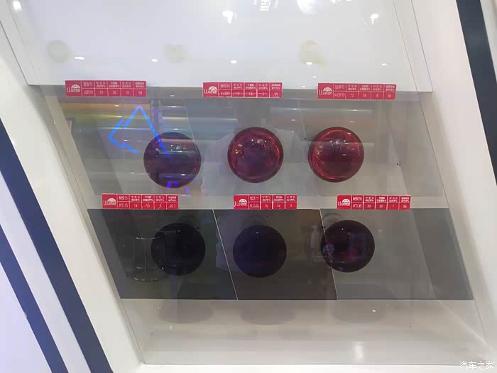

3M车膜展示,未开灯。
龙膜展示,对比的时候会开灯。

3M晶锐40,前门玻窗用的参数。

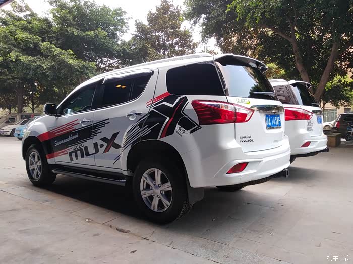

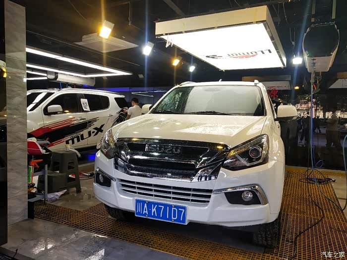

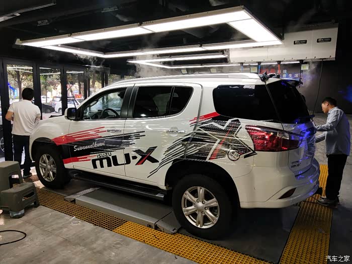

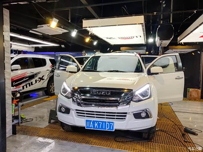

入库,准备贴膜。旁边是H哥的车在贴车身拉花。

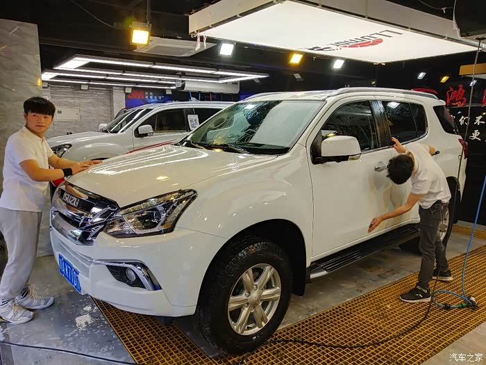

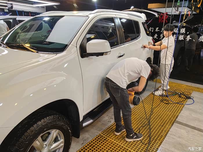

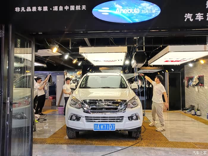

第1步,洗车,全车清洗。
看到手上的泥巴没有?
低压冲洗。

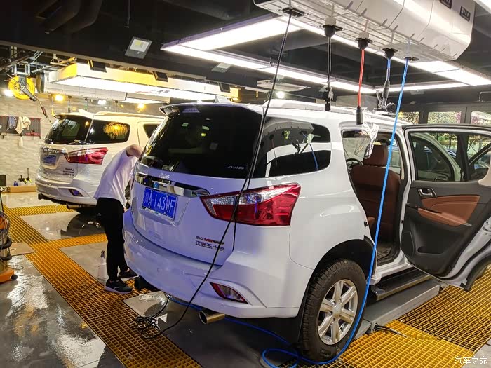

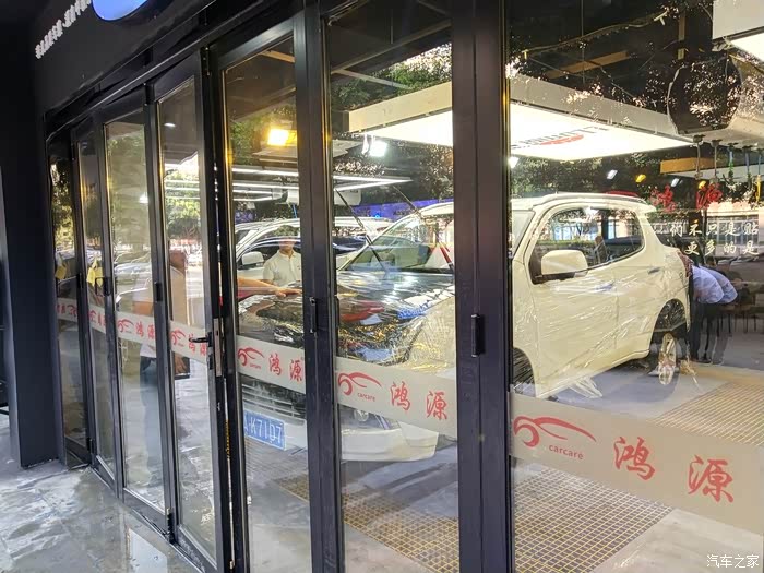

第2步,关门降雾除尘。

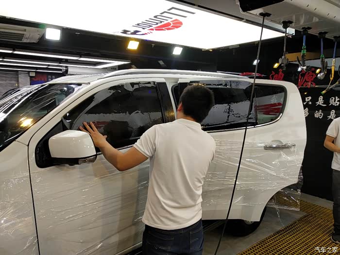

第3步,车身防护。
确实是关门施工,尽量避免灰尘。
H哥的车,还在贴左边的拉花。

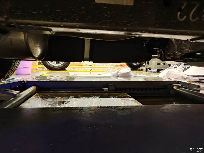

H哥的大油箱,注意离地高度。

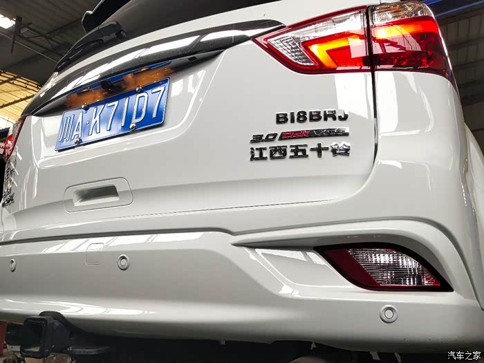

两台mu-X车屁股。
H哥烧包的车身拉花。

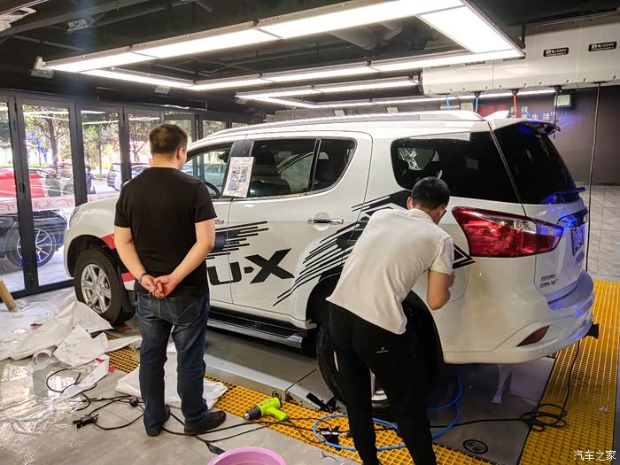

第4步,烤膜。
这是最考手艺的时候。

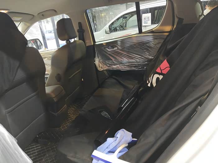

车内防护。

第5步,车窗清洗。
后挡准备中。

这是大力出奇迹的时候,刮刮刮。

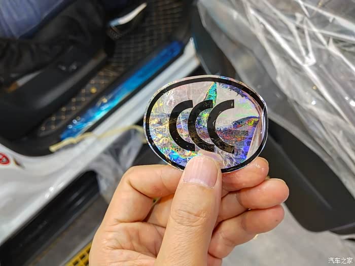

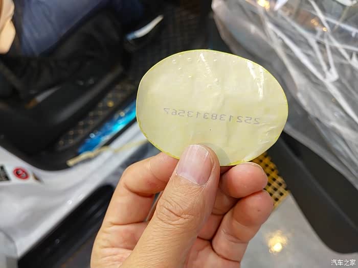

前挡准备,撕掉原车3C标志。
原车3C标志上面还有数字编号。

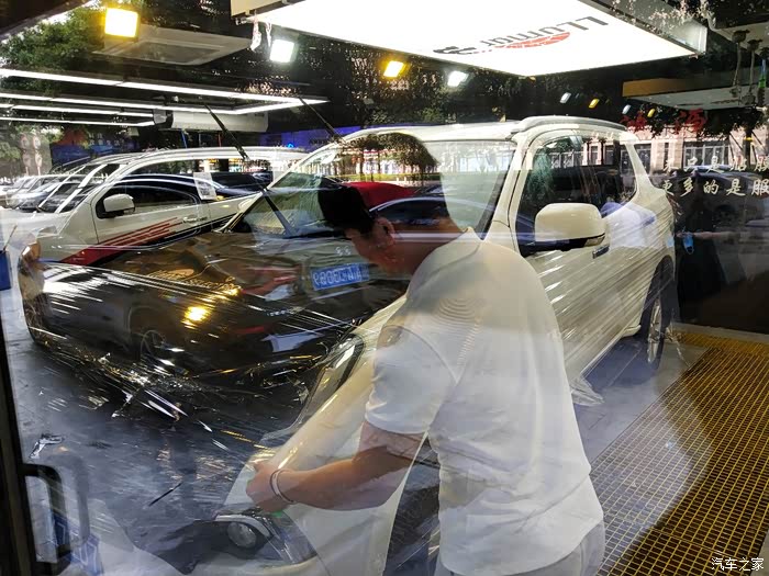

大师贴膜。
漂亮吧,H哥的车还在拉花中。
我这边贴的差不多了,H哥的拉花还没有搞定。

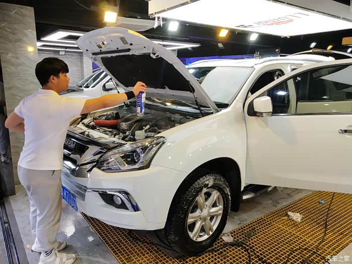

第7步,发动机舱清洗。
比刚提到的新车还干净。

H哥的车准备开始贴膜了。
H哥的车准备开始贴膜了。

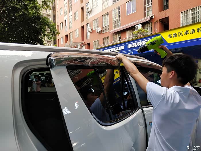

小帅哥帮我安装晴雨挡,热风枪烤起。
这款晴雨挡选择不错。
晴雨挡透光度好,金属边上下呼应。
给晴雨挡,来个特写镜头。

双修完成。
H哥烧包的拉花。

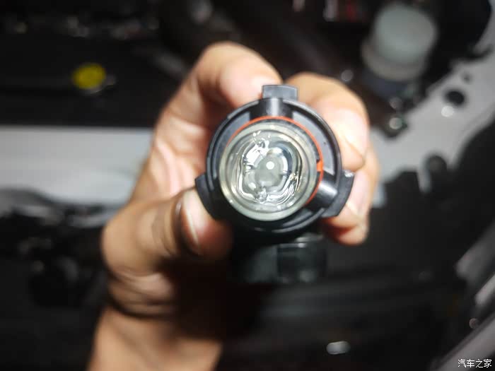

1、远近光一体的卤素大灯,原厂:SYLVANIA 9005 暖白 (12V60W)。可替换LED型号:9005。

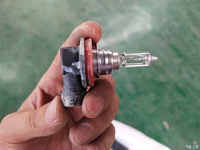

2、前雾灯,原厂:OSRAM H16 暖白 (12V19W),可替换LED型号:H16/H8/H11 黄金眼。

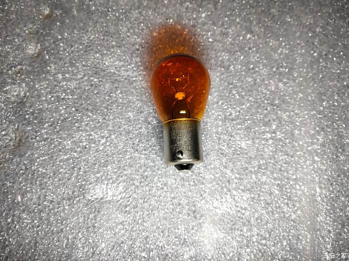

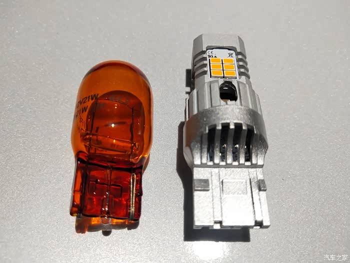

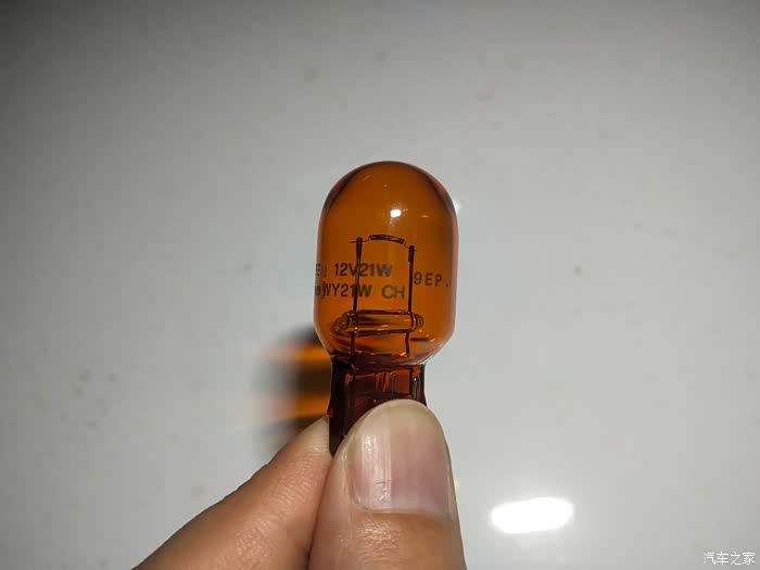

3、前转向信号灯,原厂:LIFE WY21W 琥珀色 (单丝 12V21W),可替换LED型号:T20/WY21W 琥珀色。

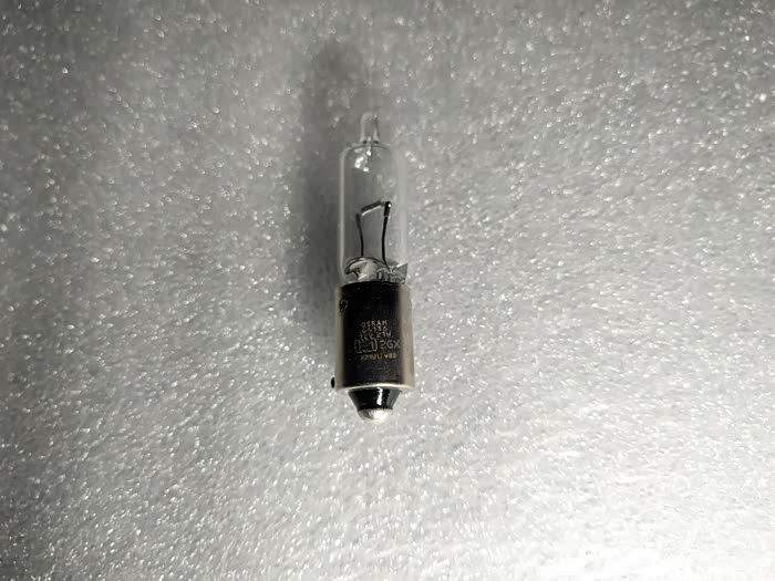

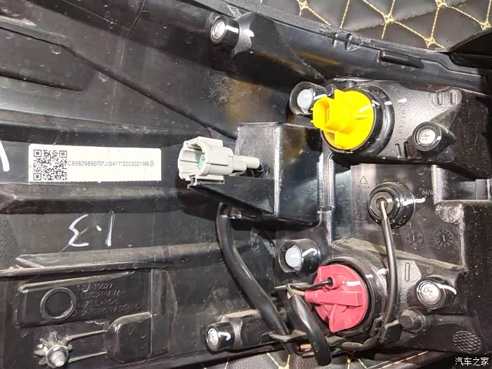

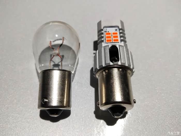

4、制动灯,原厂:OSRAM 12VP21W 白色(单触点 180度平角 12V21W),可替换LED型号:P21W/1156 180度平角 白色/红色。

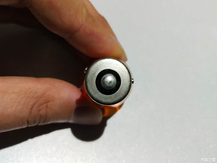

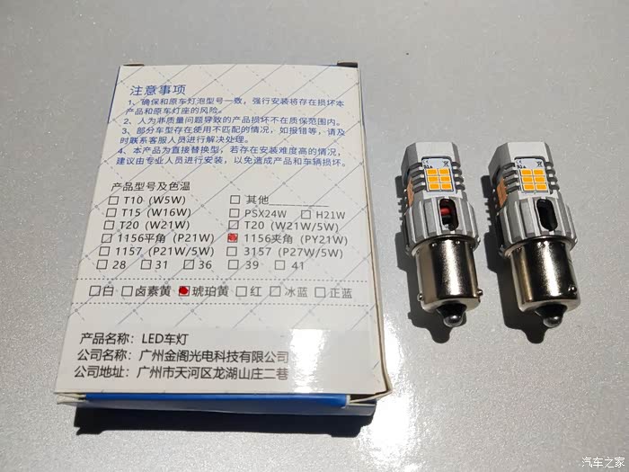

5、后转向信号灯,原厂:OSRAM 12VPY21W 琥珀色 (单触点 150度歪角 12V21W),可替换LED型号:PY21W/1156 150度歪角 琥珀色。

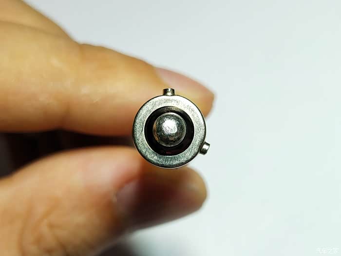

6、倒车灯,原厂:SYLVANIA 12V W16W 白色 (单丝 12V16W),可替换LED型号:T15/T16 白色。

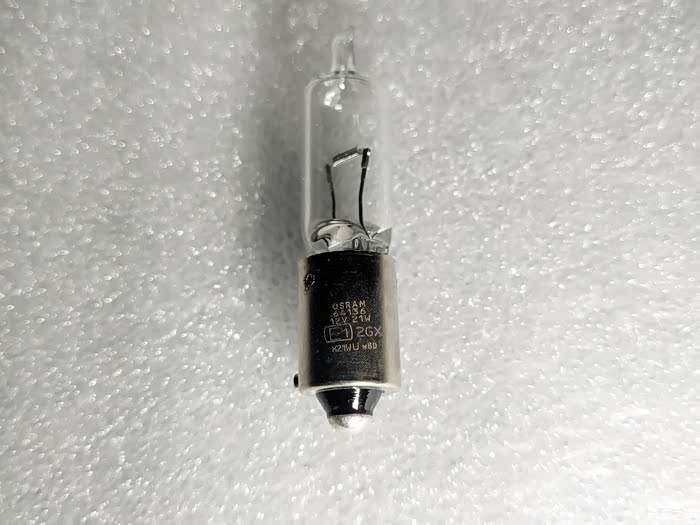

7、后雾灯,原厂:OSRAM H21W 白色 (单触点 120度歪角 12V21W),可替换LED型号:H21W/BAY9S 120度歪角 白色/红色。

注意:上面表格数据不适用mu-X牧游侠国四款!为了找齐这些型号,我也是拼了,把相应的灯泡都拆了下来,一个一个的拍照。最难拆的就是后转向信号灯、制动灯在一起的尾灯总成,拆卸的时候一定注意,容易摩擦坏车漆。

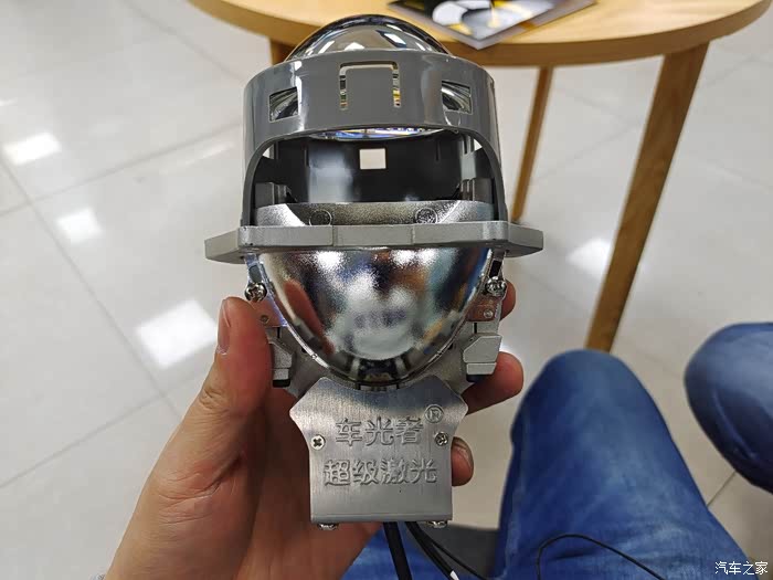

关于远近一体的9005大灯,依我个人经验,有两个方案推荐。方案一、原车大灯是有匹配卤素灯泡的透镜,这时我们直接使用三色LED灯泡,优点是不用换灯罩,只换灯泡,无损安装;实测照出来的切线和原车一致;再加上没有大品牌生产,改造成本低,性价比高。使用三色LED灯泡,正白光,色温6000K,穿透力差点,铺路更亮,可在市区、低速行驶时使用;黄光,色温3000K,穿透力强,照射更远,适合雨雾天使用;暖白光(其实是同时点亮了正白光和黄光),色温4500K,兼顾正白光和黄光优点,远近皆宜。这样改缺点是,原厂透镜和LED灯泡匹配度不高,这样照出来有光斑,铺在路上有明暗区,亮度会比原厂卤素亮,但高速的时候稍微还是有点吃力。透镜加LED灯泡,不是说一定不行,关键是看你想要达到什么样的灯光水平。方案二、直接上激光大灯,优点是效果好、亮度高、铺光广、无光斑、照射远。缺点是成本较高,要拆卸大灯面罩,需专业人士拆装。就目前市面产品来看,留意要选择有5根接线的激光大灯,就是要做到激光可以单独控制,激光在近光时不使用,远光时才开启。

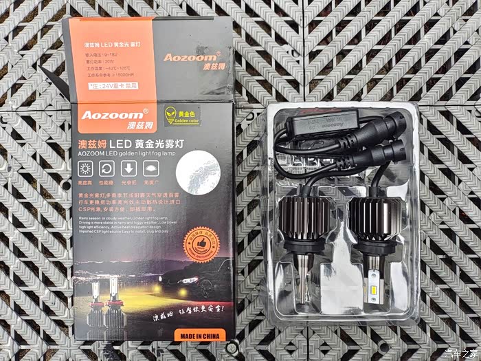

关于前雾灯,方案一、可以试试H16黄白两色LED或者H16黄金眼(常亮+爆闪款),如果前雾灯选择带有爆闪款的LED,可能会出现左右两只灯不同步的情况。方案二、更换高功率的黄金光雾灯,我使用的是澳兹姆LED黄金光雾灯,非常好用,尤其是在夜晚开山路的时候,亮度高、照射面广,完全可以做为辅助灯使用,有助于看清车头附近的环境,强烈推荐使用。

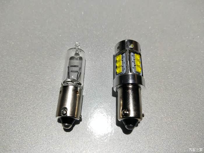

关于后雾灯,建议暂时不换,一是后雾灯使用频率很低,二是H21W现在市面上还没有找到高亮的LED,大多还不如原厂卤素灯,换的LED后雾灯还不如旁边的2.2W的飞利浦倒车灯亮,三是,H21W大多的LED与原厂卤素灯,发光点高度不一致,打光效果不好。

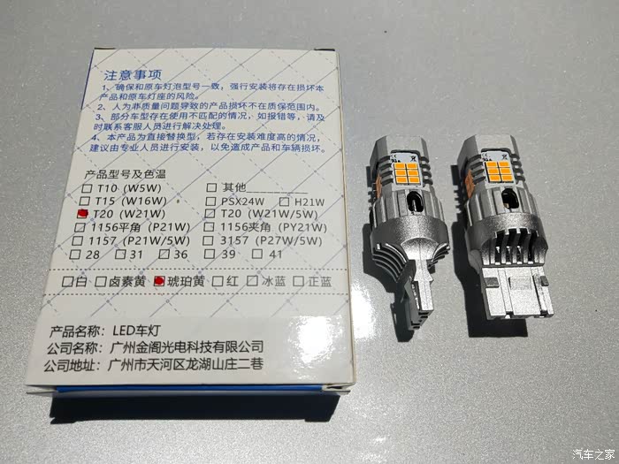

关于前后转向信号灯和制动灯,推荐在【金阁光车品专营店】他们家看看。我用的他家的,简直是暴亮,足以亮瞎我钛合金狗眼。他家的LED灯,是不分正负极,随便插。有一点需要知晓,他们家的转向灯说的是防频闪,经过测试,开几分钟后还是会出现频闪现象。关掉转向灯后,过一分钟就正常了。换下来的卤素灯,建议保留,如果因LED太亮,过不到审车时,就还需要把原车卤素灯给换上去。实测【金阁光车品专营店】家的汽车LED辅助灯,使用寿命在一年左右,请知悉。

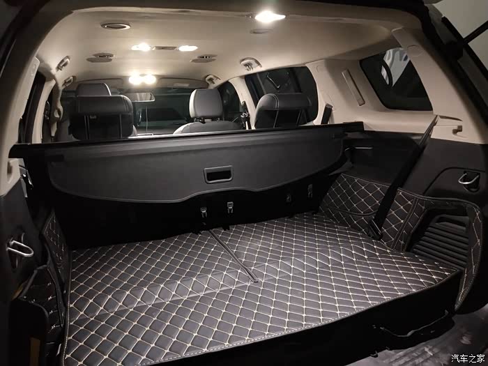

关于阅读灯,我同时买了德国的欧司朗和国产的雪莱特。经测试,mu-X牧游侠这款车因电路设计原因,在锁车的时候,两款LED做阅读灯时都会闪一闪的熄灭,但国产雪莱特亮度要高的多,换led不就是为了亮一点吗?然后果断选择安装雪莱特。欧司朗31mmLED尖泡是0.5W,感觉和原车灯亮度差不多。雪莱特31mmLED尖泡是2W,对于led来说,这两个品牌的灯亮度差距就大了。雪莱特还有一个好处,不分正负极随便插。阅读灯换了LED真不错,灯泡温度没这么烫了,而且节能,白,还亮。唯一的不安逸就是锁门的时候,室内的前后阅读灯、行李箱LED灯要闪一闪的灭掉。

2020年05月06日更换前后排LED阅读灯以及行李箱LED照明灯。

2021年08月28日升级为澳兹姆LED黄金光雾灯。

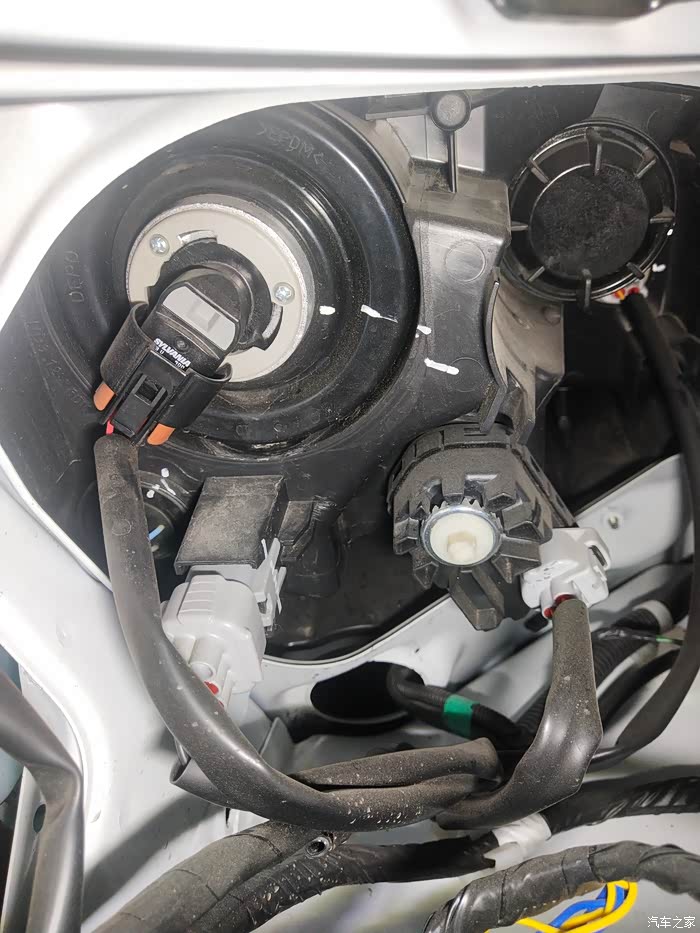

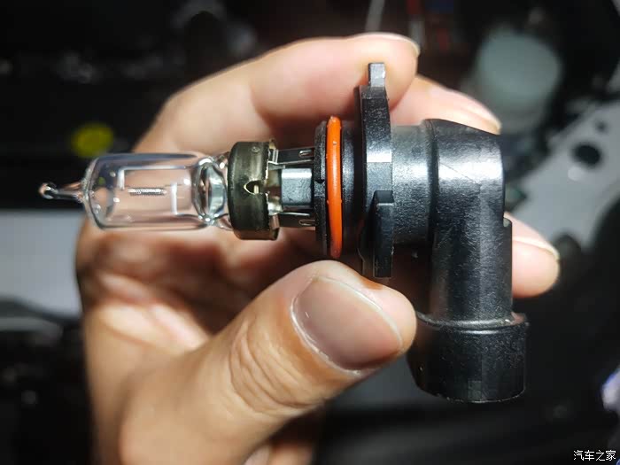

1、原厂远近光一体的卤素大灯,SYLVANIA 9005 暖白 (12V60W)。
大灯替换LED型号:9005 三色LED远近一体灯泡。
三色LED灯泡发光点高度与卤素灯发光点高度一致,完美替代。
激光大灯,自带透镜,效果很棒。
原厂远近光一体的卤素大灯底座,可旋转拆卸。(图中左上角)

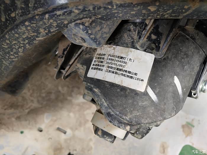

2、原厂前雾灯,OSRAM H16 暖白 (12V19W)。(这是H哥的前雾灯)
换了这款LED黄金光雾灯,亮度更高,照射面更积广,现在的前雾灯完全可以当作辅助灯使用。感谢卡福车灯!

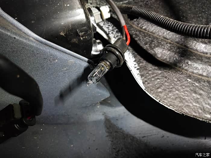

原厂前雾灯底座,可旋转拆卸。2018款mu-X更换前雾灯,需要拆卸轮拱上的翼子板内衬前面部分才能进行。

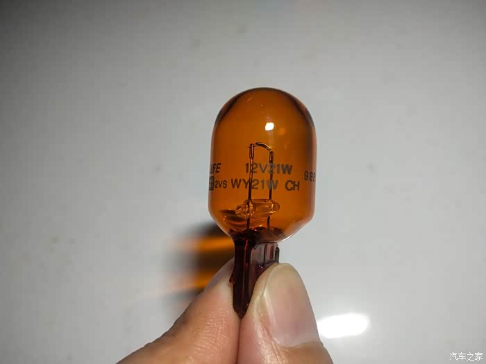

3、原厂前转向信号灯,LIFE WY21W 琥珀色 (单丝 12V21W)。
前转向信号灯替换LED型号:T20/WY21W 琥珀色。
原厂卤素前转向信号灯和LED灯对比。
原厂前转向信号灯底座,可旋转拆卸。(白色那块小的)

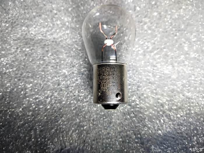

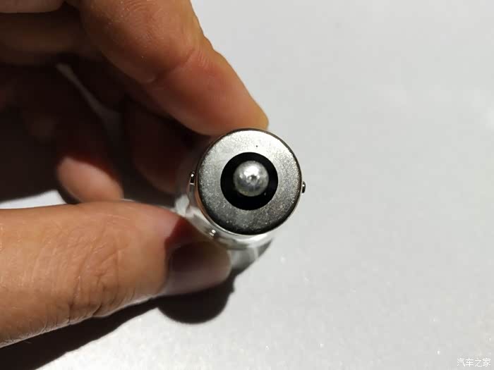

4、原厂制动灯:OSRAM 12VP21W 白色(单触点 180度平角 12V21W)。
制动灯替换LED型号:P21W/1156 180度平角 红色。
原厂卤素制动灯和LED灯对比。
原厂制动灯底座,图中红色灯座部分,可旋转拆卸。

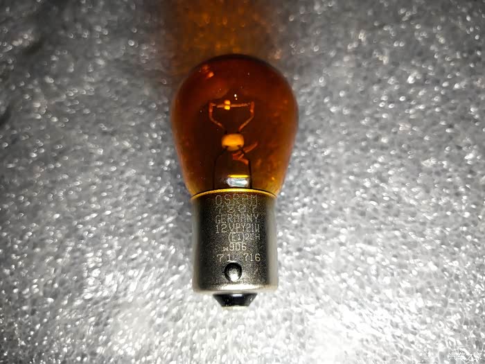

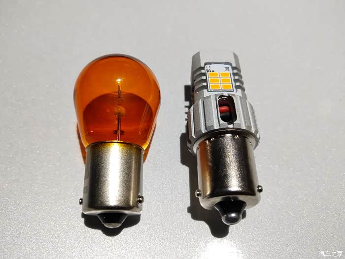

5、原厂后转向信号灯,OSRAM 12VPY21W 琥珀色 (单触点 150度歪角 12V21W)。
后转向信号灯替换LED型号:PY21W/1156 150度歪角 琥珀色。
原厂卤素后转向信号灯和LED灯对比。
原厂后转向信号灯,图中黄色部分,可旋转拆卸。

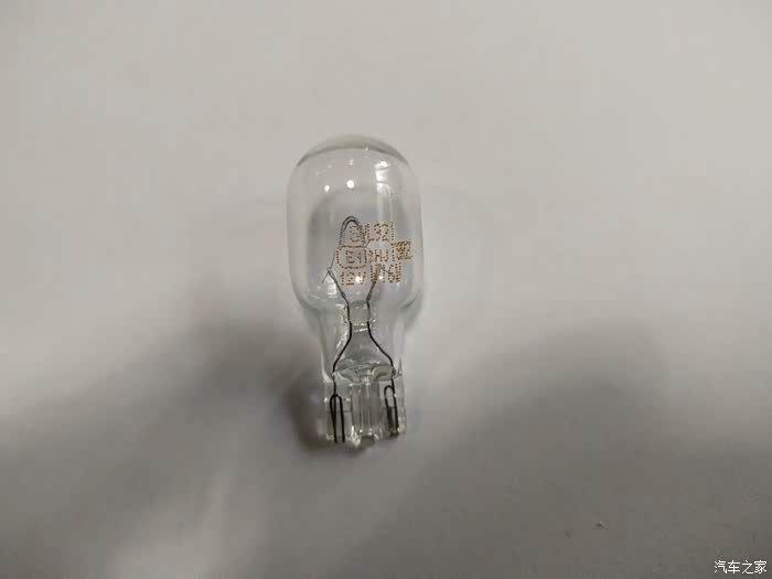

6、原厂倒车灯,SYLVANIA 12V W16W 白色 (单丝 12V16W)。
倒车灯替换LED型号:T15/T16 白色。
图中右下角倒车灯位置。
图中红黑两电线的位置旋转一下就可以取下倒车灯进行更换。
更换后亮度明显提高,倒车就放心多了。
7、原厂后雾灯,OSRAM H21W 白色 (单触点 120度歪角 12V21W)。
原厂卤素后雾灯和LED灯对比。
原厂后雾灯底座,图中红色线的地方,可旋转拆卸。

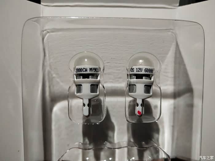

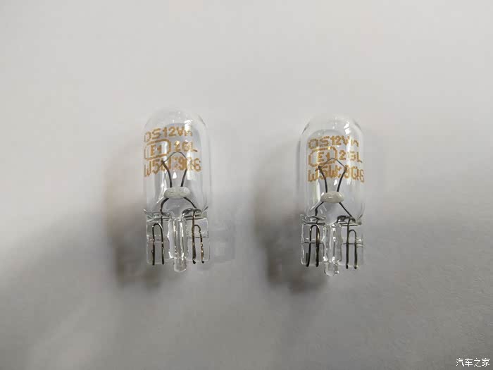

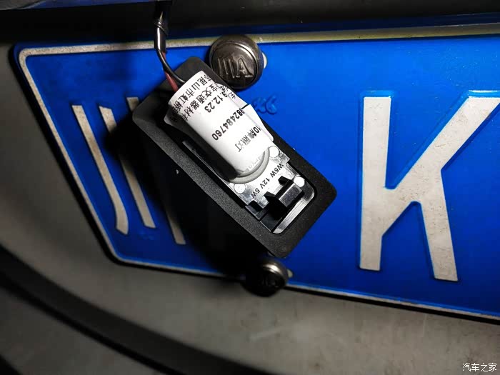

8、原厂牌照灯,OSRAM W5W;9K5 暖白 (单丝 12V5W)
牌照灯替换LED型号:T10 白色。
OSRAM 2880CW T10 LED 45lm 12V 6000K 1W
左右两边的牌照灯底座都是向右推就可以卸下来。在上面的灯头,旋转一下就可以拆卸下来。
左边是T10 LED,右边是原车灯W5W,两个色温相差还是有点大。
这是两颗T10 LED牌照灯安装完的亮灯效果。

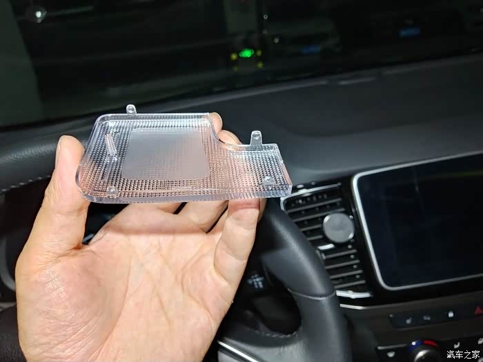

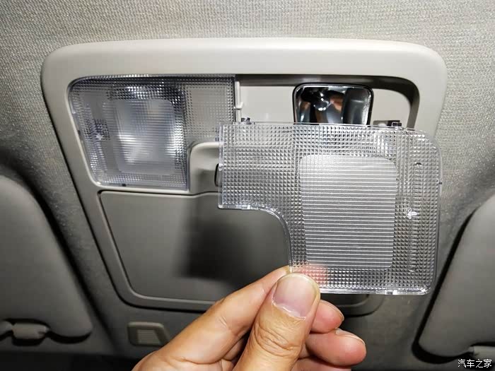

9、原厂前室内灯(阅读灯),OSRAM W5W;9Q6 暖白 (单丝 12V5W)。
这是雪莱特的T10和31mm尖泡,不分正负极。
先取下前排灯罩。
这是驾驶侧灯罩的4个卡扣,向图中食指左右两个点下手,就很容易取下来。
安装后恢复原样即可。

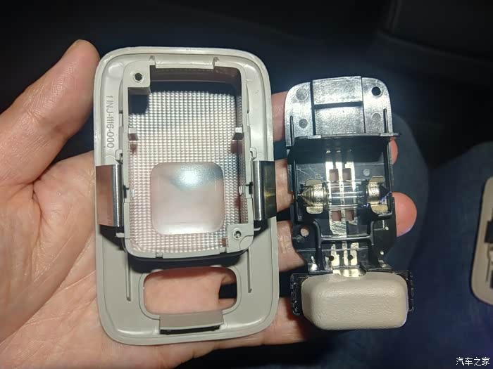

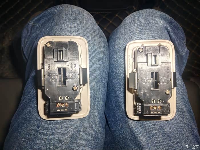

10、原厂中间室内灯(2颗),11、原厂行李箱灯(1颗),这3颗灯相同。原厂型号:Toshiba 12V8WAL:76 暖白 (双尖 12V8W)。
中间室内灯、行李箱灯替换LED型号:C5W 双尖 31mm 白色。
用塑料跷棒把整个灯总成全部搬下来。(再次安装上去前,请先调整好两边的金属弹片。)
把总成上面的两颗螺丝下了,就可以更换里面的灯泡,更换完后安装上即可。
第二排左右两个总成开关控制方向略有不同,留意不要装反了。行李箱灯更换方法一样。
室内几个灯换了,要亮的多,再也不用摸黑找东西了。这个隔板是H哥送的。
