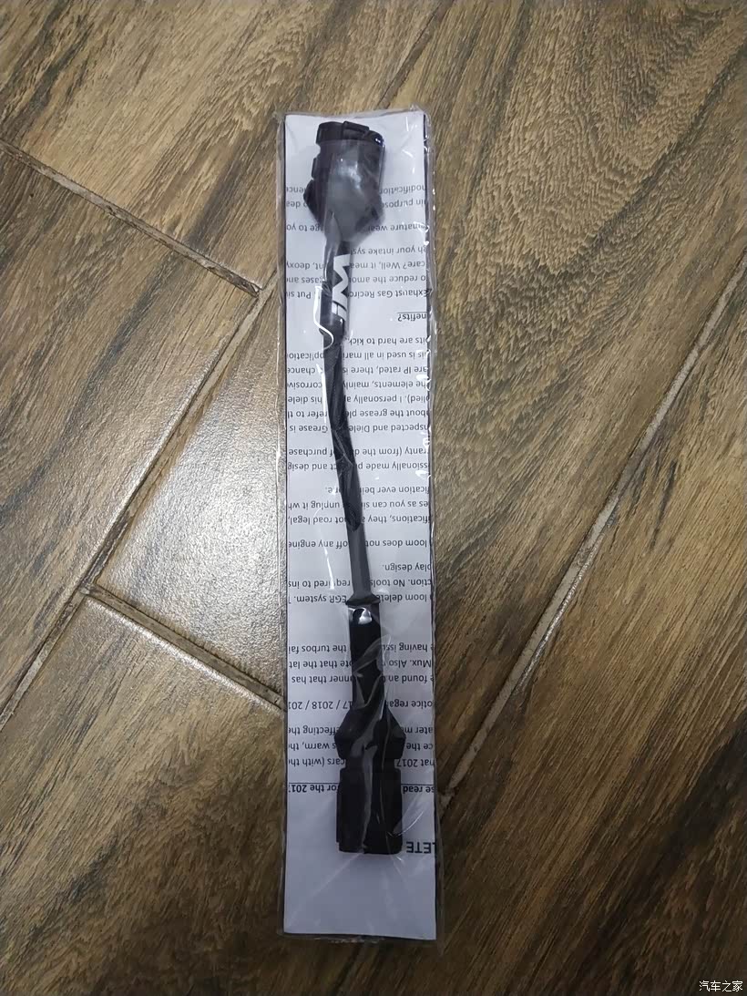

2020年05月21日车子里程2030公里做了第四次DPF再生后,安装上IM EGR线束。

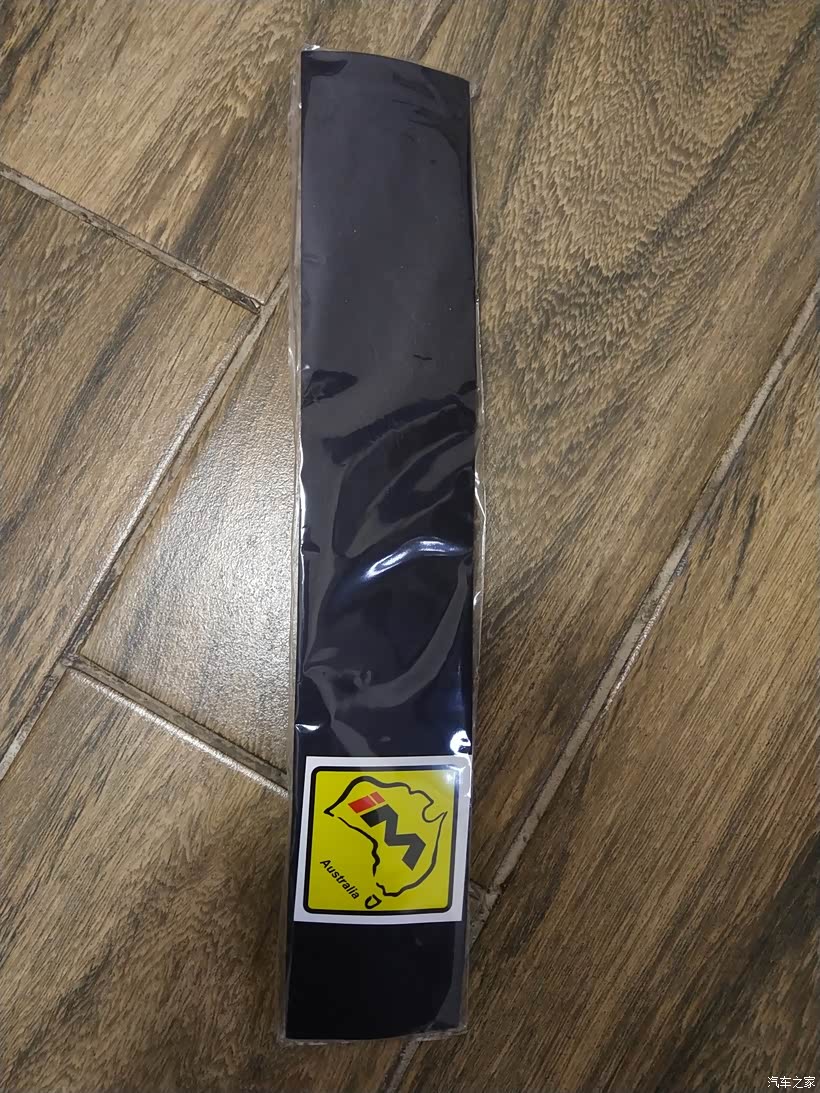

IM EGR线束 包装正面。
IM EGR线束 包装背面。

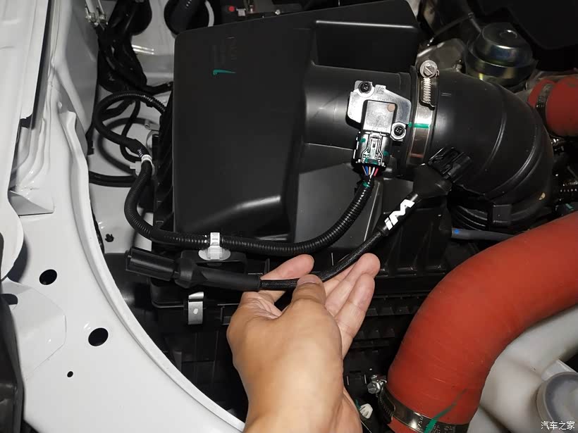

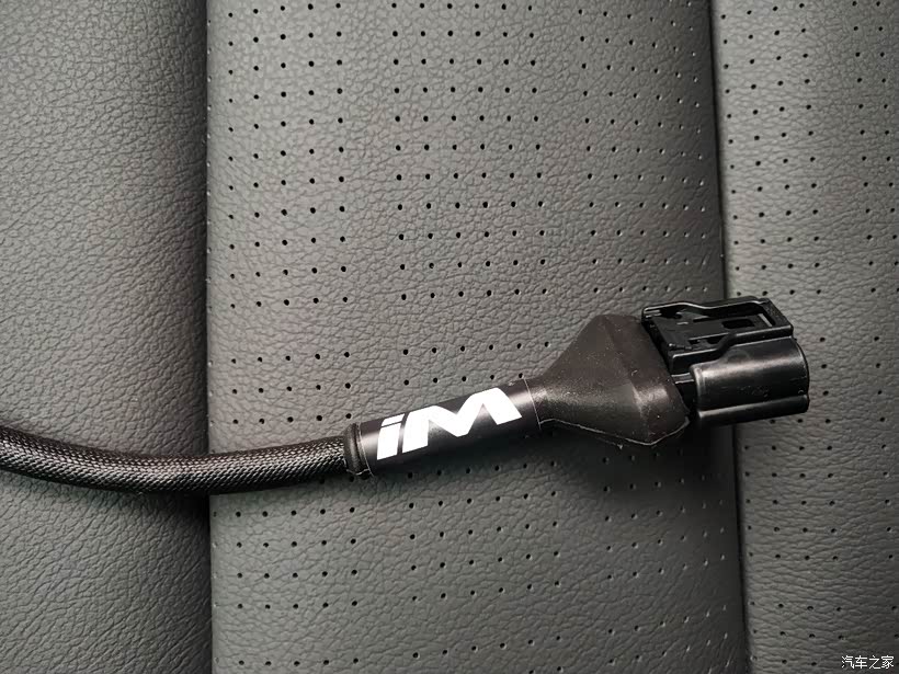

IM EGR线束。
IM EGR线束 特写。

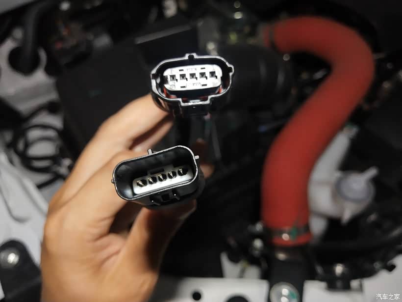

IM EGR线束 安装位置。

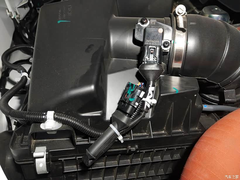

IM EGR线束 接口。

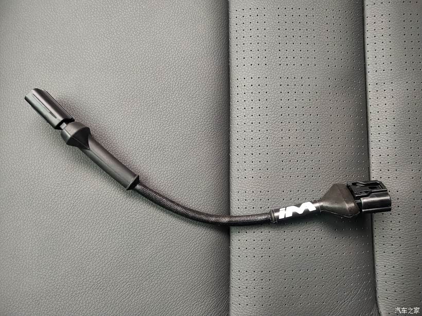

IM EGR线束 安装好的照片。
