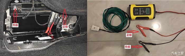

首先工具准备好。充电器一个、头灯一个、套筒一套。如图:
蓄电池在后备箱左侧。

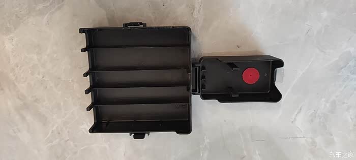

将负极拆下来、检测线拆下来、正极拆下了。正极线盒也拿下来。
正极线盒也拿下来。

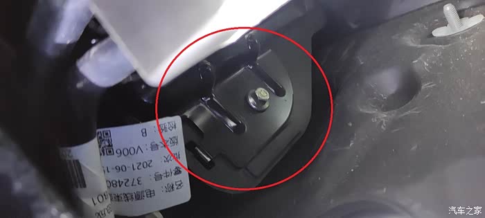

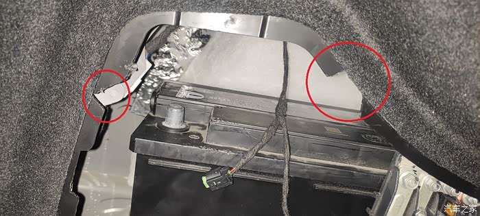

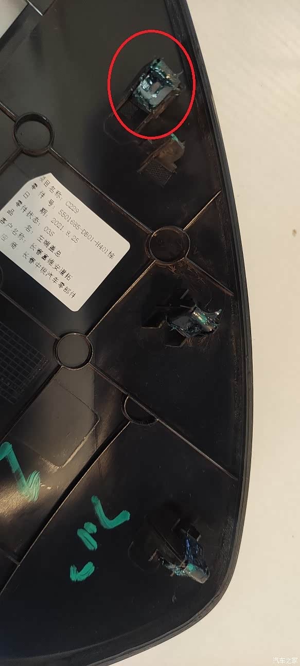

我用壁纸刀将红色圆圈处裁一块下来。要不然蓄电池拿不出来。

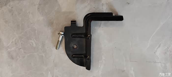

将蓄电池固定压板螺丝拧下来,将压板拿出来。
将压板拿出来。

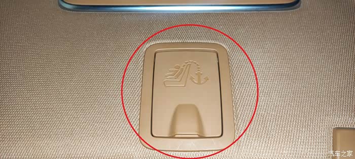

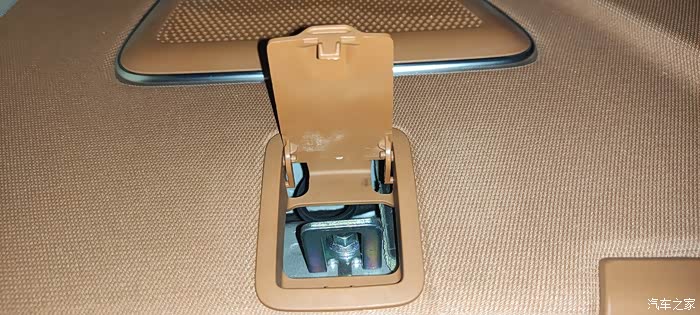

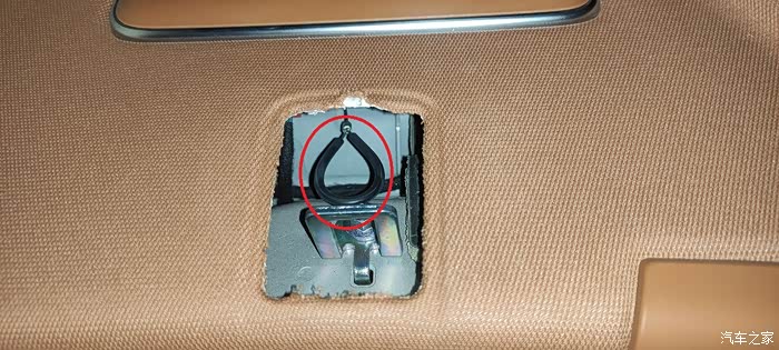

后备箱紧急打开拉手位置如图所示:
后备箱紧急打开拉手藏在这里。
把盖子打开,拆下来就能看到。
如图所示:拉动拉手,后备箱就能打开。

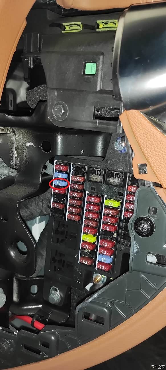

本人上网查了查如何更换点烟器保险。也尝试自己动手更换。如图:

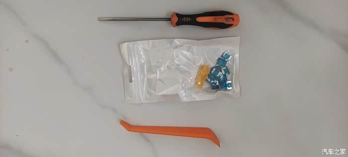

首先准备工具及保险。

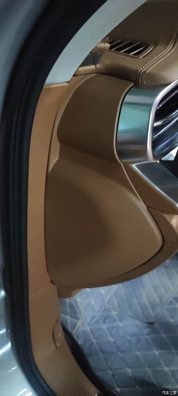

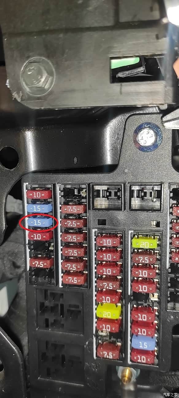

点烟器保险位置如图所示。

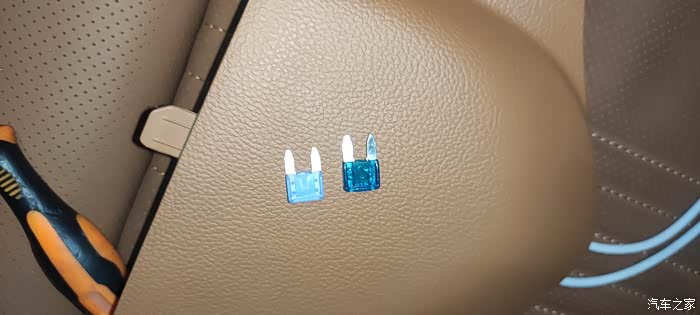

更换新保险即可。

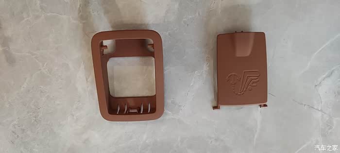

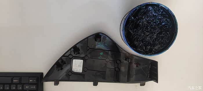

为了安装方便,盖板插头抹上润滑脂。如图所示。
后面工作就是重新安装回去即可。试用点烟器恢复正常。
