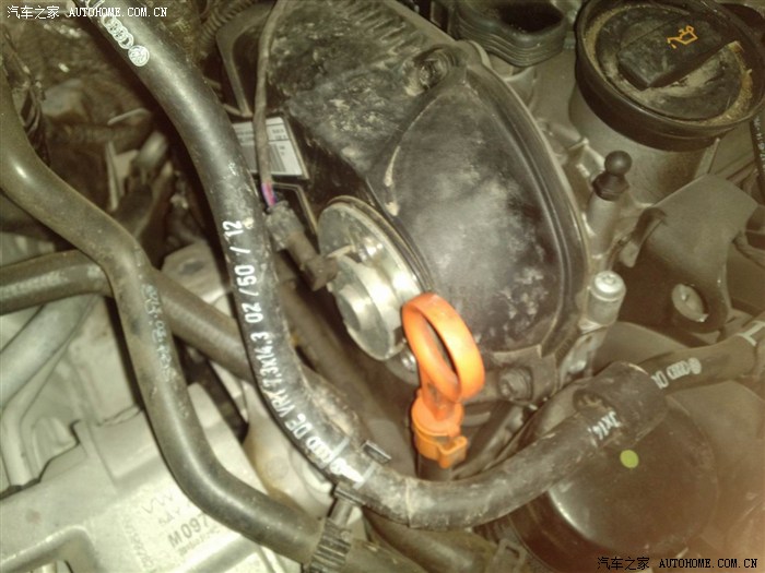

前两天去二保,问4s小弟保养时有没有遇到漏的。
小弟说没有,都是正常。
一检查果然漏了。

然后怎么处理的呢?
说是要抬变速箱,要两天才能搞好。
没有把车留下,准备下次保养的时候修一下。

donic2008 2014/03/28 12:01:52 发表在 6楼
看着晶莹欲滴的两滴油,问小弟可能是什么漏了?小弟说可能是曲轴油封还有什么出问题了。那怎么办?小弟说我帮你叫索赔员吧。索赔员来后,看我一通狂拍照片,直接说曲轴油封出问题了,可以索赔。
确诊后,和小弟聊天就顺畅多了。
小弟说你这不算厉害的。有比你厉害的。
有的人不愿意修,说两年就准备换车了,到时候擦擦干净卖了。
有的人不舍得修,怕抬变速箱什么的,把车主修坏了。

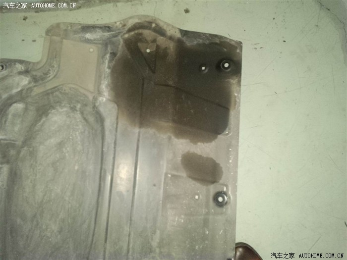

另外发动机护板那个位置,是怎么造成的?
小弟说,那不是变速箱的位置,而且颜色不是变速箱油。说可能是蜡融化,加上加玻璃水漏在下面了。(那块渍迹在玻璃水罐下方)。
我说,反正有渍迹,大众就先往空腔注蜡这先进技术上推。
小弟尴尬的笑笑。
