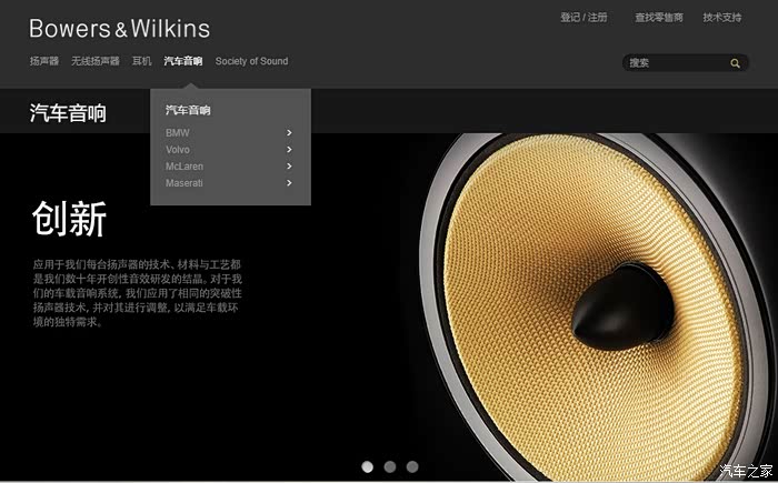

先说说宝华韦健,Bowers&Wilkins(宝华韦健B&W),成立于66年,是英国顶级音响品牌,宝华韦健B&W专注于扬声器技术的制造和研发,……有兴趣的可以自行百度
目前宝华韦健主要供货的汽车品牌只有4家:宝马,玛莎拉蒂,迈凯伦,沃尔沃。这中间只有沃尔沃的宝华价格是最便宜的,选装25800,你觉得这个贵是因为你没去对比过其他几家的价格和配置……

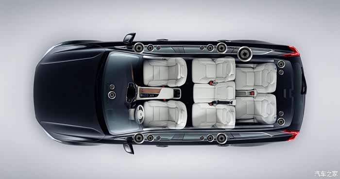

其中XC90,S90上都是标配的19个喇叭,前置喇叭含中高音各一个(2),四门的高中低音各一个(12),后排左右环绕含中高音各2个(2+2),气流低音1个,12路输出的1400W功放,整套宝华韦健也是组装货:前置喇叭,四门低音,后排环绕,功放都是匈牙利产,气流低音越南产(这个比较费解,居然这么好的东西还是越南产的),四门中高音国产。
XC60的宝华韦健明显经过***,估计是为了区分60跟90的定位,功放虽然还是12路输出,但是功率变成了1100W,其次喇叭也变成了15个,后门的中音被取消掉了,后排环绕的中音也取消掉了,一共就减了4个中音喇叭。

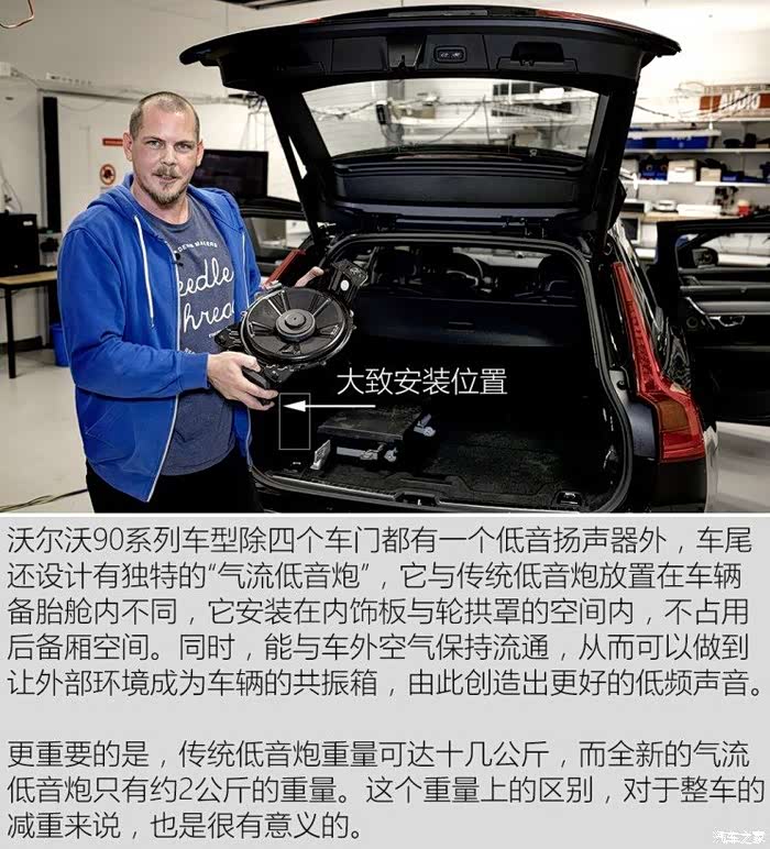

其次很多人都觉得气流低音喇叭改不改都无所谓,这个其实是一个谬论来的,因为现在市面上的功放都是拆车以后没有经过处理的,功放的输出在非宝华的车上被限制了,根本没有气流低音的输出,一方面很多卖的人没有实际的装车经验,找不到解决办法,故意跟客户说这个没必要;另一方面是某些懂技术的在装车时候改接到了其他的输出上造成效果不明显。实际上真正的装上气流低音之后整车的效果会有质的提升
