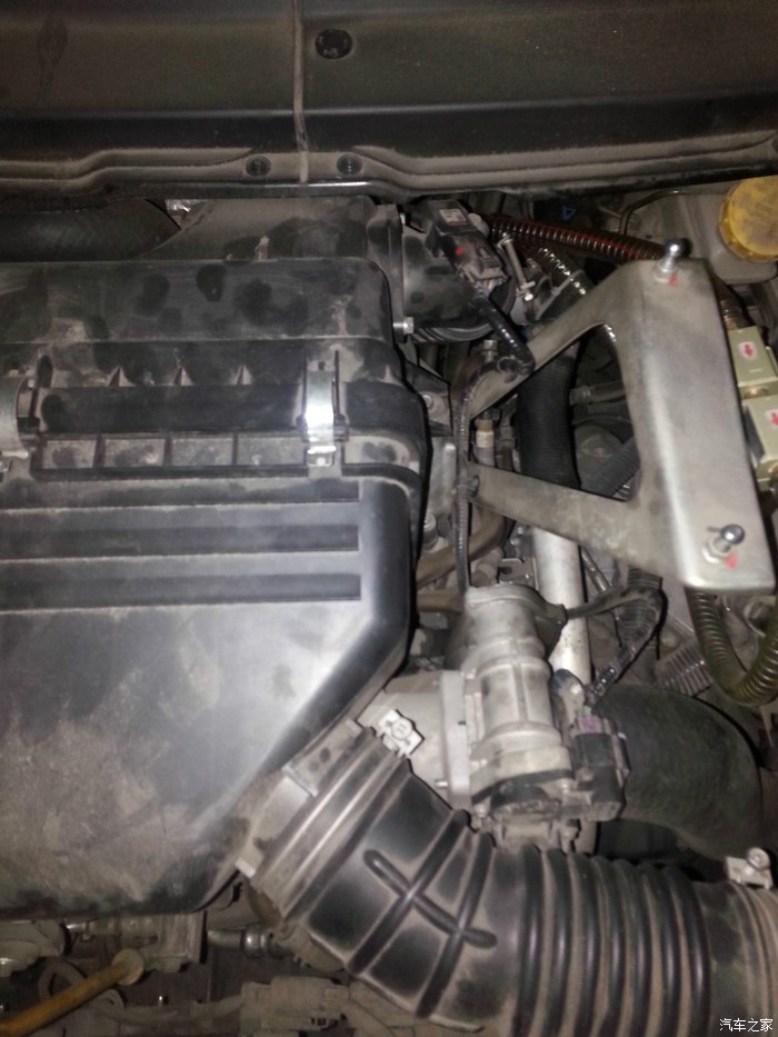

首先第一步,还是拆这次空滤不需要全拆掉,只拆一半就OK了:
继续:

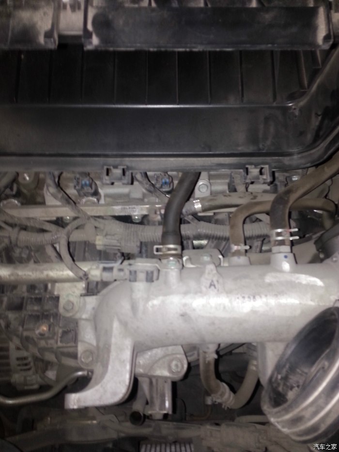

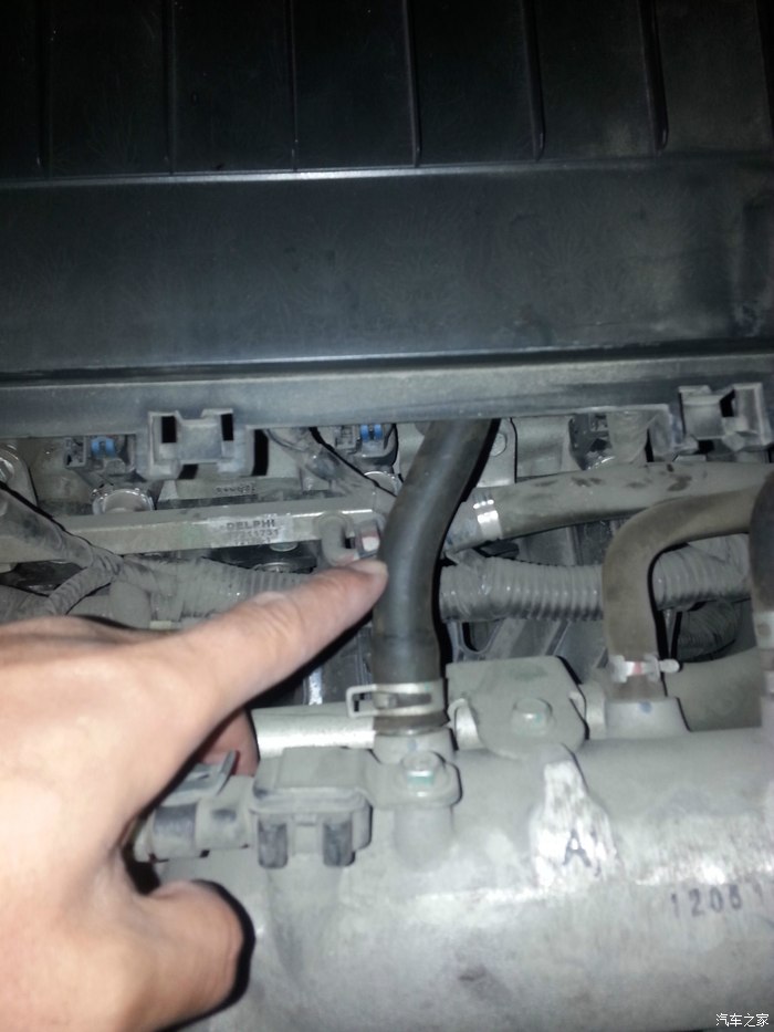

拆开后就看见曲轴箱通风管了,是直接和进气管连接的,机油蒸汽也直接进入进气道,我手指的黑色管子就是:
把这个管子拿掉:

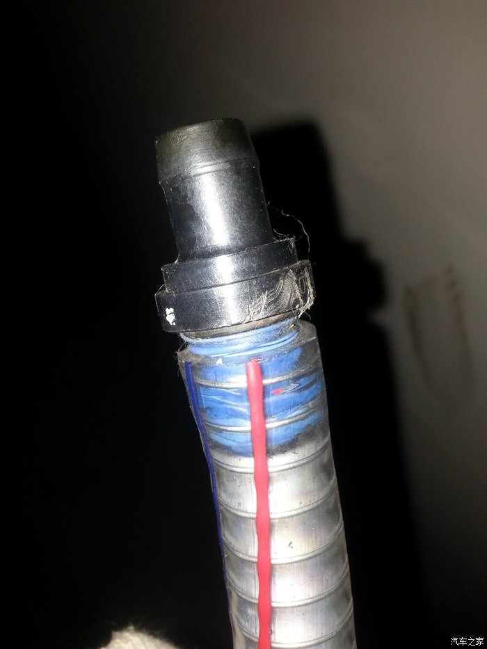

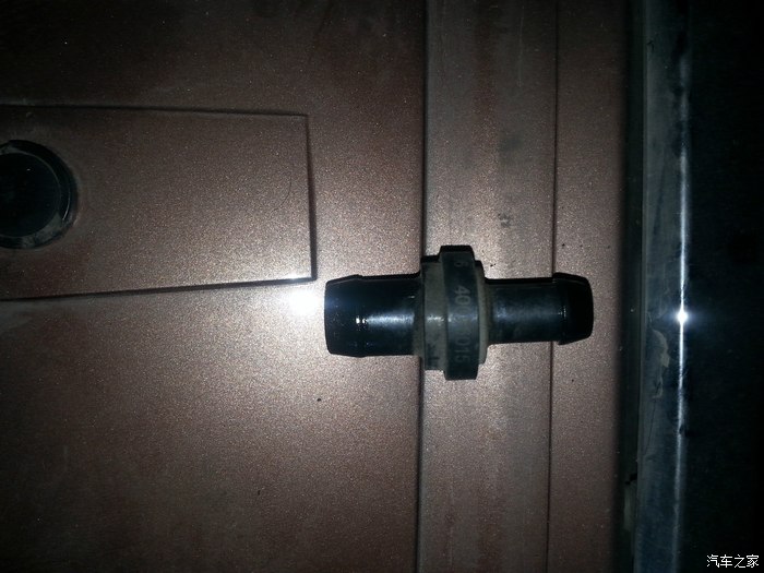

拿掉后有一个单项阀注意,它的作用就是防止进气道的空气回到曲轴箱:
然后把分离器的管子接上去,注意,单向阀细的一头是接分离器的管子,因为接头有点细,所以我缠了胶带:

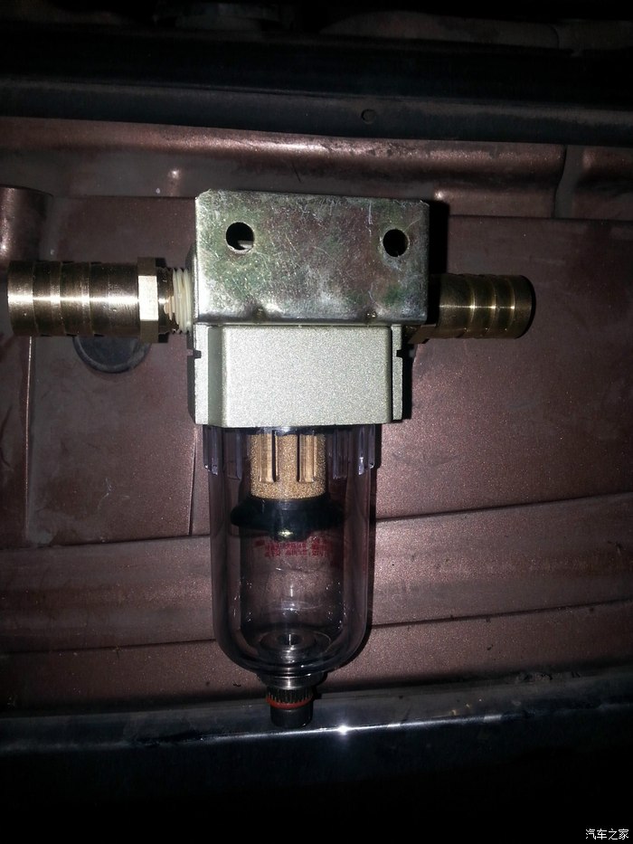

下面是安装分离器的位置,我安装的位置供大家参考,可以参考我的也可以自己选择,但是要根据你管子的长度找位置

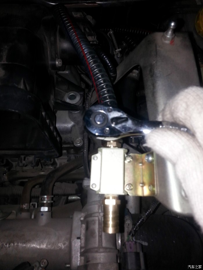

温馨提示:分离器是分进气和出气的,上面有箭头,看好接管子。安装位置:

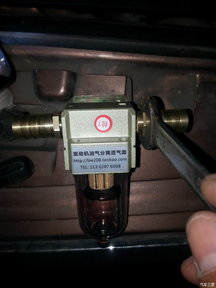

安装分离器的时候一定要把管头拧紧:

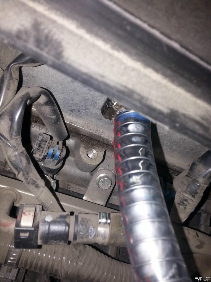

然后接好:
上紧卡箍:

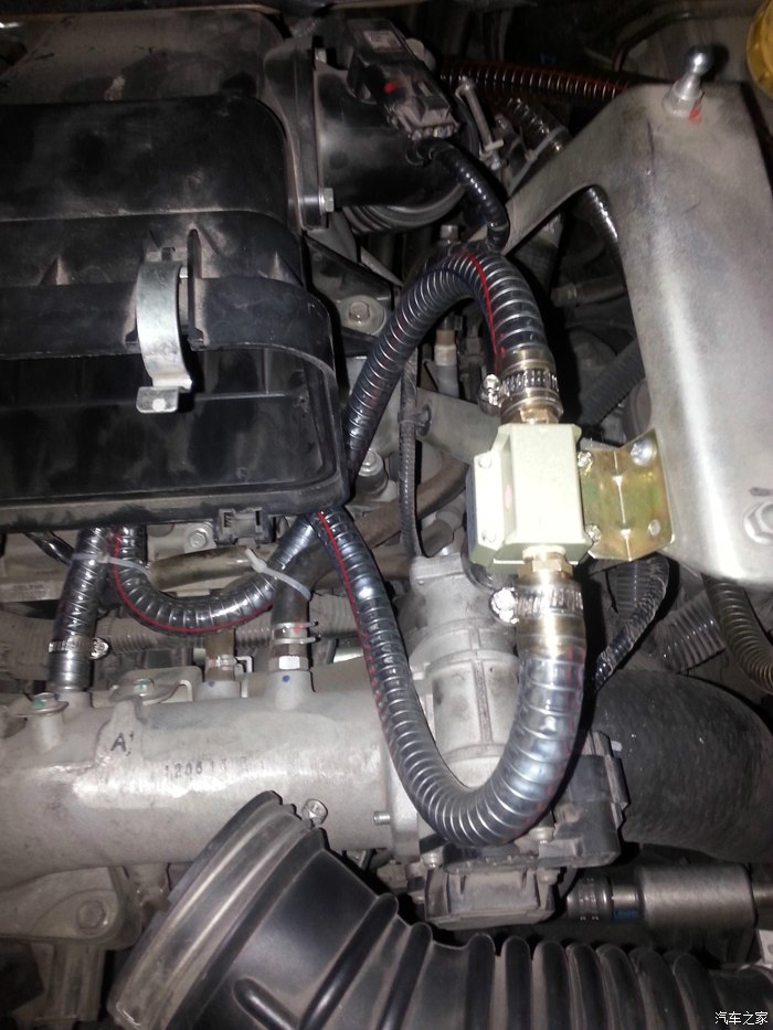

接好后的样子,用扎带扎好:

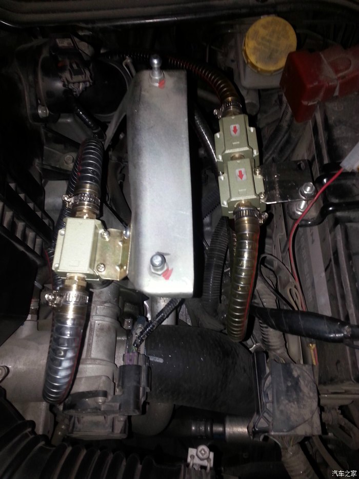

看到有二组分离器了吧,右面的是二次进气的分离器,左面的就是曲轴箱通风的分离器

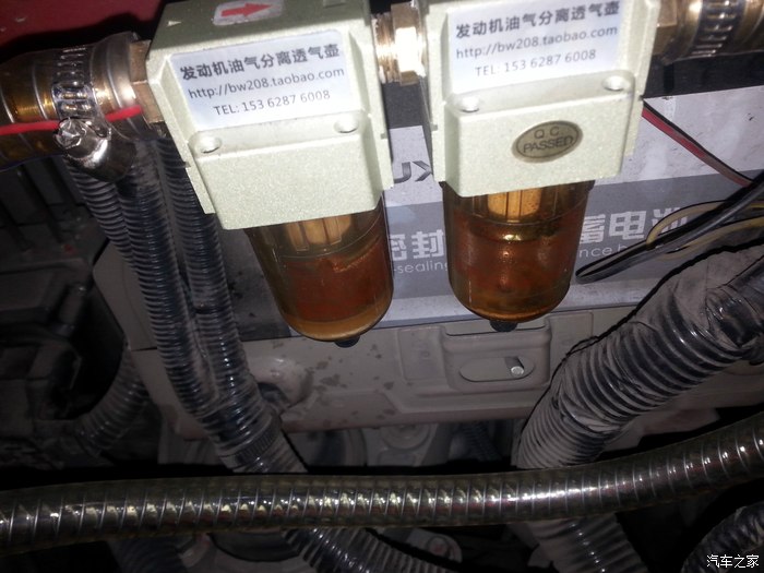

这个就是上次安装二次进气的分离器,已经跑了2000多公里后的样子,可以清楚的看到油杯里面的油了,而且不少,这些油如果直接进入气缸燃烧。产生多少积碳,而且容易堵三元催化:
