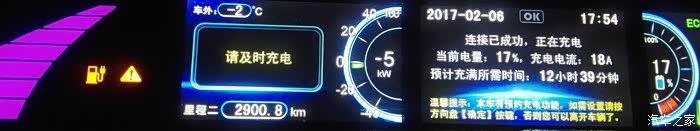

一路上,开始温度都在零度以上。临近辽宁,气温骤降到零度左右。好在路程不长,仅有319.8公里,用了78%的电。
此时,挑选充电点成为关键。辗转曲折,最后找了一家有三相开关柜的位置,接好线。充电电流牢牢地稳定在18A的位置。显然,在滨海区因为线路过长、线径较细的判断是正确的。

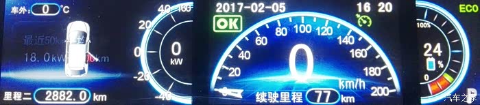

沈阳市内跑了20公里,用了5%的电。正在充电,为最后一段路程做好充分准备。
从深圳到沈阳,一共跑了2882公里,由南向北穿越了大半个中国,历时8个行车日。

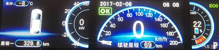

昨天早上起来,沈阳的气温已经是零下8度。这还不是一天最冷的时刻,最冷的是半夜到凌晨3点,气温是零下13度。
第二天早上4点多查看充电情况,看来不到7点又可以出发了。下一站,天津滨海新区。
