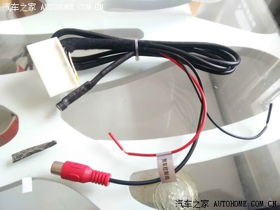

很多哒友在把中控改成天籁cd之后会发现,cd滴蓝牙电话不好用,使用蓝牙电话通话时,对方传来的声音很清晰(四个喇叭出声能不清晰么),但对方却反应从车里麦克传过去的声音却小滴可怜,基本上你在这边喊破嗓子,对方才只能勉强听清。除非你把麦克一直举到离口<15cm处,对方才能听得比较清楚,完全丧失了蓝牙电话的作用!
这主要是由于网购的倒车视频麦克线基本上都是卖家自己组装连接的,我去拿货时,卖家就当着我面给组装了一个,一是卖家手艺会有差异,二来众所周知,麦克传音效果越好,阻值便越大,费用也就越高,为了压缩成本形成竞争力,卖家往往会选择用劣质麦克代替。三来天籁原车cd的蓝牙电话是靠方向盘上的中控键来调节麦克音量的,与骐达的方向盘按键并不兼容。
解决方案:
可以买一个监听用的拾音器。没必要买太贵的,二十块钱左右的足够用,然后把麦克线剪断,将三根线对接,再用黑胶带分别缠好就行。
网购的倒车视频麦克线:
找合适的位置剪断:
然后分解拆开:
可以看到其做工十分粗糙,而且三个电阻预留位置,只接了一个电阻,难怪声音这么小!
从下图上可以确定正级为红线,负极线为黑线,黄线为音频线:

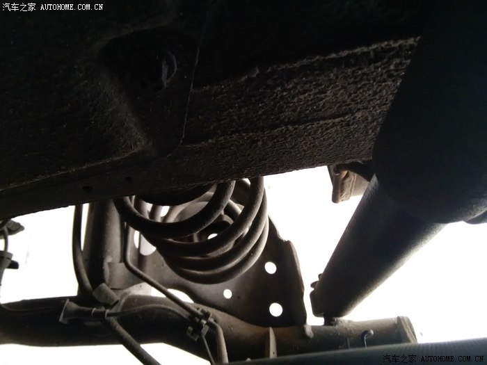

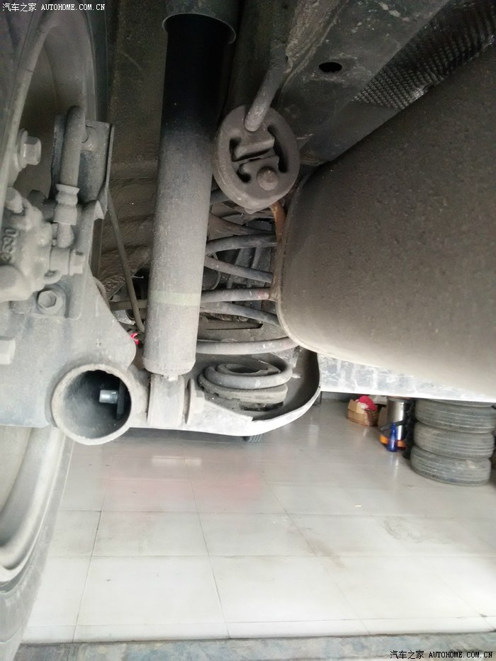

其实减震胶这个东西自从问世以来一直都存在着争议,加装减震胶到底好不好,对减震器是保护,还是破坏,网上各说纷纭,口水一片,有的说这玩意能保护延长减震寿命,也有人说这东西会伤悬挂,还有人说这东西不仅不能保护减震,反而容易使弹簧变形,可至今也没个权威出来对这个东西做出个完整的定义来。抱着试试看的心里,我也装了四个,伤不伤减震现在还不知道,现将使用感受发与各位同享:
总体来讲效果不错,尤其是过一些坑坑洼洼路况时候,底盘传来的震感及传到车内的响声明显少了很多,尤其是载重时过减速带不会掉下,效果明显,平常行驶的胎噪也改善不少,过弯时外侧轮支撑强度有所增加,侧倾状况有所改善,底牌比安装前升高约两指左右。
安装非常简单,用一句话就可概括~~生搬硬套!
上图:
后轮安装前:
安装后:

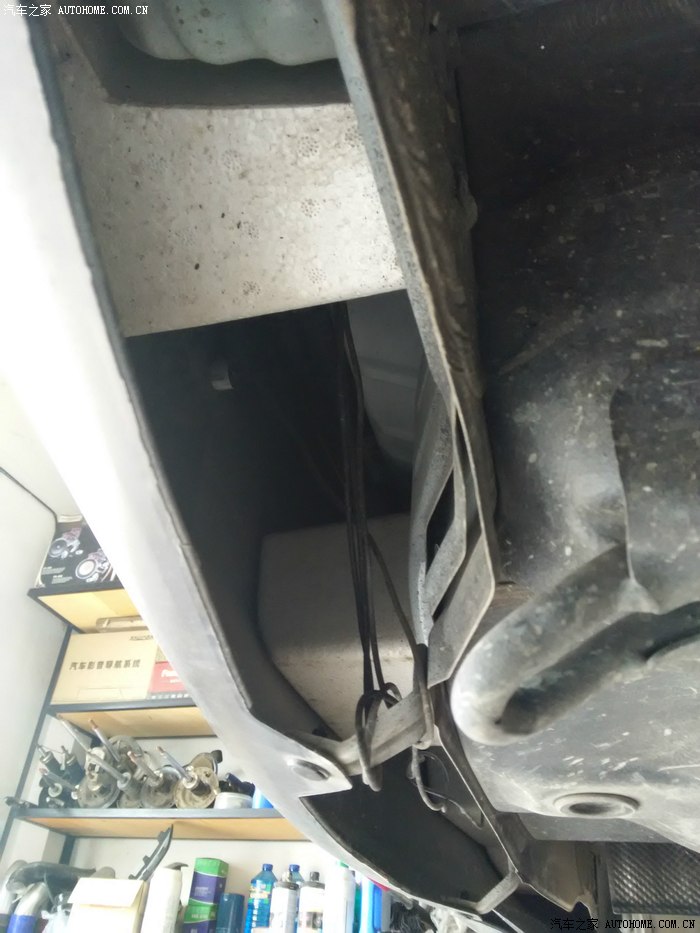

在这里鄙视一下4s给接的倒车雷达线,当时没注意,今天将地盘升起来一看才发现,多出的线他们竟然直接随便找个地方缠绕几圈便敷衍了事,线全漏在外面!!!既容易老化又极不安全!改天还要自己动手改了特!

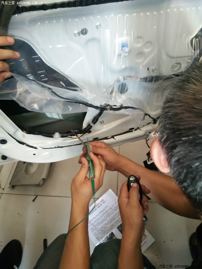

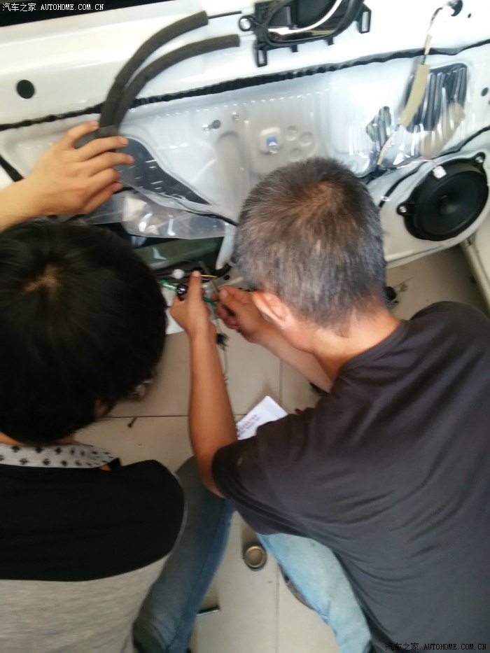

三.升窗器篇:
网购的自动升窗器,表面上看着很好,又带主副驾驶一键升降窗,又是可以遥控升降窗的,本来就想装这个的,但是卖家连续发了两次货,一次防伪标签缺失,换货后卖家补发了一个,没想到发错成老骐达版本,装上之后不管用!
没办法,门子都已经拆了,接线安装费也都产生了,实在是没精力再折腾,果断联系卖家退货,然后从店家重新拿了一个只有锁车后自动升窗功能的升窗器。后来经过了解,发现我的选择还是正确的,在这里提醒各位哒友,有很多带一键降窗功能的升窗器,一旦升窗器损坏或进水,车窗自动全部落下,很不安全。购买前请考虑清楚!
在这里就不曝光品牌了,毕竟卖家很诚恳,积极退回了邮费与货款,而且质量看起来也还不错,虽然我没有安装成功
安装接线,在这里提醒下,所谓的全无损安装,也是要破一根接地线的,无论什么品牌都要如此!
测试:
最终换的升窗器:
安装调试成功,开着车窗也可以锁门直接就走,很是潇洒!
