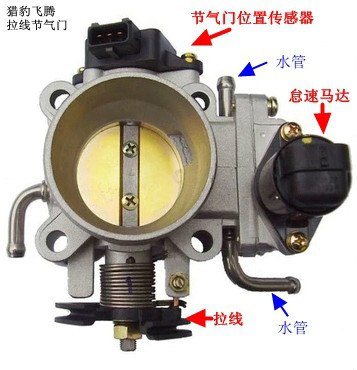

大美在西部 2014-10-26 22:06:15 发表在 主楼
先看图:
下图为猎豹飞腾的拉线节气门:
下图为马自达6的电子节气门
飞腾的拉线节气门有怠速进气通道(旁通),我另一台车吉姆尼节气门也是类似结构。而上图马自达6这款节气门则是电子节气门,也有水管。当然其他很多电子节气门没有水管。
关于节气门体上水管的作用:
1、在我之前发的帖子《懂吉姆尼的大师请进,节气门体上为啥有冷却液管?》一帖中,网友“华慧兵”的答复我很受益:“你的节气门里有一个怠速旁通孔,这个孔里据说有一个石蜡阀,原理类似于节温器。冷车的时候这个孔是完全打开的,冷车具有高怠速,然后经过怠速电机的调整,怠速会逐渐下降,等充分热车后,节气门里的冷却液温度达到了90度左右,石蜡受热膨胀,...
yanyong888 2014-11-30 00:42:58 发表在 44楼
像拉线的节气门,有些人的节气门水道损坏不换,那么水管不经过节气门而是直接对接;问题出现了,夏天怠速正常,冬天热车怠速都是偏高了。
