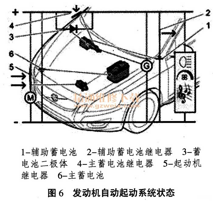

4.发动机自动起动。
如当驾驶员要前进时,踩下离合器踏板,排挡杆接合1个挡位,并松开离合器踏板。系统请求发动机自动起动。如图6所示。
(1)辅助蓄电池继电器2起动,且触点闭合。
(2)辅助蓄电池1已连接。
(3)主蓄电池继电器4起动,且触点打开。现在只有起动机的回路连接至主蓄电池。
(4)车辆由辅助蓄电池1供电。
(5)起动机继电器5起动,且触点闭合。起动机的电磁阀开启,起动机起动。
(6)蓄电池二极体3在该模式没有履行任何功能。
(7)在发动机起动后,继电器返回正常位置。
如果辅助蓄电池要求充电,辅助蓄电池继电器2继续起动一段时间(辅助蓄电池只在自动起动时临时连接供电给车辆用电系统,以减少起动时车辆用电系统电压波动)。

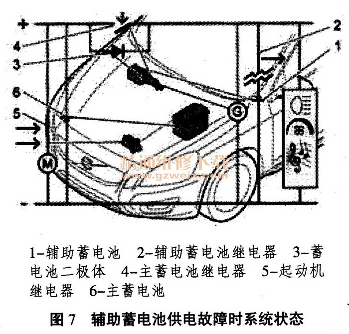

5.在辅助蓄电池的供电发生故障时自动起动,如图7所示。
(2)没有连接辅助蓄电池1。回路中的故障表明,辅助蓄电池无法向车辆的其它耗电装置供电。
(3)主蓄电池继电器4起动,且触点打开。现在,只有起动机马达的回路连接至主蓄电池。在主蓄电池回路与车辆其它耗电装置之间通过蓄电池二极体3的电压差增加超过10.4 V时(在20℃),蓄电池二极体导通,且在自动起动过程中向车辆的其它耗电装置供电。
(4)车辆由主蓄电池6供电。
(5)起动机继电器5起动,且触点闭合。起动机起动。起动机的电磁阀开启,且起动机起动。
(6)在发动机起动后,继电器返回正常位置。
这可能在短时间(大约300ms)使电气系统产生1个很大的电压降,并可能导致车灯等闪烁。
