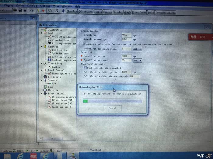

1.Speed limiter removed.(解除限速,包括车辆行驶速度和引擎运转速度,车辆极速确认已解)
2.Ignition, fuel, idle speed table editing(点火、燃油、怠速的表格式编辑器)
3.Ignition and Fuel temperature compensation tables(点火和燃油的温度补偿表,正负补偿均可)
4.Rev and launch limiters(弹射起步转速限制)

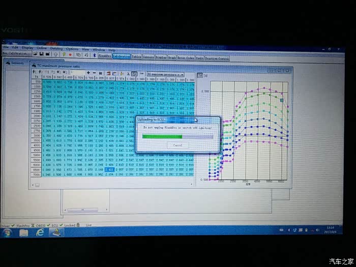

最后提+9程序,从MAP图上看,全油门550转就控制转入正压,从1250转拥有0.2的压力开始,大斜率上升到1700转,1700到2500平台后压力继续上升,直到5000上升结束,平台至5500然后泄压衰落。从官方给出的马力图上看与增压曲线基本重合,目前1000多公里的实际驾驶也符合输出特性。直观感受提速非常猛,从1700开始全油门,大约0.2秒后涡轮即可达到控制压力,期间引擎根据档位不同大概攀升到1800-2000转,然后开始猛烈提速直到5000多才趋于平缓。在6档情况下的驾驶体验就是,从时速75KM/H开始全油门,80左右的时候就能感受到轮上扭力的非线性的快速增加,一直加速到220KM/H,对于普通车辆,200的时速通常算是一个坎,但对于它而言,6档从80上120和6档从120上200没什么区别。低档位下,换挡间隔变得更短,1升2、2升3等等都比之前时间变得更短,全油门的加速换挡显得稍有忙碌。这个程序对于涡轮的应用,在极限转速时可能已经超过24万转的95%,余量不那么多了。对于发热,低档位加速就能让水温很快突破100,爆震、减进气等控制条件的到来也就不足为奇。关于油耗,全油门时混合气体非常浓,浓到了超过理论最大马力空燃比,我想之所以这么做,是因为要用汽油的汽化给缸内降温吧,然后带来的结果就是,油表指针刷刷的下啊。

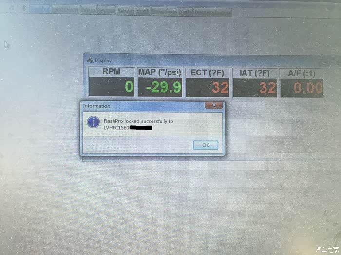

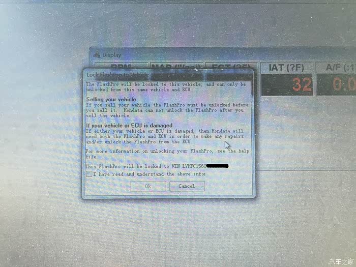

FlashPro是一车一硬件,首次需要绑定
绑定成功即可刷入程序,否则只能看不能刷
首次刷入+6PSI程序,确实有提升,但是不是自己想要的感觉
基于+9PSI的罐头程序,自己修改了增压曲线,算是特调吧

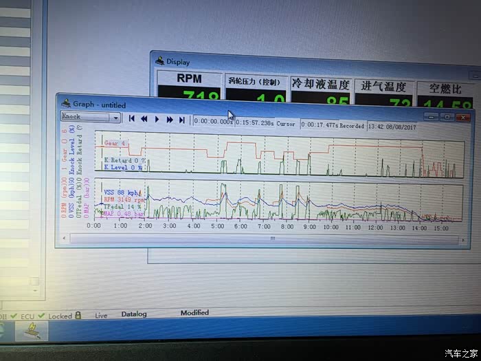

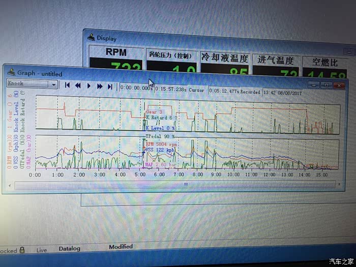

行车数据回放
6度的爆震延迟,多还是少呢?
