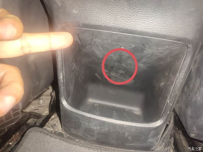

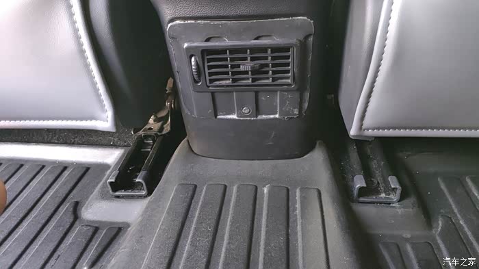

原车应该是空调出风口的地方
只有一个充电口
该是出风口的地方只是一个储物小盒

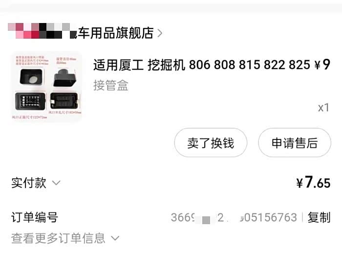

主要的设想是把空调的向下吹的脚风引到后面作为后排的空调风。先准备好所需要的产品:空调出风口接管直径48MM塑料波纹管:主要是把前排向下吹的通过扶手箱底部接到后面;接管底盒:链接塑料波纹管和空调出风口;盖板:主要是把储备箱后面的小储物盒盖起来;空调出风口:安装到盖板上,通过出风口可以控制风量的方向和大小调节。升级完成后,驾驶员打开空调,并且调整风向外吹(主要给前排)和向下吹(给后排提供风),后排就可以根需要调整风向和风量。只要一开空调就可以第一时间沐浴到后面了。

第一步,先订购所需要的材料,我家里有现成的塑料排风波纹管和接管底盒,我翻找到了一块塑料板,比划大小和尺寸剪好,订购了空调出风口。空调出风口到了以后,对比着大小,把塑料盖板剪一个大小合适的口,安装空调出风口。

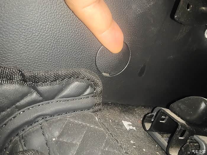

第二步,打开后排充电口下面的盖板,并且拿塑料波纹管对比好大小,划开一个圆形的口,到时候塑料波纹管通过来。

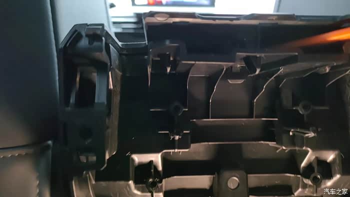

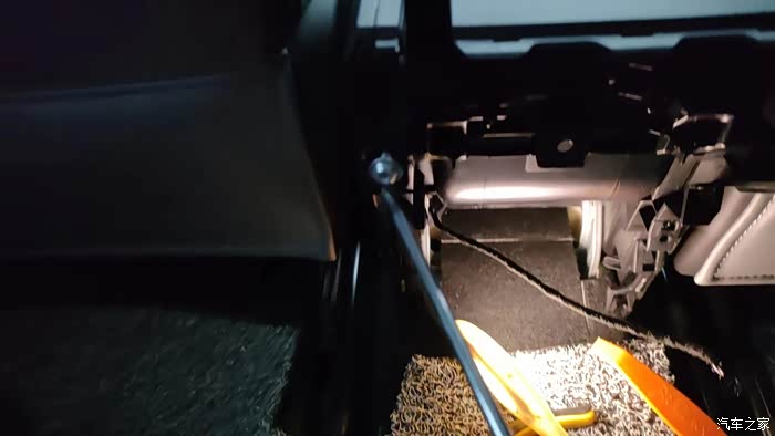

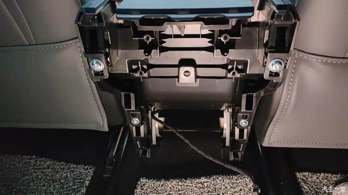

第三步:拆开扶手箱和中控台下面的盖板。盖板上面有螺丝扣,用起子把螺丝拧下来,用撬片把其他盖板撬开,很多盖板基本是卡扣扣着的,一撬就可以打开。注意后排要把充电口的U***接口拔下来,免得扯坏了。
第四步:用塑料波纹管接上脚风的出风口,顺着扶手箱底部,把风引到后排通风口,穿过加了口子的原盖板,接入空调出风口。

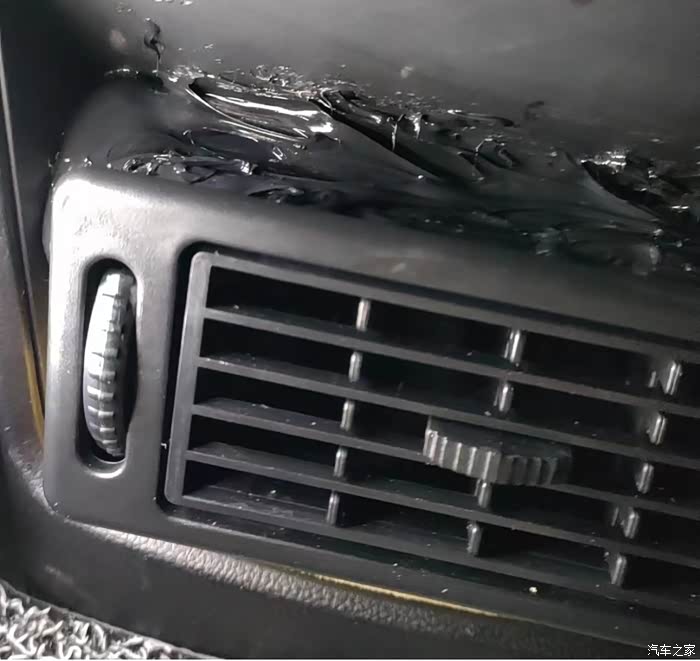

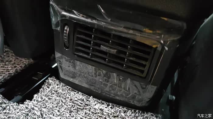

第六步,把装了空调出风口的塑料板做的盖板,装上去,涂上固定胶,在胶水凝固前,用透明胶带进行稳固,防止移位变形。同时,加装一个长的螺丝钉,拧进去稳住盖板。摆放15个小时左右,就可以撕开胶布了,用刀子把挤压出来的凝固的胶水割除后就大工告成。打开空调,感受一下后排的风量。
胶布固定住

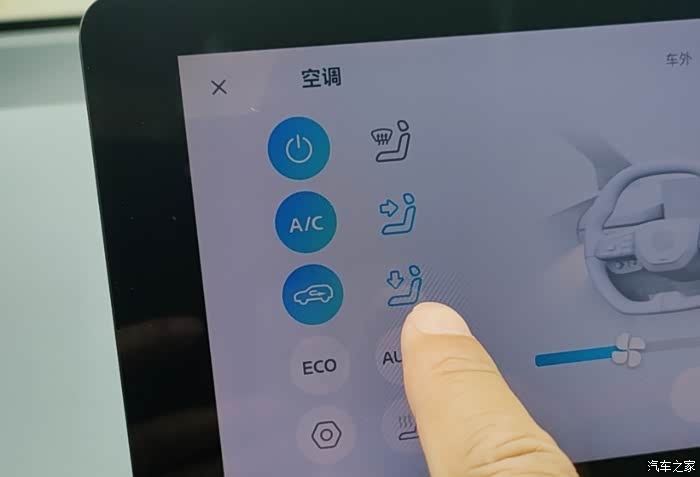

整个接口匹配、拆卸、安装、固定都非常耗费时间和精力,要注意:一是在匹配接口的时候一定要量好尺寸,要给尺寸大小刚好合适,确保风传递过程不会半路损失。二是在找塑料盖板的时候,要找颜色相对一致的,不然安装出来颜色有差异就太难看了;三是在拆卸盖板的时候,有的地方是螺丝、有的地方是卡扣,一定要试着试着拆,不能用蛮力,防止物理性损坏。四是在铺设塑料波纹管的时候,为了防止滑动,最好想办法把它固定住。我是用双面胶固定了他。五是出风口处装塑料盖板,务必要比划好尺寸,固定盖板的时候胶水不是越多越好,能把缺口都堵住不漏风,又能稳住出风口就可以了,如果不放心,可以加一个长一点的螺丝钉子拧进去。六是,后排的空调出风口要有风,一定要先在车机空调里设置向下吹的才行,不然白安装了。

本次用到的材料有塑料波纹管一条25元,接管底盒、空调出风口是网购的9元,积分抵扣了一部分,实付7.65元。胶水12元,胶带和塑料板都是家里找的,没花钱。总的花费44.65元。钱花的不多,但是功夫花的太多了,都是摸索着弄,前后花了两天时间。

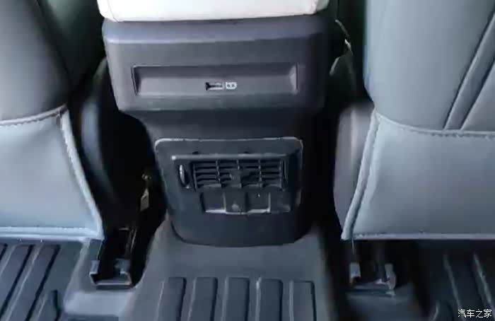

安装完成
安装后效果展示:
总的还不错吧。
