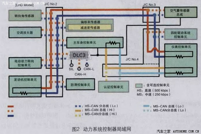

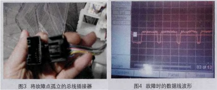

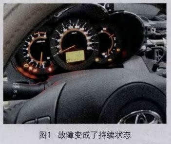

结束路试回到车间后,故障现象不再消失。于是抓住时机迅速展开检查。此时起动发动机后,仪表板便持续出现异常(图1)。查看控制器局域网的网络图(图2),可以看出该车在设计上为了便于查找故障,特意通过4个插接器将整个网络分成了4个区域。逐一断开这4个插接器,发现只有当断开位于前排乘客侧仪表台下方的1号插接器(图3)时,故障现象才会消失。
而在这一区域中,只有发动机控制单元和防滑控制单元。

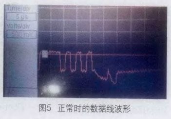

用示波器从诊断插座中的数据总线高位线测量数据信号波形(图4),发现数据信号没有任何变化,说明此时整个局域网上的通信已被固定不变的信号所阻断。考虑到在此之前的检测中曾有防滑控制单元的故障提示,因此决定采取断开防滑控制单元的方法来孤立总线故障点。果然,在断开防滑控制单元插接器的同时,数据总线的信号波形立刻出现了随机性的变化(图5),说明有数据在总线上传输了。此时仪表板上除了防滑控制单元的故障灯仍然点亮外,其他部分都恢复了正常。说明故障点正是位于防滑控制单元内部。

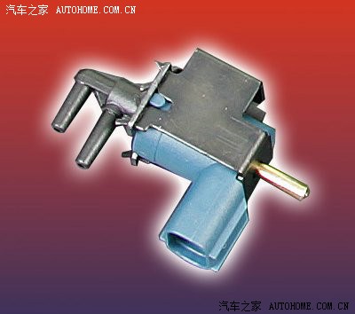

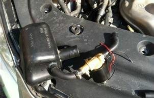

故障诊断与排除: 用电脑诊断仪读取故障码,存在故障P0171(系统状态过淡)。观察定格数据流,发现燃油修正总和达+45%左右,MAF(流量计测量的空气流量)为1.50gm/s,喷油脉宽为2.30ms。检查发动机数据流,几乎和DTC的定格数据流无异,燃油修正值偏大且混合汽过稀。数据流上可以看出MAF值偏小、喷油脉宽正常,因此判断此故障的部位是进气管路中(空气流量计后部)存在漏气部位。
检查进气管路各连接处,末发现破损漏气。用电脑诊断仪对炭罐电磁阀进行主动测试,发现无论是否打开炭罐电磁阀数据流都无明显变化,拔下炭罐电磁阀进气侧的管路,发现此电磁阀处于常通状态,且主动测试时电磁阀进气口一直处于常通状态,是异常的。堵住此电磁阀的进气口,发现数据流明显变化,恢复到正常范围,判断为炭罐电磁阀内部卡滞。更换炭罐电磁阀后故障排除。
