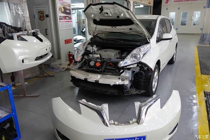

改装过程中可以看到,前后保险杠后的防撞钢梁都很粗壮,没有简配:
加上晨风自重1.5吨,发生碰撞不会吃亏,后防撞钢梁:

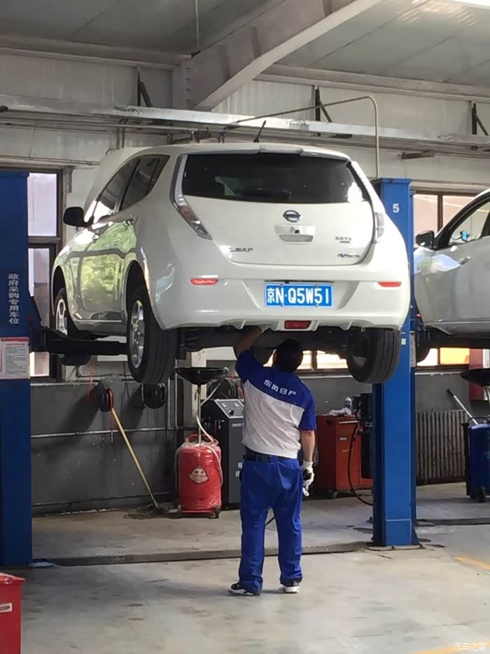

车开了两年了,又该上架保养了:

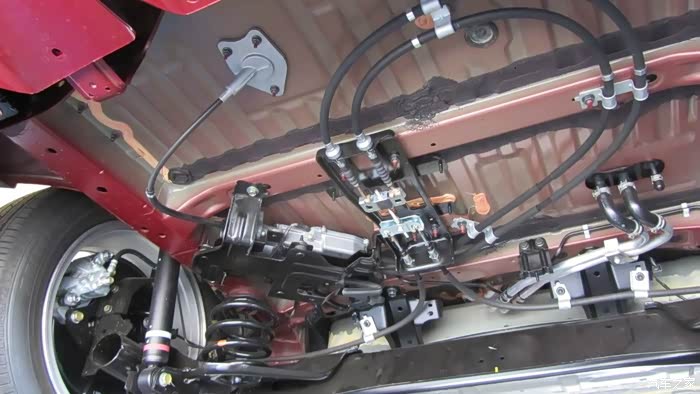

买车不就我就拆了备胎和支架,反正电动车也开不远,背着额外重量影响提速还增加能耗:
可以看到国产晨风为了增加备胎,因此后备箱下方是空荡荡的,不过美版LEAF是没有备胎的,后备箱下边安装的是电子手刹:

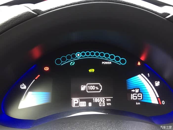

目前电池健康度稍有衰减,夏天续航在170km左右,在车友中数据点背,低的,希望未来厂家给老车主更换新款更大容量电池的机会。
自己在家飞线充电,一度电不到5毛钱,昨晚剩余续航30多公里,7点到家开始充电,一共充电18度,夏天光上下班往返20km,一个半星期充电一次才花9块钱,车辆使用成本可以忽略,比共享单车都便宜;12点之前肯定充到98%以上,98%之后,充电功率会开始下降,之后有几个小波浪,用LEAF工程师的话说,给动力电池充电,就像给酒杯里倒啤酒,一定不能同样流量倒满,最后的时候一定要停一下,倒一小下,再停一下,再倒一小下,最后把酒杯倒满;因此如果充电桩会自动断电的话,车辆启动的时候虽然显示电量100%,有可能晨风并没有完全充电充满:

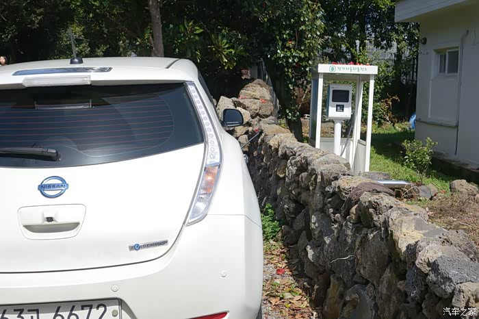

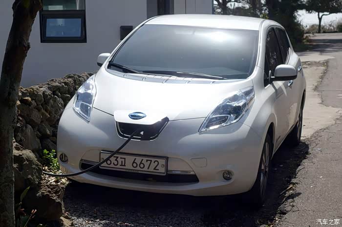

最后贴几张在韩国济州岛拍到的LEAF照片:
