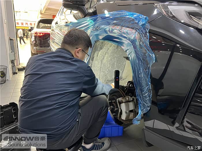

四轮翼子板:欧标止震板+弹力棉

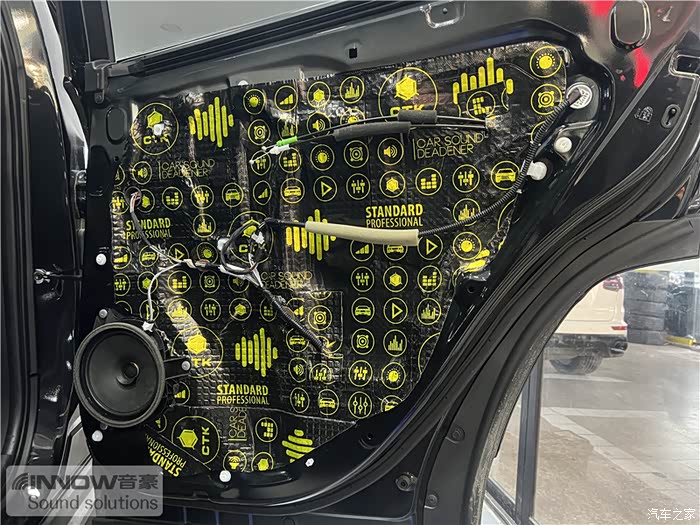

门板:欧标止震板

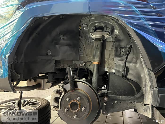

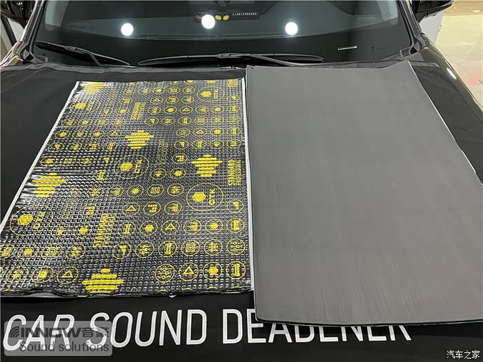

在隔音材料的选用上,技师为车主推荐了欧洲环保隔音CTK,它的研发、设计、生产制造均由厂家完成,通过独创的“铝箔-丁基胶-铝箔”三明治结构,不仅实现了-60℃-150℃全域稳定,同时还让隔音效果达到了实验室级别。

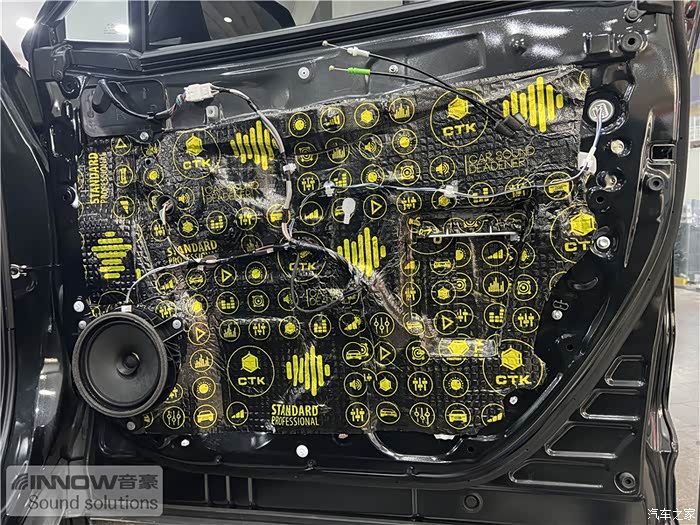

原车铁皮结构单薄,内部隔音措施较为欠缺,风噪很容易通过门板传入到车厢内部。技师使用欧标止震板对车门做止振处理,在减少门板自身振动的同时,还让门板形成一个密封箱体,有效阻止风噪传入。

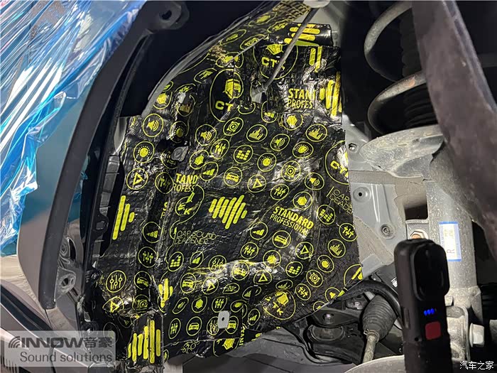

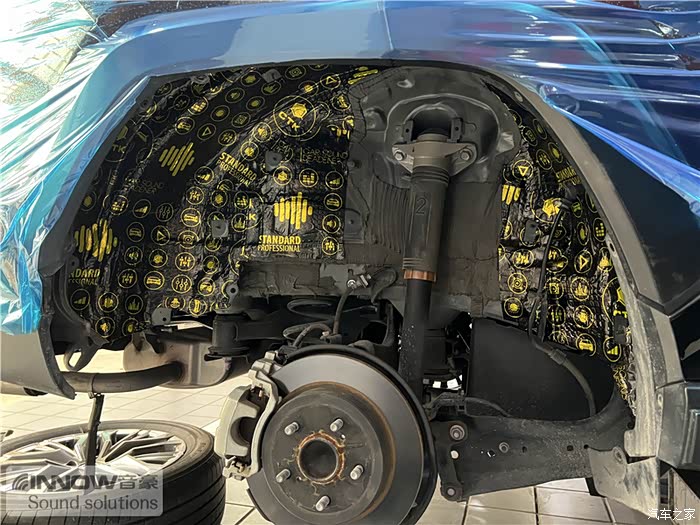

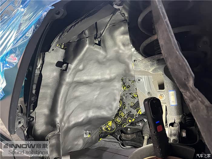

汽车行驶时会产生路噪和胎噪,此类噪声主要通过四轮翼子板传入到车厢内部。技师先使用欧标止震板对四轮翼子板做止振处理,它的丁基胶部位采用了更好的物料,铝箔厚度也做到了100μm,可以很好的减少翼子板处的钣金振动;在此基础上使用弹力棉做吸音处理,将路噪和胎噪进行吸收,充分保证隔音的效果。
