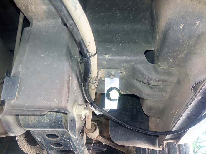

买车一年半了,经常夜晚开车回来,每次下车的时候地上都是黑黑一片看不清,总怕踩到什么东西。前几天看了这位仁兄在后视镜加装照明灯http://club.autohome.com.cn/bbs/thread-c-2139-54400853-1.html   ,深中其毒,于是也想弄一个车外照明灯。但是按仁兄的方法,我用手机手电筒功能在后视镜位置进行了模拟,发现有不足之处,在车外准备上车前,可以看清地面,但是从车内下来开车门的时候,车门挡光了,地上也是黑暗的,因此决定不采用该方法,另想办法。于是想到在车底盘装LED灯带,原计划在车身侧裙底部贴LED灯带,但是LED灯带亮度不够亮,且照射范围不够宽,同时考虑车辆行走时车轮带起的泥沙、碎石打到灯带,影响灯带使用寿命,因此不考虑使用灯带。再另想办法。经过多次趴车底观察,终于发现了靠近后轮左右两边均有一颗固定手刹线的螺丝,决定在那里做文章。经过反复思考,想出了在螺丝位置增加支架用来固定鹰眼灯,鹰眼灯好处是体积小,亮度够亮。

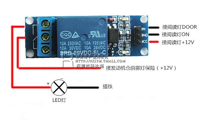

灯的方案确定了,接下来就是考虑如何控制的问题了。想实现停车开门时底盘灯亮,关门锁车后底盘灯熄灭的功能,最开始是想直接并到车顶阅读灯上,与阅读灯一样的功能,但是考虑两个鹰眼灯功率太大(共20W),直接并到阅读灯,怕对阅读灯控制电路有影响,直接在阅读灯处并接继电器控制会导致阅读灯不亮(以前尝试过),于是又要另想办法,经过对阅读灯控制电源的检查,发现阅读灯是低电平触发控制,即正极接+12V常电,负极由中控控制,锁车或车辆正常行走时,DOOR极为高电平(对地5.4V),灯不亮,停车开门时,DOOR极接地,灯亮。为了使底盘灯能实现跟阅读灯一样是低电平触发,且控制电路与阅读灯电路不相关联,于是在网上淘了一个12V 1路带光耦隔离继电器模块(低电平触发),控制开关问题就解决了。

这是控制模块接线图

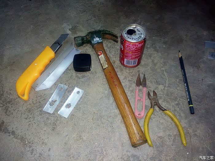

在收到灯和模块的快递之前,先制作灯支架,截取一段广告牌的铝框剪开成铝片制作,花了1个小时人工裁剪、钻孔,小孔是螺丝孔6mm,大孔是灯孔10mm,长度没有量

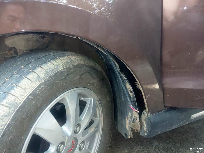

拆开挡泥板,把电线牵引出来

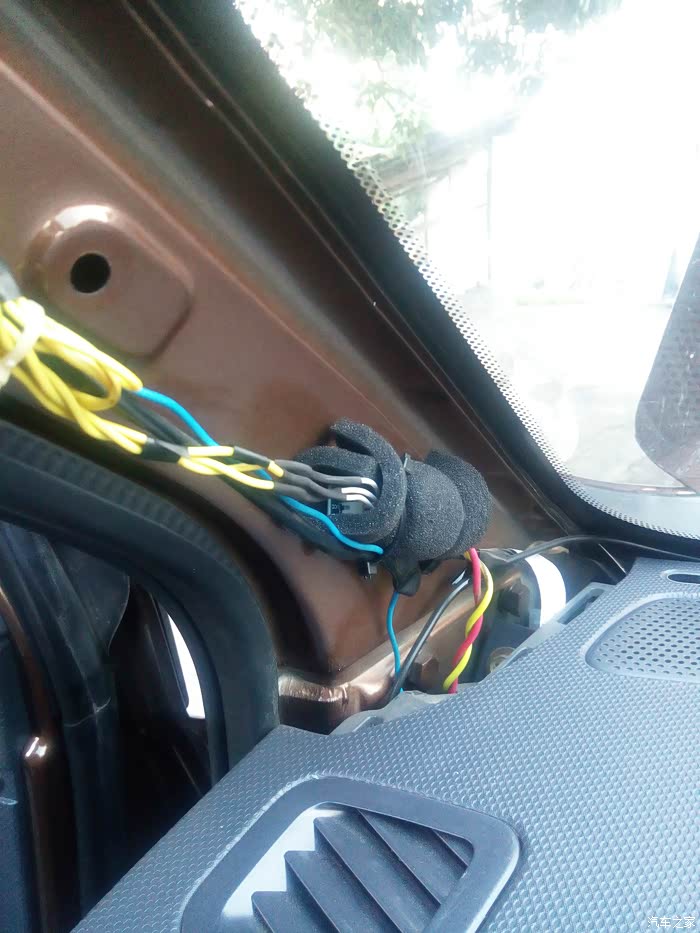

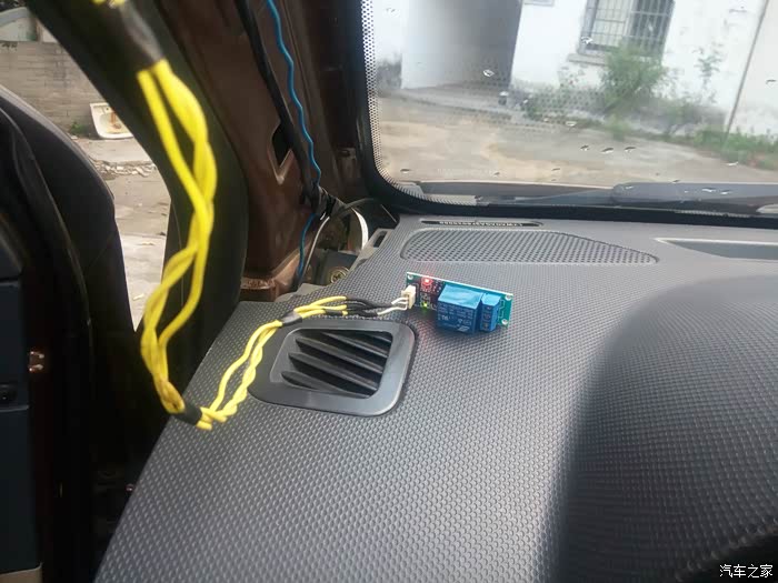

在阅读灯处接模块电源及控制线
电线另一端接模块

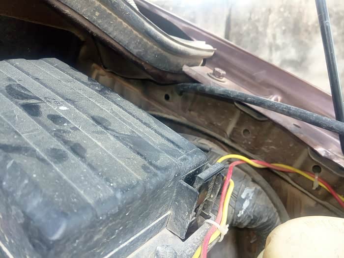

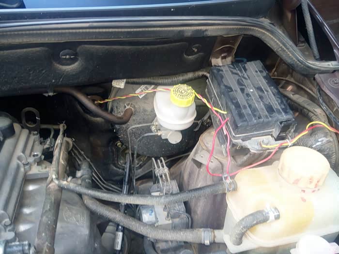

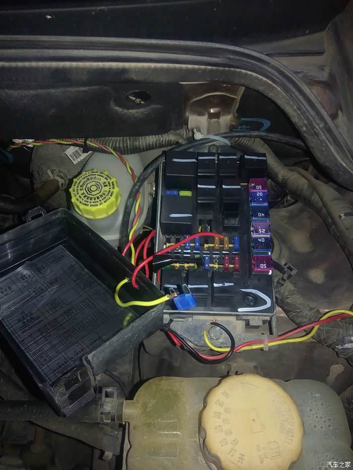

线从发动机仓预留的孔穿出来,一条接保险,一条接底盘灯电源线正极
线路固定好后,用发泡棉把模块包好再用尼龙扎带固定住,装上内饰盖就OK了

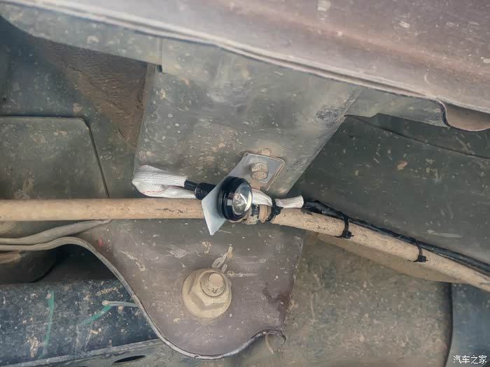

固定好电源线,就装灯,先把灯在铝片上固定,再装到手刹线支架上
右边灯电源线顺着手刹线用尼龙扎带绑住
过了传动轴,在排气通上方,把电源线绑在ABS传感器导管上

最后一步了,先把底盘灯电源线负极搭铁,我是把线接到保险盒外面的螺丝上。再接电源正极,我是把线接到前雾灯的保险上,插上保险,打开小开关,灯亮了,看看效果

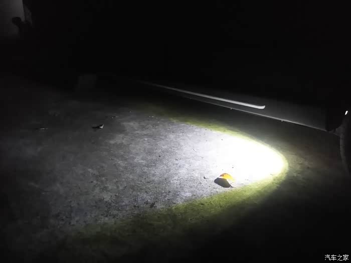

在车右后拍
在车左后拍
左后
鹰眼灯特写
车后面拍的
车前面拍的
这是在后排左边拍的

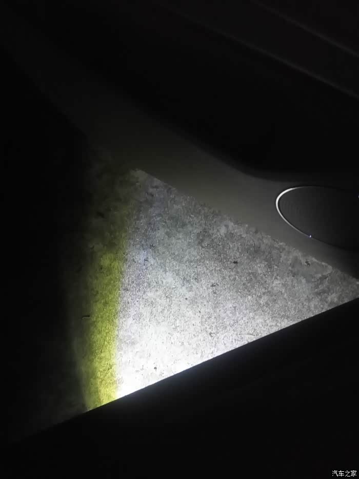

这是在驾驶位拍的,国产手机,拍摄效果不咋滴,实际看起来很亮,比手机的手电筒还亮

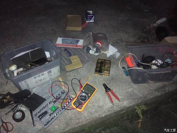

安装所使用的工具

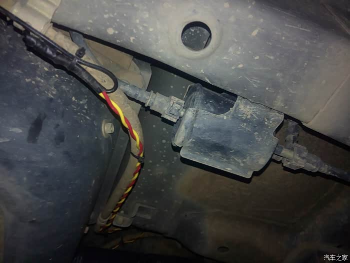

根据车友给出的意见,早上华了一个多小时把底盘的线路进行了改进。
把鹰眼灯原带的电源线剪短,套上黄蜡套管,再接电缆线
跨过底盘的线改用电缆线
全部接好后
