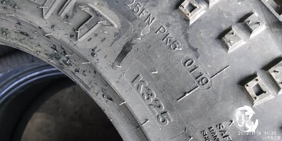

怪不得会便宜,原来四条胎里搭一条18年第50周的货,算了也就早了2个半月,半年内的不计较
其它三条都是19年第1周出厂胎

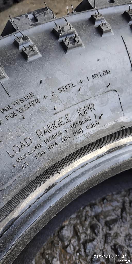

重点是10PR,十层加厚布帘包裹,防刺防刮

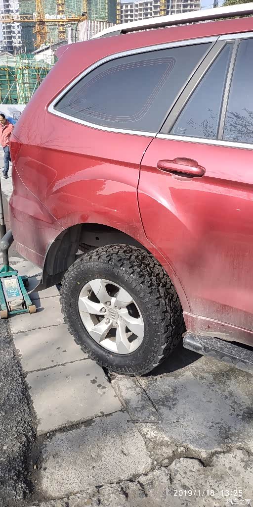

装车,动平衡还算好做,不太麻烦

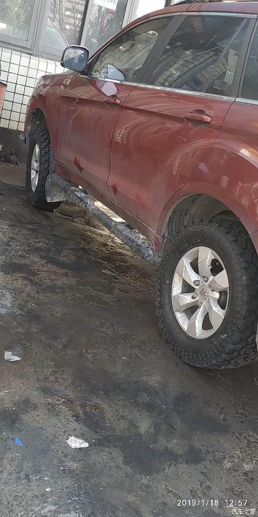

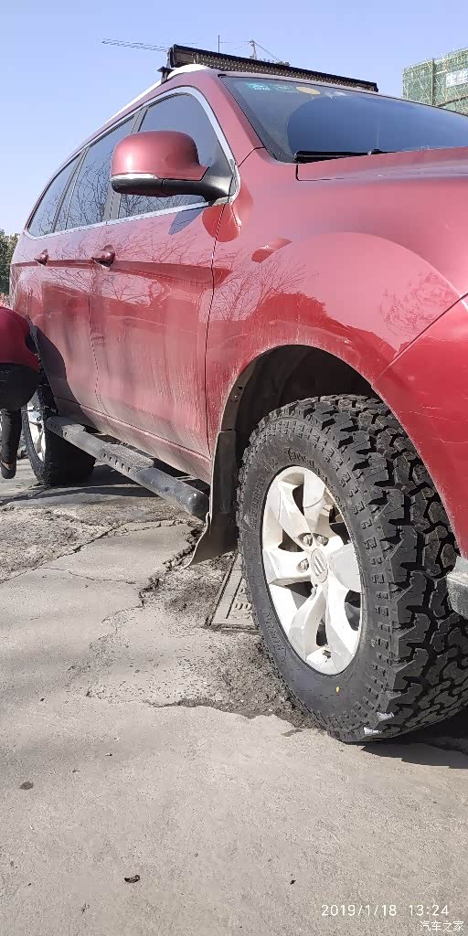

威猛了
全部ok

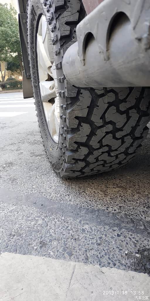

这点很重要,盾轮胎面平直,与胎壁几乎直角,缺点是高速过弯不利于胎腰变形支撑(不过这也不是攻弯的车)。优点是胎面着地面特宽爬爬复杂路面就像履带一样碾压,碾压!
