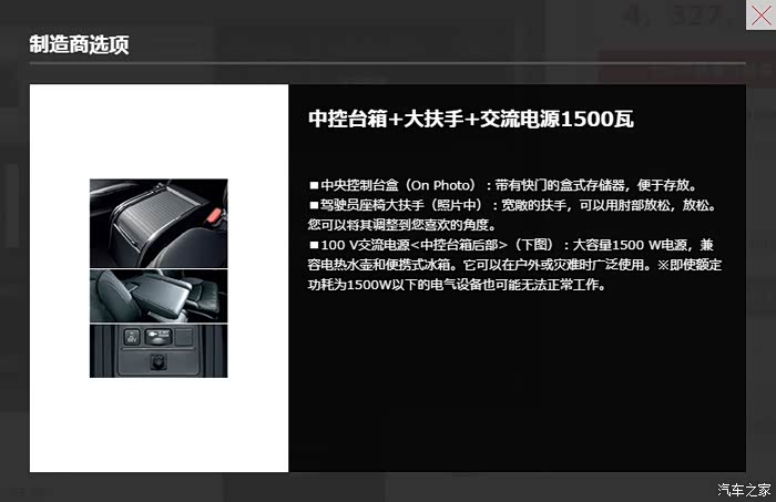

日本现款奥德赛除了G AERO Honda SENSING三款车型(7座/8座/四驱汽油版),ABSOLUTE汽油版车型和HYBRID车型都可以在订车时选装中控台箱和大扶手。得益于混动车型的大容量电池特性,所以还可以配备100V 1500W大功率交流电源。
混动车型的选装包:中控台箱+大扶手+1500W交流电源,三件套
中控台箱
真皮大扶手
100V 1500W大功率交流电源,我们也许可以期待一下国产混动?
汽油版就没有1500W交流电源可选,只有两件套
