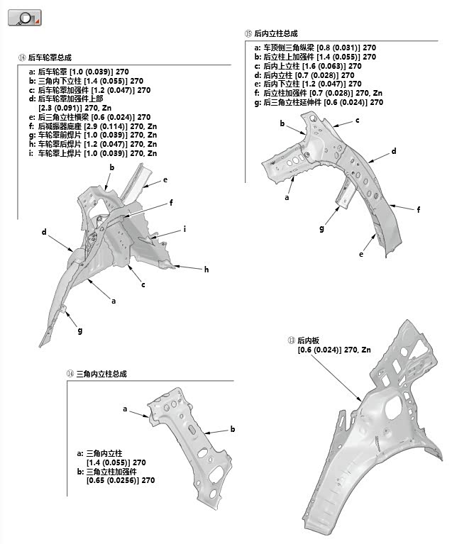

找到一个公式,不知道对不对,探讨一下。。。应该是看横截面积,厚度大,宽度大,横截面积自然大,屈服极限点Fs就越高。维修图只有厚度,没有宽度,所以横截面积不确定,而且a柱不是平面,所以也无法用公式算。。。。如果按平面钢板算,宽度一样的话,2mm的750,1mm厚的1500,这两个达到屈服点的负荷是一样的,也就是让2个钢材都弯折的力量相同。。。同理,1mm的980和1.26mm780的所承受的最大负荷一样。。。公式是网上材料,仅仅讨论而已。。。
是的.理论上如果别处都一样的话...
780mpa厚度是1500mpa的1倍的时候.2者强度是几乎一样的...不过维修图显示的厚度差距并没有那么大...
总得来说这个推测仅供饭后娱乐的...你说的那些细节问题 .也只有撞了后才真的知道到底咋样...

肯定有关啊,8层1mm的780兆帕钢也比不上1层1mm的1500兆帕钢吗?????怎么可能。渣土车百吨王从来不用超高强度钢,简简单单朴实无华的5cm厚普通钢做底盘,就可以拉百吨跑飞快,撞车不输。
厚度肯定有区别...只不过按照维修资料显示.本田车型厚度区别不大...差不多位置的相邻2个强度级别钢材厚度区别基本小于30%以内...所以个人认为影响相对小了些...
另外也更新了a柱厚度大概的对比...供参考...不过主楼的厚度换算780换成980的不准确应该是26%...回头有时间再更新下

不同强度,厚度累计的强度应该是不能用公式简单换算的,因为跟形状还有很大关系,A柱是3片以上L形钢叠加在一起,跟3个平面钢片叠在一起强度肯定不一样。
形状这些细节 就无法推测了.光从普通消费者的角度用仅有的维修资料是无法去判断的.只有真做了测试才知道结果..
不过同品牌车型结构形状差距并不是很大...都是模块化设计的...区别应该不会

A柱的受力主要是压力,折断主要是受压失稳,失稳主要受几个因素影响:1、材料的截面积,------材料越厚越好2、截面的形状,-------截面积越大越好3、截面的材料分布,--------外围材料越多越好,最好空心4、材料强度-------就是所谓的超高强板等等材料强度的不高可以用其他因素弥补。。。每个车型的因素不一样,但结构大同小异,单从材料来说也有一定的推理性。。。其实设计时这些碰撞时的受力是可以用受力软件演算出来的,本着成本考虑都是够了就行,好不好再说,又不是强制性的标准。够用,但是实际还是有偏差的,可能会出现过余 或不足的情况
是的.因为前3点 本田旗下车型差异都比较小.所以可以单从第四点来推测的.
本田的结构倒是没什么问题.按照本田官方说法模块化ace车架不仅是25%的正面.前方多角度受力都可以有效化解...所以问题还是主要出在各地区不同的强度上...
