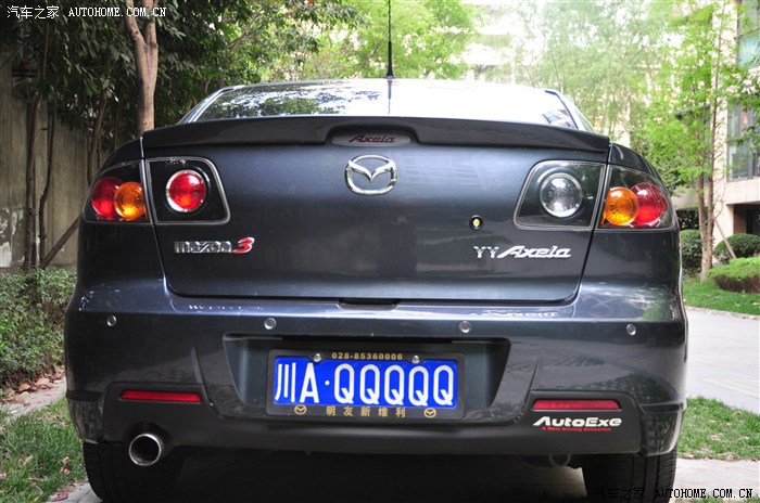

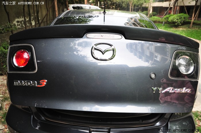

原车样貌:

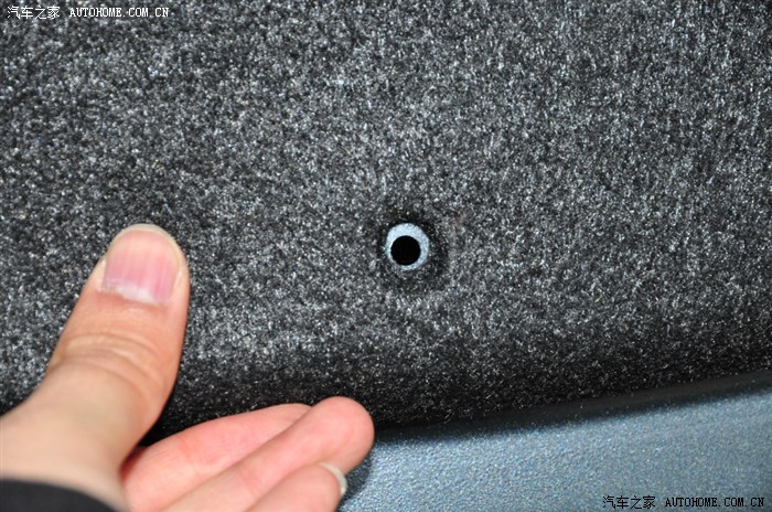

这个洞洞我也就前半年用过,后来为了安全把钥匙孔扣面拉杆取了,只能在驾驶位开后备。

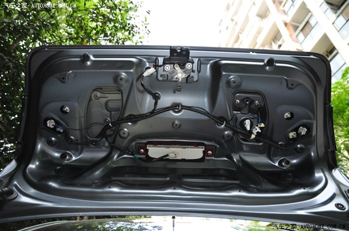

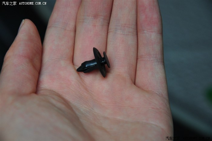

虽然是买 菜车,但我的后备箱一直很干净整洁,后盖上绒壳,用塑料钉固定,很好拆,无难度
先把中间拉出来,就可以取了,

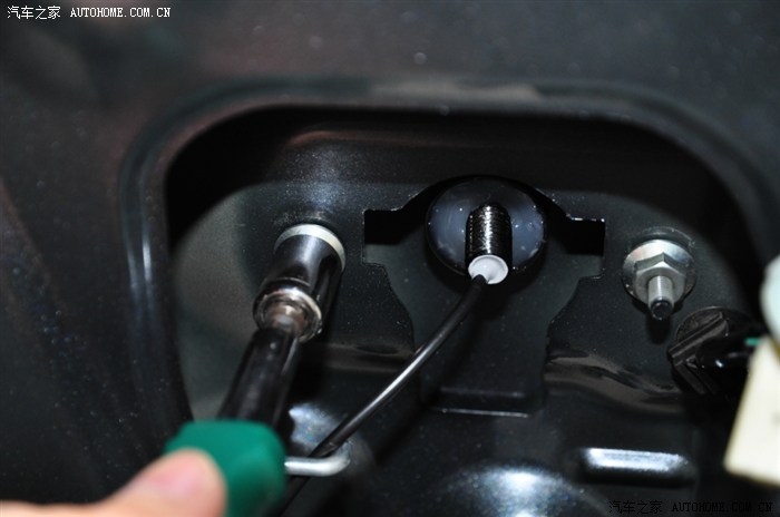

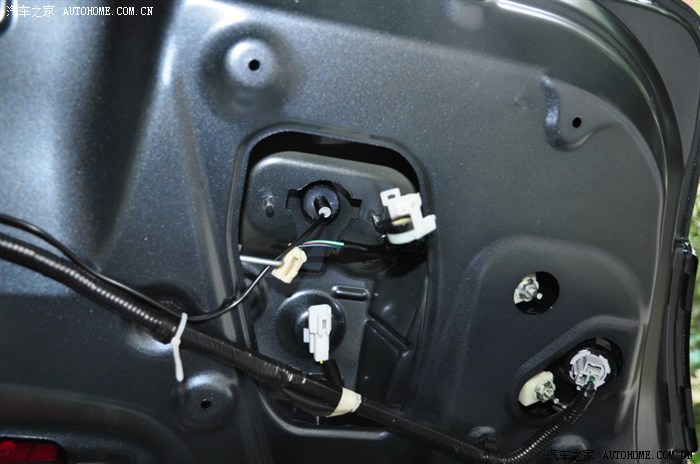

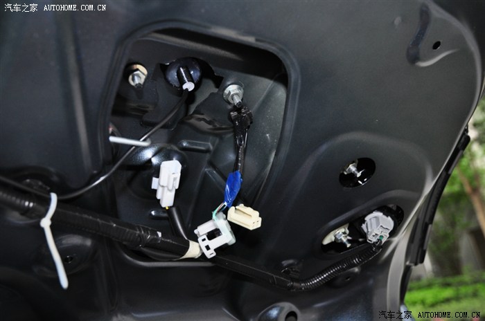

后备箱钥匙孔背后特写,注意铁丝拉杆我之前就取掉了,用3M粘在边上的,不会异响

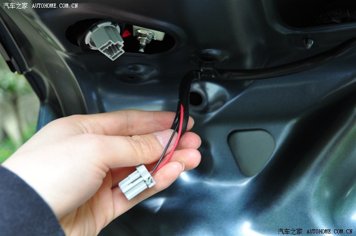

后备灯插口,逆时针一转就下来了

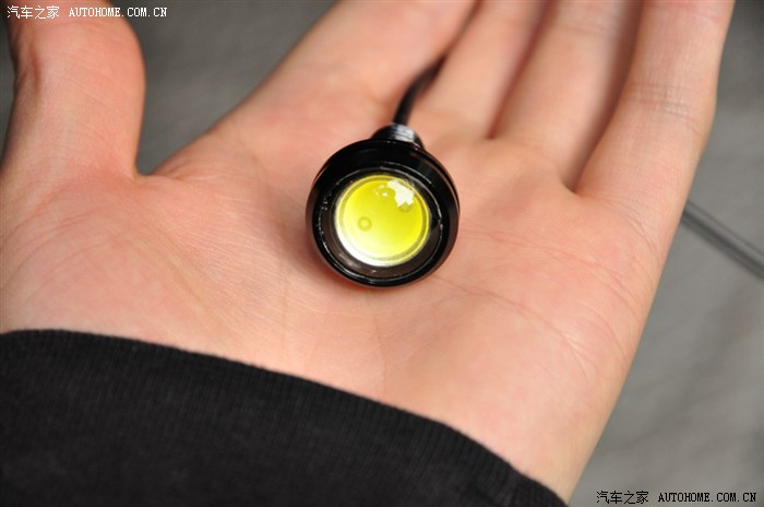

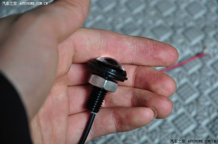

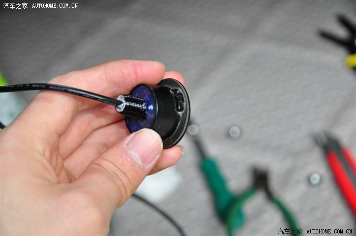

LED灯,很多人叫流氓灯,我自己不会干流氓之事,叫LED吧,号称9W实际肯定是没有,来源T B ,并在后雾灯上没有压力,不会烧保险,
最大值径23MM,注意尺寸,

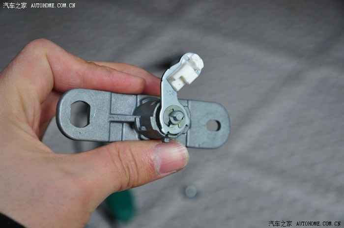

下面开拆锁,很好拆,螺丝不紧, 绝对没有空调滤芯那两个紧,拆过的同学都知道的。
用个改刀套筒就拆下来了

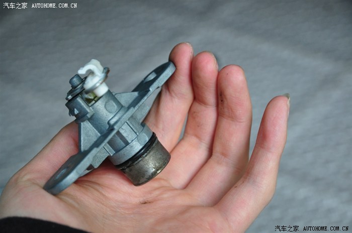

取掉锁具的样子
把LED灯塞进去试一下,比一比,刚好,估计 有0。5MM间隙

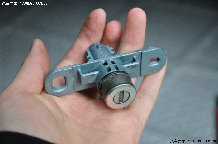

看看锁具

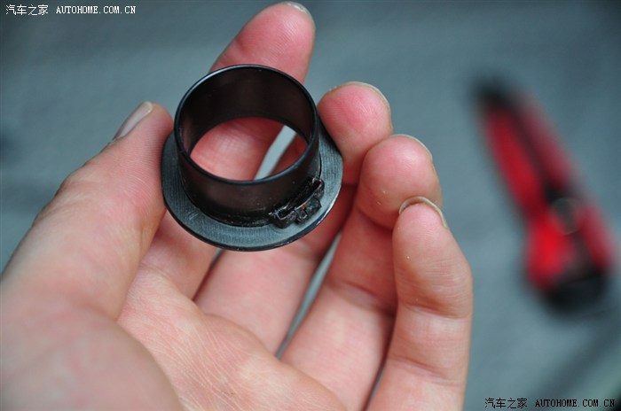

把锁外面的黑色壳了取出来,注意看看卡口形状,不要取坏了
按下之后再从里面向外轻推,即可,
注意这卡口很脆弱,取时注意保护,
壳里面有一层泡沫,用来防水的,不要弄坏了

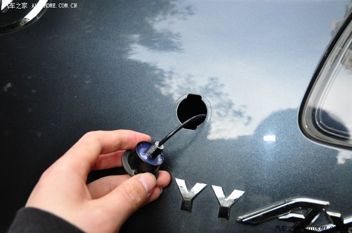

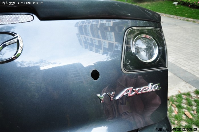

洞洞
我是把刚才的胶圈剪断并剪掉2MM左右,才塞进去,
在此提醒dududu1973同学一下,就这么塞进去,怕是不可稳靠哟,我的方法看后面
最终固定前先调整下角度,图片中我是从正上方拍摄,所以,LED灯有点向右向下的角度,因为我们安装位置在车屁股的右边,,这样角度斜一点,才能照到车的正后面,
同时,也不影响美观

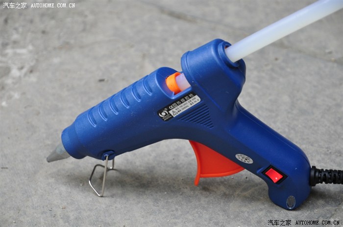

dududu1973,建议你也像我这样用热溶胶固定,保证无问题,别人按都不会动
我的工具,改高音头时网购的
LED灯放一边,让热溶胶冷却固定,动手接线

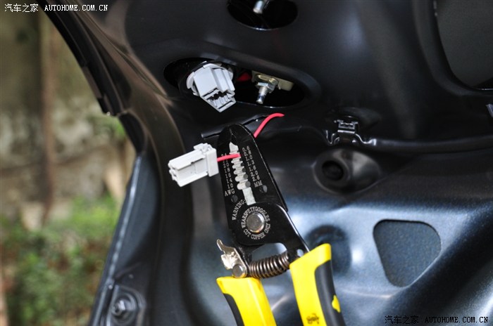

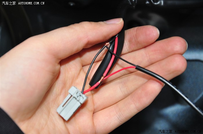

剥线工具更方便,不会剪断线
注意破线位置交叉下,这样更不容易出现短路,经常DIY应该懂的,正负级不用测都能看出来啦,红正黑负

接线,注意 包好,短路的不要,自己做自己车,细心最重要

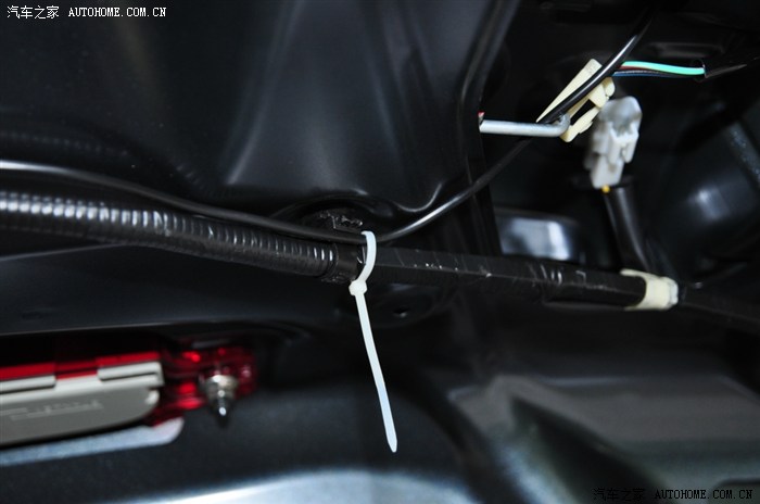

扎带固定
由内而外角度
刚取掉的用于固定锁具的螺母,已没作用,可以自己保留,不用再装上,我装上因为我怕万一以后还原找不到螺母
锁具后面的一小截电路,也没有作用,我把线拔掉,固定在原位置,已 测试不影响锁车

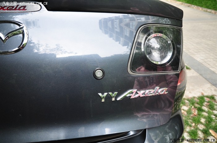

全部搞定
还原
收工,

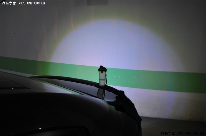

离墙一米位置,已用毛巾档住雾灯的,单LED亮度有限
与倒车灯对比,做个补充还是可以的,,
对付远光的二货,可以起到一定流氓作用,也不是这次的主要目的
