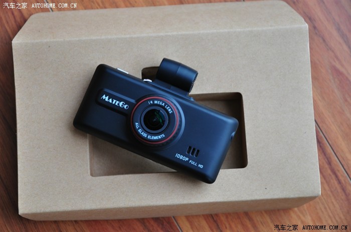

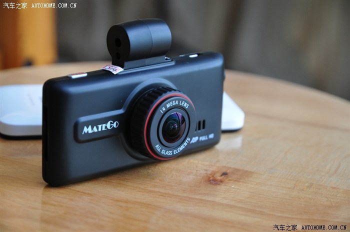

 到货全记录,最左这是GPS模块,记录仪上面是延时模块(实现点烟器通电后10秒左右后再输出通电),
和屌丝专用小米2手机合影
感觉还行,就是录像键相当生硬,基本属于没弹性,好在这个键不常用,通电就自己录
比小米2小了不少
就这么多吧,再多成广告贴了

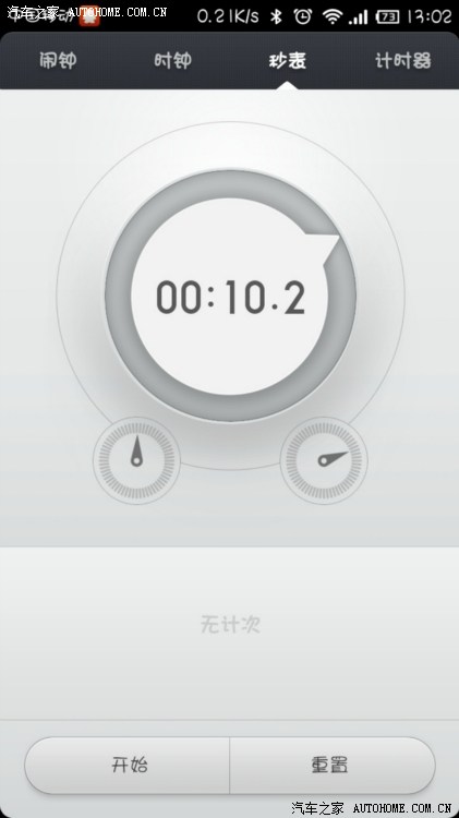

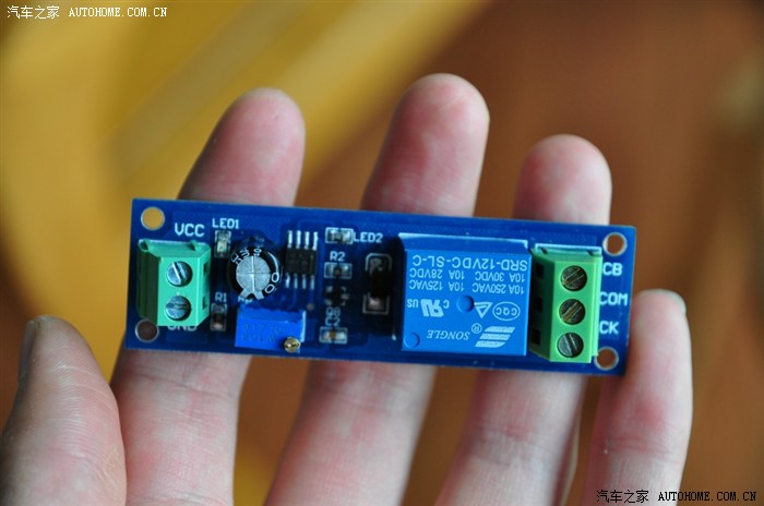

左下方蓝色带一字螺丝,顺时针调节延时的时间,得多调几圈才可以调到10秒左右,7秒以上就可以了,我一般是等到安全气囊灯熄后点火, 最大那个就是继电器,这玩艺用一天就坏掉了,

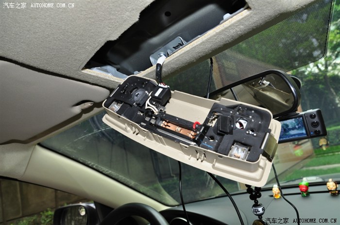

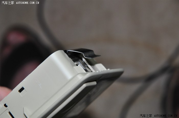

先取下阅读灯,为的是装GPS的线,
给个特写,这样大家好知道怎么样取阅读灯总成,就一弹片,使劲向下拉即可;

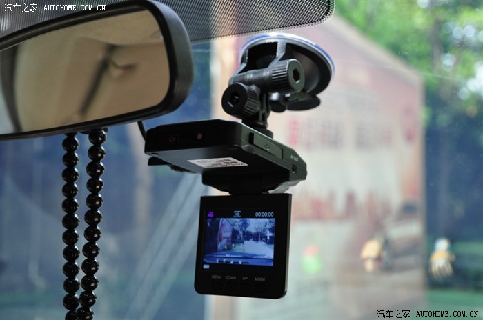

记念下我原来山寨的记录仪,真心还是好用,就是分变率小了点
初步想换到车后使用,还是走暗线,这样一前一后,不过还未实施

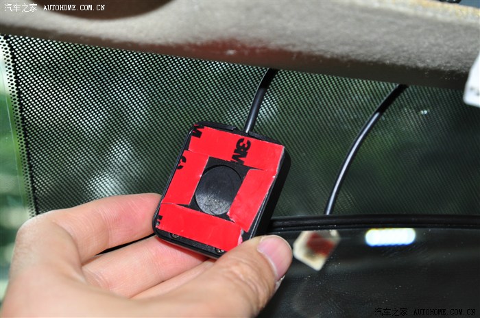

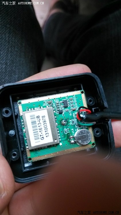

GPS自带的胶不好,撕掉重贴了3M,顺便手贱拆开看了看, 经测试,GPS正面向上,更易搜到星
贴上3M,就贴在小黑点位置,正好
GSP线很长,找了段空调管的泡沫包好,不会有异响,细节很重要,然后塞进上面,装回阅读灯

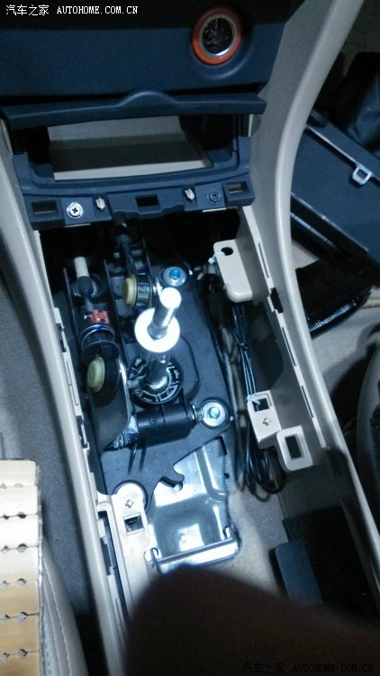

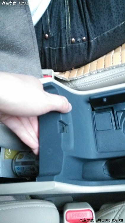

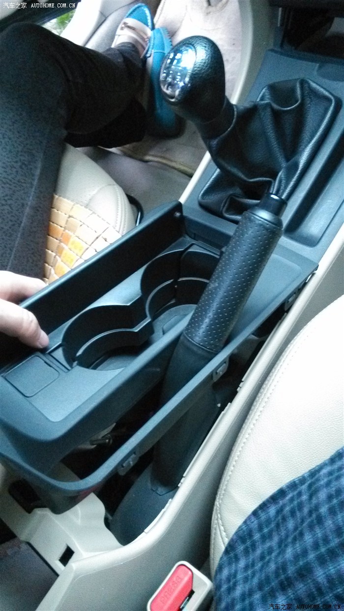

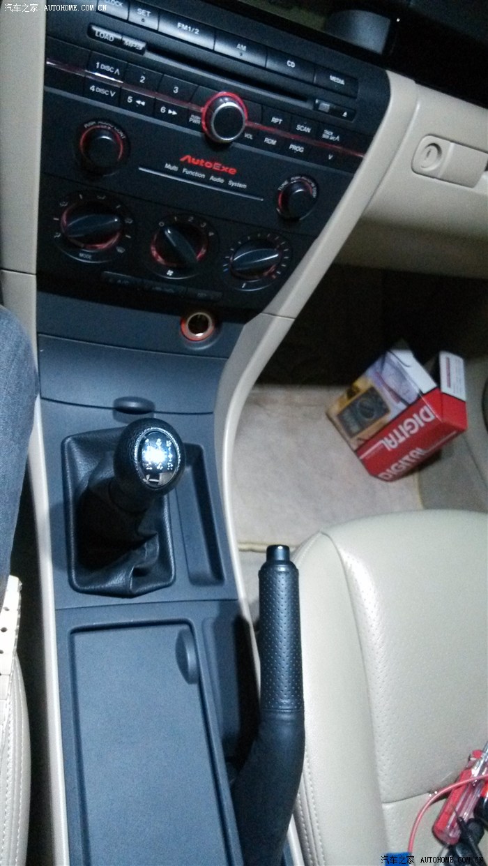

下面是埋暗线,大体分布是这样的,我不想一直占用点烟器,同时也不好看,找一张图示意下,我的是MT的
直接一提
免工具,全是卡口,
拧掉档把头,,继续,直接提
此处两个螺丝,拆掉,,注意 安全回去时不要拧太紧,我年论坛有同学把塑料拧破了的
用手拉,同时轻摇即可,部份图片用小米2拍摄,部份图片晚上补拍,发个作业不容易啊,

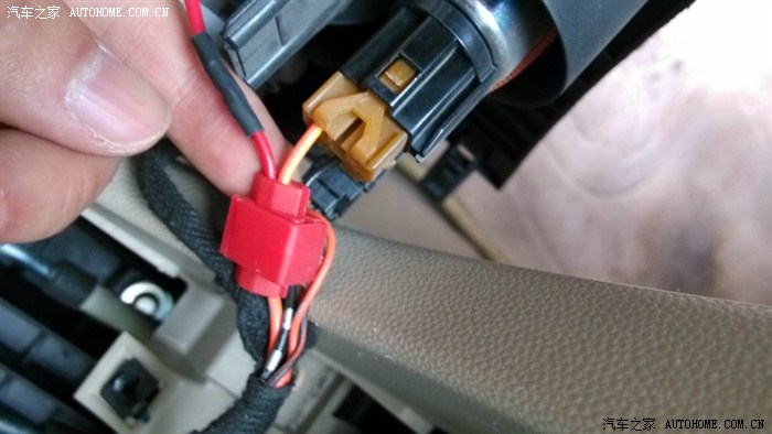

使用的免剪线取电,正级
负极
为了保险,正级加了保险丝,还是细节很重要

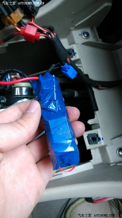

接延时模块
我找了一个磁环,套在电源线上,功能大家懂的;
注意 ,按此线路接线,保证不会错
调节螺丝,顺时针调了几圈,最大10秒多点,马3安全气囊熄灭时,7秒左右,够用了

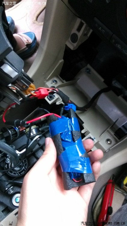

这个模块不变压,工作时应该不热,
用电胶布绝缘
泡沫包上,没有异响,细节很得要
长出来的电源线,都要固定好,话说这排档下面真心不好看

注意GPS这样粘贴方式,很影响搜星效果,估计要5分钟左右才能搜到星,准备换个时间还是贴以中控前玻璃下,让GPS正面向上,效果会好很多

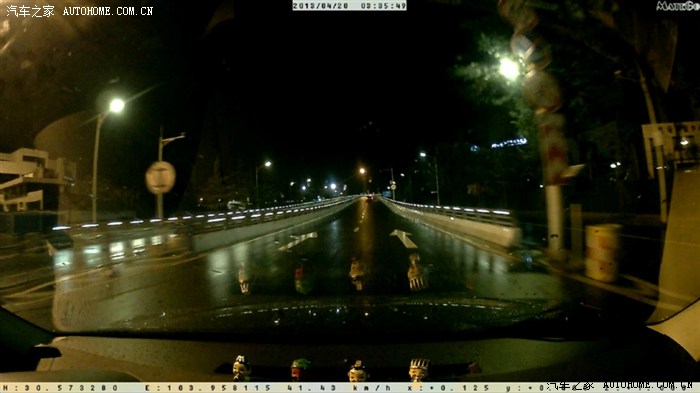

上几张实际效果图,需要注意 的事,记录仪效果不错,但安装后,因为车玻璃反光,不干净等,严重影响清晰度。图上有具体当时时速,停车后效果会好点
都是1080P拍摄,角度还是很大,两个A柱角都看得到,总之比山寨的强N多了
阴天
雨天成都T2航站楼,地震前夜,3点过
雨天,夜,算效果最差的时候

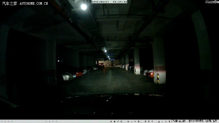

车库,没有GPS信号,所以没有时速显示
