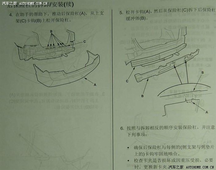

要验证你的说法,我必须进行调查研究。我查阅了相关的帖子,这个争论同样是由小强的视频引起。在这些帖子中,能提供美国思域有防撞梁证据的有两个。一个帖子提供了一张照片,但是,并未提供那张照片的来源出处,也未说明那是哪一款的思域,而且,那张照片中的防撞梁是原装的还是后加上去的都不清楚,这一证据是不足采信的。另一个帖子提供了一页“后保险杠的拆卸/安装”图,说是摘自思域的维修手册,同样没有注明出处,这张图上既没有图名和维修手册字样,也没有页号。怎么证明它出自思域的维修手册呢?怎么证明它是新款思域的维修手册呢?它是否是零配思域保险杠中的安装图呢?这张图也同样不足采信。你说“美国思域的确是有防撞梁”,你有确切的依据吗?你怎么确定“确是有”的呢?你说“起码思域的美国版的后防撞梁的照片我还看过,这个随便搜搜都找的到”,你能给我几个链接吗?
图1:网上搜到的“后保险杠的拆卸/安装”图,既无书名、页号,也无出处
在美国的新款思域是否带后防撞梁呢?我没有找到直接证据。但是,我查找了思域防撞梁的零配件网站,我能搜到的最新款是2005年款,这是否说明2005款之后的思域就没有防撞梁了呢?我不敢下结论,但至少到现在,在美国的新款思域是否带有防撞梁是存疑的。

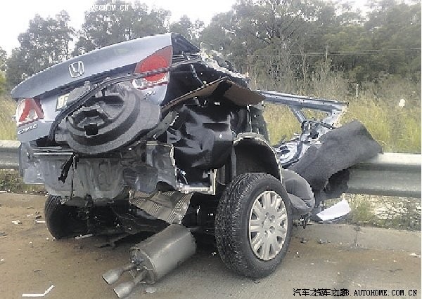

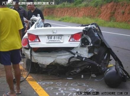

不经意间,我看到了网友找到的国外的思域没有安装防撞梁的照片,其中包括泰国的事故照片。看来,不只国产的思域没有安装防撞梁。
图2:国外事故中的思域,没有看到后防撞梁
图3:泰国事故中的思域,没有看到后防撞梁
图4:国外事故中的思域,没有看到后防撞梁

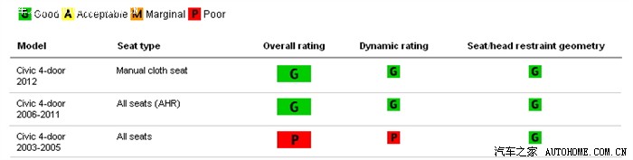

思域在美国IIHS碰撞测试的成绩:2012款思域获得了2011顶级安全称号(Top Safety Pick2011),成绩是优(Good)。在后部碰撞保证测试中,思域从2006-2012款都是优,2003-2005款是差。这项测试的碰撞速度是20mph,即每小时32.18公里。主要测试假人和座椅。
图5:美国IIHS碰撞测试本田思域的结果

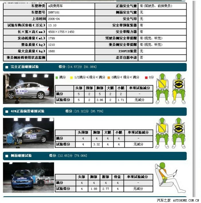

思域在中国C-NCAP碰撞测试成绩:4星,总分44.5。C-NCAP不做后部的碰撞测试,不知是为什么?
图6:中国C-NCAP碰撞测试本田思域的结果
