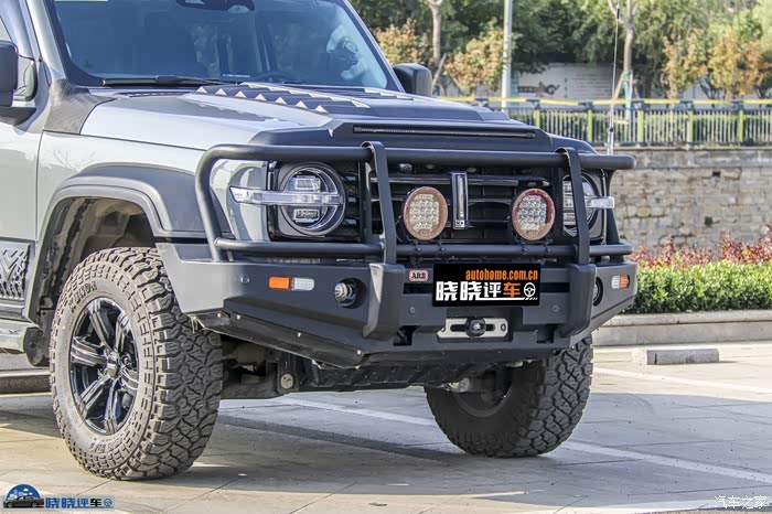

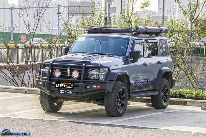

首先,还是聊聊这个话题十足的大牛栏杠。既然是我自己的车,那我必须先说优点。最大的优点当然就是个性,辨识度非常高,我行驶在马路上,车友离着很远就能发现是我的车,因为我们当地目前只有我自己装了大牛栏杠。其次就是方便安装各种射灯和配件,比那些需要单独打孔或者定做支架的普通款前杠要方便不少。最后就是密合程度,是不是特别意外?这款前杠装上车之后,精度还是不错的,和原车的密合程度非常好,接缝也很均匀,不会出现某些改装前杠那种对不上缝的情况。

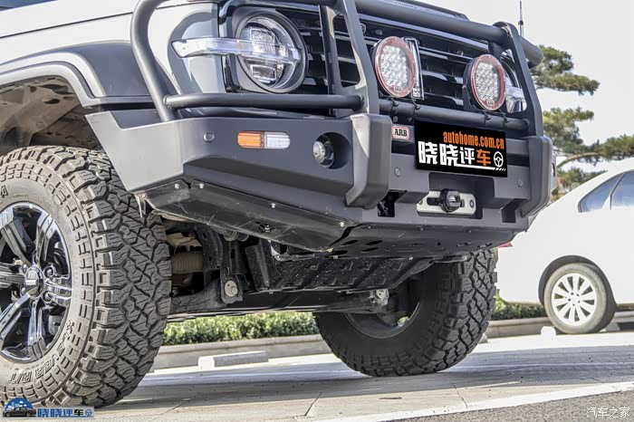

说缺点之前,还有几点我需要补充。我特别想说的就是这款前杠的重量,很多车友都在问我:“这个杠怎么也要小200斤吧?”我相信,这也是绝大多数车友心中的疑问,也是大家打心里抵触这种前杠的原因。安装这个前杠之前,我特意称了一下这个前杠的重量,包含前杠本体、随前杠一起来的灯、绞盘托架以及前杠自带的螺丝,总重量是91斤。去除掉配件,单纯前杠本体的重量是72斤。是不是比你们预想的要轻一些?而且安装这个前杠需要拆掉不少原厂零件,相比于其他款式的前杠,安装这个前杠需要拆掉原厂的前防撞梁、两个轮眉支架。虽然我没有单独称过这些零件的重量,但是扣除掉这些必须拆除的零件重量,其实并没有比原厂重太多。当然,这也是我必须要告诉大家的,装这个前杠需要拆的零件太多了,改完之后想要恢复原厂几乎就不可能了,所以想要改这款前杠的朋友,一定要慎重。
这款前杠自带一个碰撞溃缩的设计,绞盘托架和前杠连接的位置,通过6颗螺丝,可以让前杠受到较大力度撞击的时候,能够向后溃缩2-3公分。一定程度上能吸收一些撞击力,也能防止前杠在撞击时变形损坏。这次我们去腾格里沙漠的时候,我就因为没判断好地形,导致车头撞上了沙坡。幸好前杠有溃缩的设计,让我的车没有受到太大的损伤。
不过这个溃缩设计也不是完美无瑕的。前杠向后溃缩之后,和车头的装饰板挤在了一起,左右两侧都留下了深深的痕迹,而且左右两个前轮的轮眉也被前杠挤掉了。不过这些都是小问题,轮眉可以重新装上,前杠也可以重新调整复位。但是前杠下面的护板却完全变形了,我只能重新换一个新的护板。希望厂家能在之后调整一下护板的固定位置,防止护板在碰撞中变形损坏。

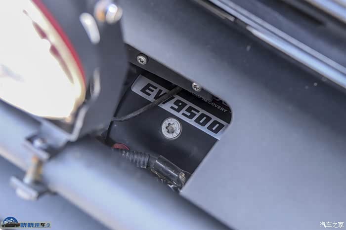

这款前杠的上方有两个扇形的洞,安装之前我也不知道这两个洞是什么功能。直到安装完之后我才明白,这两个洞是用来操作绞盘的,手可以直接伸到前杠里面去开关绞盘的离合器,而且在使用绞盘的过程中,也可以通过这两个洞直接看到绞盘的工作状态,防止绞盘缆绳松脱和缠绕。并且这款前杠的内部空间足够大,能够放置12000磅的绞盘。等我这个T-MAX的9500磅绞盘用坏的时候,我就换个沃恩的12000磅绞盘去。
不过也正是这两个洞,让这款前杠的密封性不够好,尤其是泥地和沙地越野的时候,车轮卷起的泥水和沙子能够毫无阻碍的进入前杠内部。但是前杠里面的泥沙可不好清理,用高压水枪也冲不干净。我为了避免前杠里面的电器出现故障,只能给每一根电线都认真的包裹上防水线,无形中增加了不少支出。

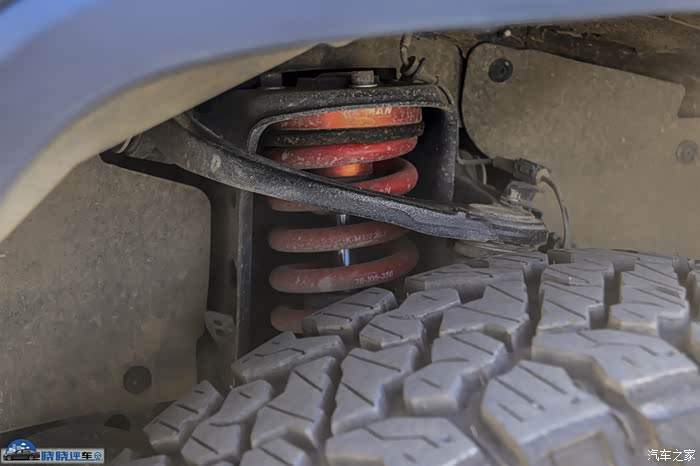

接着聊聊这个K-MAN的氮气减震器。和阿特拉斯、沙蜥不同,K-MAN的氮气瓶是下置的设计,所以在轮拱内是看不到氮气瓶的,K-MAN的氮气瓶设计在了车轮架的内侧,与避震主体采用了硬链接的设计,理论上似乎是比外挂式要可靠一些。
但是可靠与否的问题需要时间和实践来检验,现在暴露出来的问题是不方便调节阻尼。因为阻尼调节旋钮必须设计在氮气罐那里,外挂式的氮气罐就在轮拱内侧,不仅是方便调节,而且可以直观的看到调节的刻度。但是K-MAN这样的设计就非常蛋疼了,旋钮在转向拉杆的后面,别说是伸手进去调节了,用眼睛都很难看到旋钮。
带来的另一个问题就是,旋钮在这个位置非常容易沾上泥沙,行驶一段时间之后就完全看不到旋钮的刻度了,根本不知道现在是在什么阻尼刻度上。而且作为第一代K-MAN的减震器,这根前减震居然是24段可调的。本来我就看不见旋钮刻度,我只能一边拧旋钮,一边在心里默念旋转了几个刻度。如果是5-7个刻度还好,24个刻度啊!我经常就忘记自己旋转到第几个刻度了,只能拧到头重新再调。
其实上面那些问题我都能忍,因为这套减震器搭配的是艾巴赫的弹簧,这套弹簧支撑性特别好,能够提供非常好的驾驶信心。因此为了这套弹簧,那些缺点我都能忍。这套减震可以提供2寸的升高,升高之后的轮拱间隙如上图所示。在使用265宽度轮胎,不改装轮圈的前提下,即使后桥压缩到极限,轮胎也不会磕到后轮眉。因为我朋友的坦克300在改装了升高套件,改装了负值轮圈之后,就遇到轮胎磕轮眉的问题。

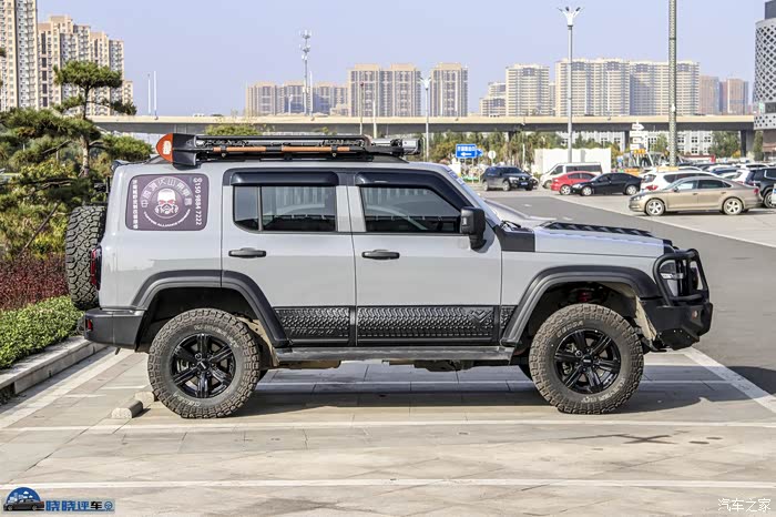

升高之后,纵向通过角有了不小的提升。常规负载状态下,主副油箱都是满油状态。后备箱内放有救援工具、气泵和修车工具。侧面踏板距离地面大概是2瓶矿泉水的高度。不过坦克300有个问题,侧面踏板并不是最低点,主油箱和排气要比踏板还要低。
车头的接近角大概是上图所示。我改装的这个前杠比较厚,会影响一些车头的接近角。不过到目前为止,还没有给我造成什么困难。
整个车辆的离地间隙如上图所示。只要不是特别困难的路况,这个离地间隙都是够用的。升级氮气避震之后,我们当地的越野路段,选择正常的通过路线时,都不会磕到底盘。

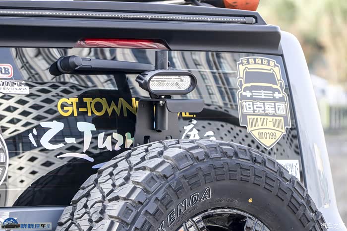

所以我也给改装轮圈埋下了伏笔,我改装了一个强化可调的备胎支架,能够适配不同ET值的轮圈尺寸。这样今后万一我改装轮圈的时候,就不用再换备胎架了。哈哈哈哈!我真是个天才!
这个备胎架还自带一个灯架,也满足了我的另一个需求,就是向后的照明。此次去腾格里沙漠,我就遇到了问题,晚上在荒无人烟的沙漠里挪车的时候,向后的摄像头什么都看不见。所以我安装了一个向后的补光灯,这样再出去夜晚穿越的时候,就不怕倒车看不到了。

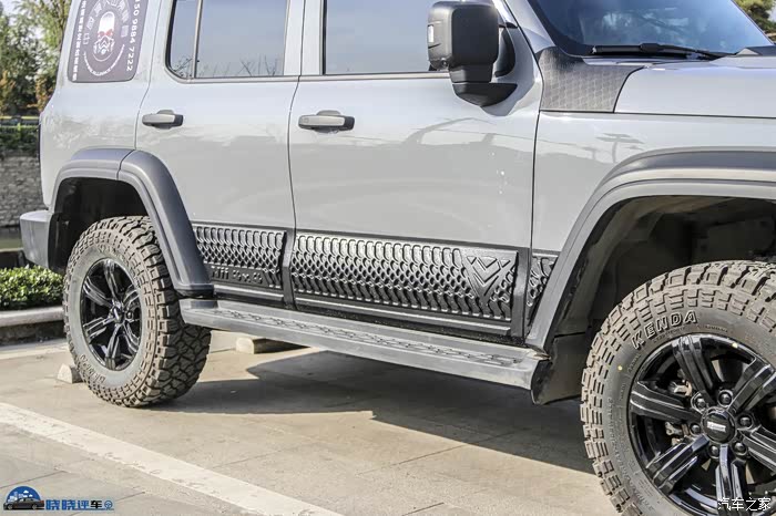

细心的朋友应该也发现了,我把之前汽车之家论坛红人馆的拉花撕了。主要是身边的朋友说我好多次了,都下雪的冬天了,你的车上还贴着“燃情夏日,一路同行”,总觉得格格不入。所以我就换了这么一套车门护甲,穿越灌木的时候就不会被树枝刮伤车门了,而且在停车场的时候,也不担心旁边的车开车门,碰到我的车门了。
不过装上这套车门护甲之后,总觉得车侧面素素的,没有之前的感觉了。我回头再想想怎么把侧面再增加一些个性的元素。

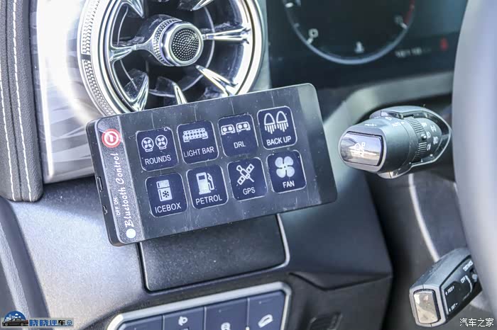

因为我安装了很多补光射灯和电器,所以我买了一套蓝牙遥控的分电器。可惜我买的时候有些急,只有8线路版本的有现货。但是我的车目前只有4组遥控灯光,所以只有上面一排4个按钮是有用的,下面一排按钮目前都是空白的。
蓝牙遥控的接收器在发动机舱内部,1-6号可以接20安的设备,7号和8号线路只能接10安的设备,目前我所有的灯都接的是20安的线。有了这个蓝牙遥控器,就不需要在车辆的防火墙上面打洞穿线了,而且安装新的用电设备也会方便很多。推荐那些多个改装用电设备的车主选择,真的很实用。

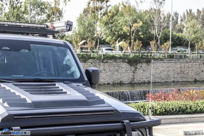

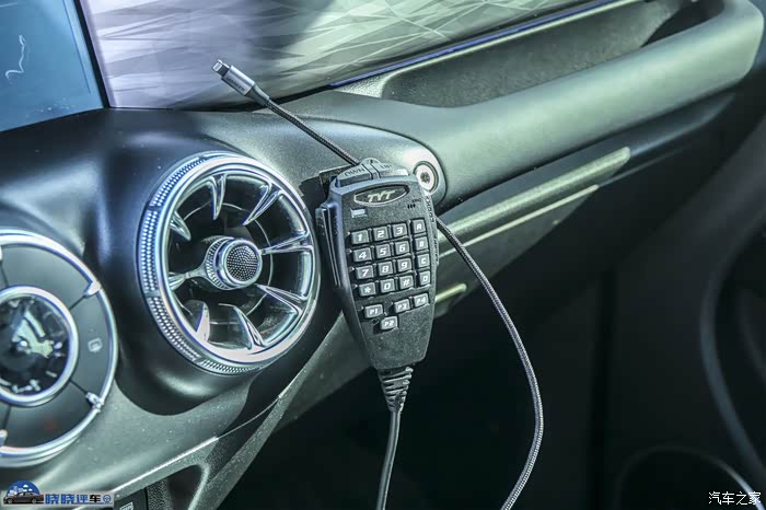

我的车台天线安装在前杠上面,用途是为了作为车辆高度的测量参照,通过一些矮桥或者限高的时候,只要车前面的车台天线碰不到,我的车就可以正常通过。这个设计原本是没有问题的,但是第一次安装的时候,天线与车身直接的馈线留的太短了,长时间的行驶和越野,导致馈线直接断裂了。
所以这次我让改装店给我多留了一段馈线在车身外面,虽然不够美观,但是至少可以防止馈线再次断裂的情况。
车台的面板被我安装在挡风玻璃的左上角,很多朋友担心装在这里会不会过热死机。但是我装了接近半年的时间,经历了接近40度高温的夏天,也经过了腾格里沙漠的越野考验,我这个车台并没有出现过过热死机的情况。但是这个面板有些挡视线,特别是车辆左转弯的时候,车台面板会挡住我即将转入的车道,所以我在左转弯的时候必须不停的调整我的坐姿,减少视觉盲区的出现。
由于我安装车台比较早,那时候还没有专门适配坦克300的车台手咪支架,所以我当时只能装在副驾驶前面的面板上。这个位置距离驾驶座有点远,每次拿取手咪的时候都不是特别顺手。不过我基本也习惯了这个位置,今后也不打算改了,因为我把手机充电线也用磁铁固定在手咪支架上了。

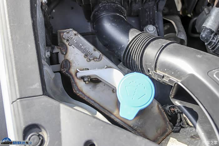

而且我还上当受骗的买了一个改装的玻璃水壶,至今令我懊悔不已。因为这个改装的玻璃水壶虽然做工不错,但是容积实在是太小了,只有2升的大小。购买的玻璃水大多数都是2.2升、2.5升,新买一瓶玻璃水都不能一次加进去。

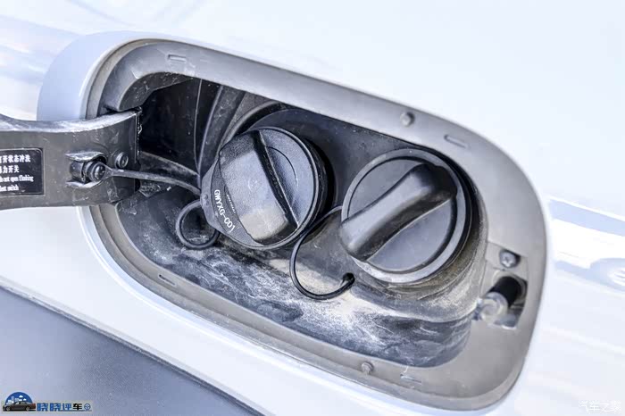

对了,这个后装的副油箱也给我造成了一些小麻烦。某一次加油的时候,加油员没有给我盖好油箱盖,结果我的车第二天就亮起了发动机故障灯。当时吓了我一跳,还以为我的发动机坏了。到了维修厂检查之后,读取了故障码,才知道原来是因为油箱盖没盖好导致的,只有加装了副油箱的坦克300才会出现这个问题。而且这个故障码不能自己消除,必须到维修厂用OBD电脑消除。

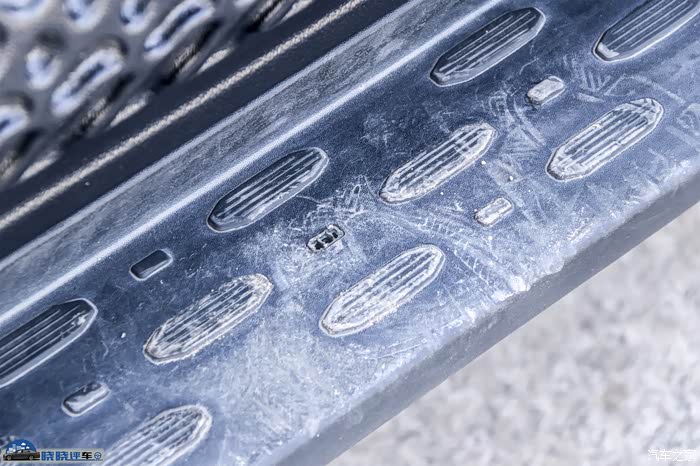

原厂的侧踏板也被我磨坏了,上面的橡胶颗粒甚至被我踩掉了。不过十分庆幸,原厂的踏板至今都没损坏,实在让我找不到换了它的理由。倘若今后哪次越野的时候,磕坏了踏板,我肯定第一时间订购一套MR的金属侧踏装上。

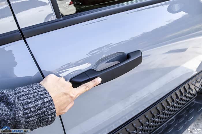

对了,无钥匙进入感应不灵敏的问题我也遇到了。尤其是车比较脏的时候,或者是带着手套的时候,就非常容易解不开门锁。即便是我把手像上图这样,完全放在门把手里面,车门依然无动于衷。最后只能掏出钥匙解锁,目前这个问题无解。
锁车也同样不是特别灵敏,不过只要把手指长时间的按住锁车感应,就能锁车,这个成功率还是挺高的,目前还没遇到完全不能锁车的问题。我也买了新款的坦克车钥匙,不过目前经销商还没有匹配钥匙的设备,等钥匙能够匹配之后,我就能用新款的车钥匙了。
