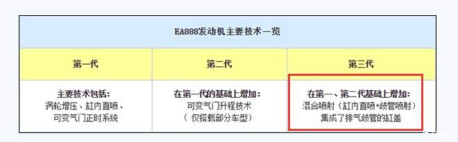

EA888发动机的历史并不算长,从2006年最早的第一代开始,7年时间已经发展到了第三代。伴随着可变正时气门和缸内直喷等技术的应用,这款涡轮增压发动机在低速扭矩的表现上更为突出,燃油经济性也非常不错。第三代EA888发动机同样适合应用在大众最新的MQB和MLB平台上,目前已广泛应用于大众、奥迪等品牌下的多个车型。

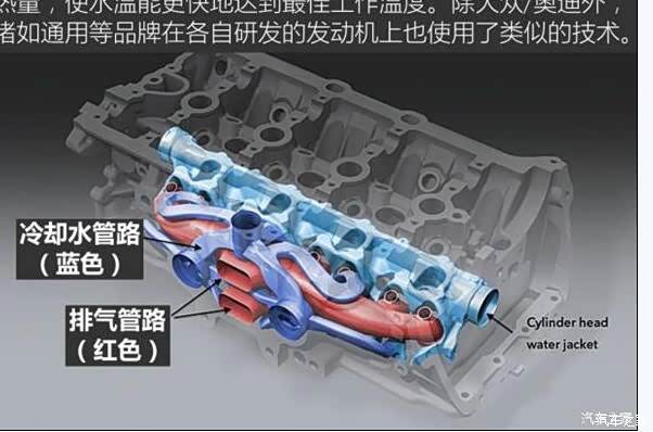

第三代EA888相对于第二代产品,最大的改进就在于采用了集成排气歧管的一体式缸盖,以及燃油双喷射系统。核心的涡轮增压部分也进行了技术改进,以进一步优化响应速度和可靠性。
发动机的缸盖需要安置进排气凸轮轴、进排气门、气门摇臂、火花塞、进排气道、冷却水道等,直喷发动机还有喷油嘴,因此结构形状非常复杂。现在,第三代EA888在狭小缸盖空间中再加上排气歧管,设计难度就更大了。
为了解决散热问题,第三代EA888发动机的缸盖内不得不设计专门的排气歧管冷却水套,以降低排气温度。不过,如此劳神所带来的好处也是显而易见的。
首先,降低涡轮增压器的进气温度和压力可以显著减低涡轮的负荷,提高涡轮寿命。其次,推动涡轮叶片的废气温度降低后,涡轮增压器进气端的气体温度和压强也会降低,这样发动机的调教也可以更加激进。第三,由于排气歧管长度缩短,废气到达涡轮增压器的距离也缩短了,废气驱动涡轮增压器的能量也会更大。

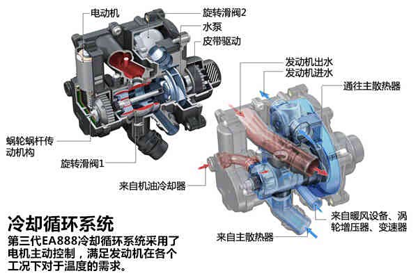

由于发动机都要有一个高效的工作温度,因此热管理系统也至关重要。
发动机冷启动时发动机的内部运动构件摩擦较大,此时暖机的速度越快越好。由于第三代EA888发动机的排气歧管集成于气缸盖内,同是采用发动机冷却水来冷却,那么相当于冷却系统多了一个热源,这样就能更快地实现暖机,使发动机更快地进入高效的工作状态。
在冷却循环系统中,第三代EA888采用了电机主动控制。相对于以前的热敏传感器的控制方式相比,电机可以进行更为精准地控制,满足发动机在各个工况下对于温度的需求。此外,在空调需要暖风时,水泵可以将热水从排气歧管中输送到热交换器中,从而快速制暖,提高舒适性。

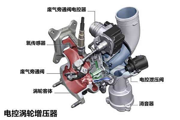

第三代EA888的涡轮增压组件同样经过了创新的优化设计。除了采用可耐980℃新合金材料的增压器涡轮叶片之外,结构上也做了大胆的改进。
其中一个显著的特点,就是采用了电动的废气旁通控制阀和电动泄压阀。相对于之前被动的真空旁通阀,对于阀门的开启和关闭控制得更为快速、更为精准。此外,第三代EA888还在涡轮处安装了氧传感器,可以第一时间了解到废气中的氧气成分,及时调整喷油量以及气门开闭的时刻,进一步提升发动机的效率。
