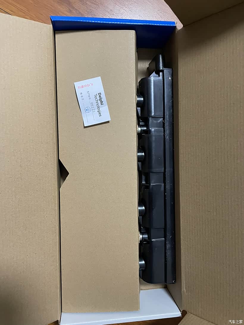

开箱照片来了
包装很好!
防伪码

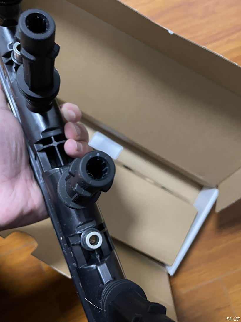

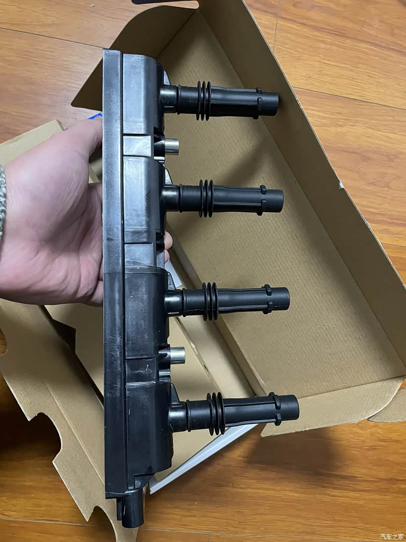

很有分量

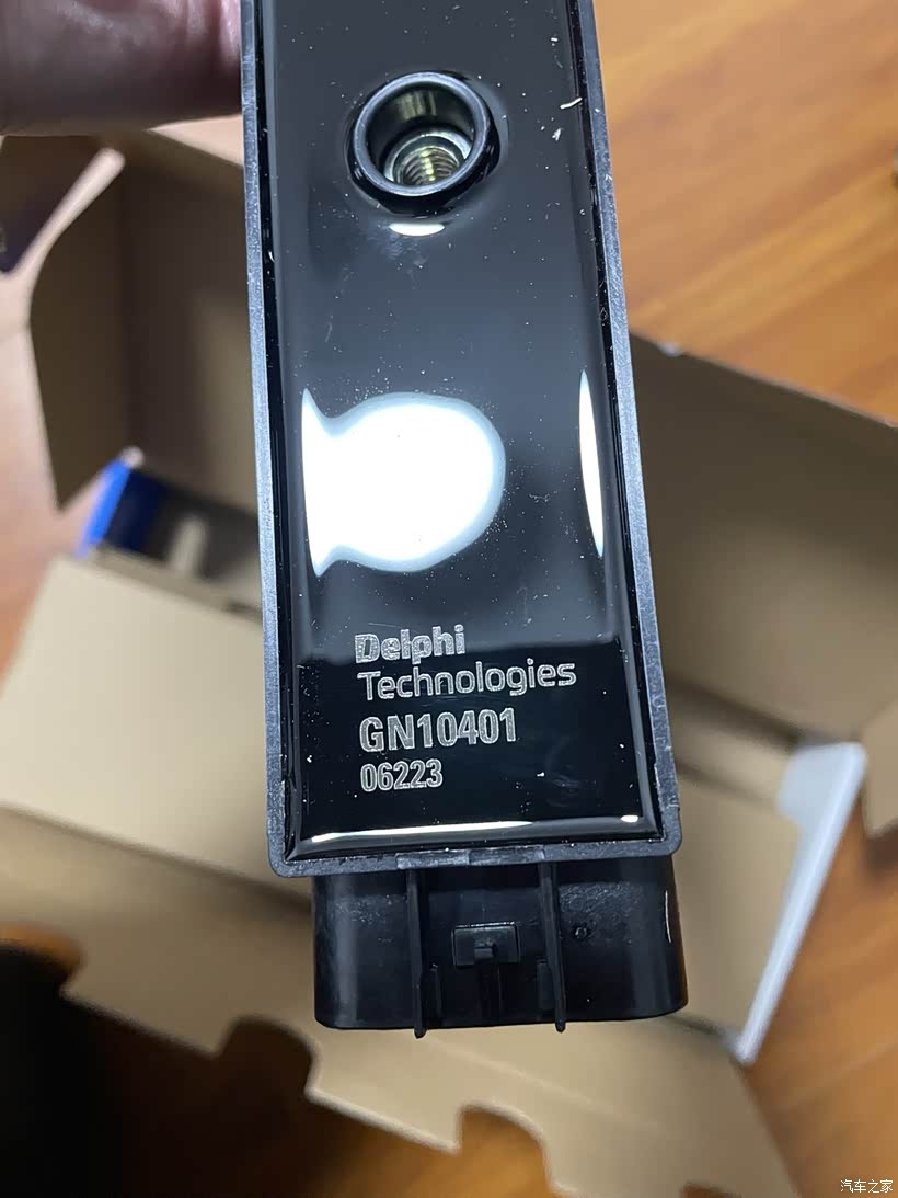

应该是激光刻字
光滑似美女柔嫩的肌肤
胶套内部白色的线条是机器预涂的润滑脂,方便火花塞狠狠插入

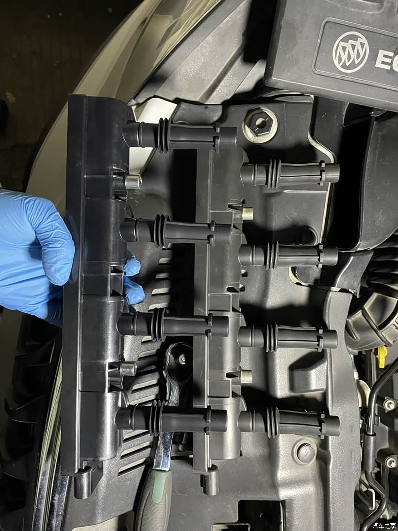

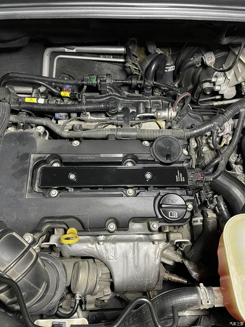

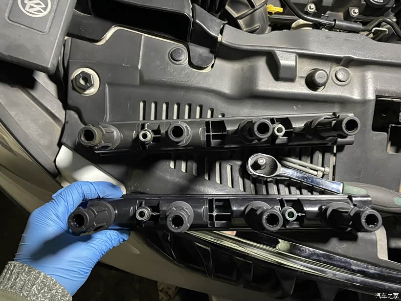

看了下时间,正处吉时,马上装车!

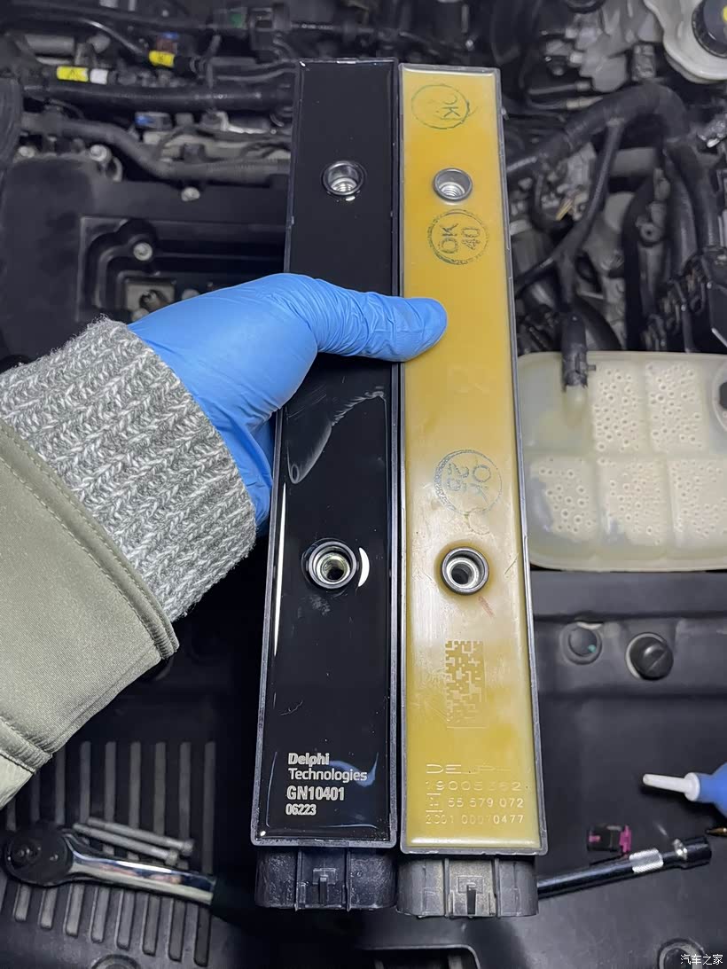

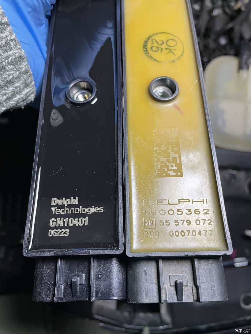

比对
换个角度

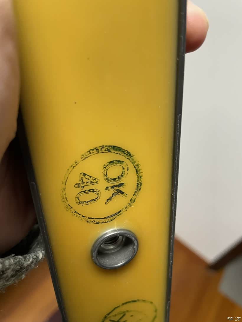

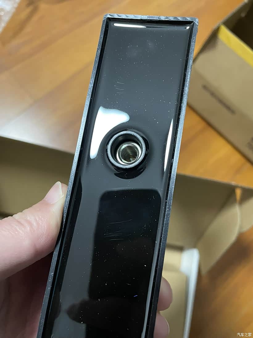

原厂黄胶,字体凹陷,可能是模印的,或者雕刻机。新品是黑胶,激光或者喷涂
黑武士

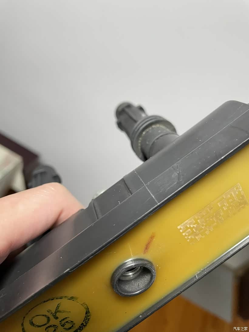

这个沉孔开裂
这个也开裂,并不是安装导致开裂,为换火花塞买了一个扭力扳手,严格按维修手册操作。裂纹仅在沉孔壁上并延伸至黄胶部分,随着车辆里程的提高,裂纹会越裂越大。
得出一个推测:13款为进口发动机,黄胶点火线圈会不会是欧洲产的随整个机头进口至国内? 而国产德尔福正品是黑胶?
两款点火线圈在合模线的设计上存在些许不一样的地方,说明模具是不同的。但质量细节做的很到位,应该是国产正宗货!不知在4S换过点火线圈的车友,是不是也是黑胶?如果是黄胶,产地是否为欧洲?  我在4万公里时免费在4S换水泵,那时纸盒上写着Made in Germany.

发动机抖动变小了,车身抖动也明显减小,加速给力,燃烧声音变大些,应该是点火爆炸更充分了! 路试观察燃油修正,跳变的平均值已经接近0,不会像之前猛加油时到-8过浓。因为断定燃烧更充分。
以前2缸积碳最严重,当时怀疑二缸喷油嘴过量或者滴漏或者点火性能下降,某一缸的燃烧不正常,会导致曲轴旋转失速导致发动机抖动。现在抖动减小可以推测每个缸都燃烧良好,实际等跑满6万公里换火花塞时再检查。
