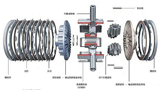

那么如何才能有效地实现差速器定比例扭矩分配?因为 扭矩=切向力×力臂(半径)。所以就要从力或力臂的分配入手。下面就看看奥迪的冠状齿轮差速器,它可以说是机械式中央差速器扭矩分配的一个典范。
先看结构和扭矩分配示意图
从上面的第一个结构图可以看到,整个差速器由直齿行星轮和前后两个冠状齿盘以及前后两个扭矩感应式多片离合器(本质就是LSD限滑差速器)构成。

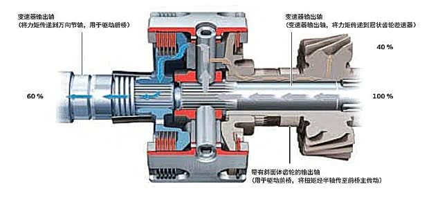

第二个图是冠状齿差速器的细节图。可以看到前后两个冠状齿盘与直齿行星轮的啮合位置的半径是不同的6:4(后轴6,前轴4),并且前后冠齿盘的齿数也不相同,这是由于冠状轮盘与直齿行星轮啮合位置圆半径不同,又要与行星轮模数相同以保证行星轮自转的设计,啮合园半径大的齿数比小的要多。正是由于冠齿盘不同啮合圆半径的设计,使得两轮盘后轴与前轴的力矩之比为6:4,在车匀速直线行进的工况下,前后轮盘无转速差,行星轮不自转,行星轮对冠齿盘的切向力相同时,前后轴可得到40%:60%的固定比例扭矩分配(第三图)。
当前后轴出现转速差时,行星轮自转,同时对理轮盘产生轴向力压紧多片离合器,通过差速器壳体离合器摩擦片与两轮盘的离合器摩擦片间的摩擦力,跟行星轮对两冠齿盘的切向驱动力进行叠加,从而改变前后轴冠齿盘的驱动力,使前后轴扭矩分配可以从原来40%:60%的基础上扩展到前15%—70%,后30%—85%的动态扭矩分配范围。
这个差速器有机地结合了定比例力臂和变切向驱动力两种差速器扭矩分配模式,所以堪称机械差速器扭矩分配的典范。
