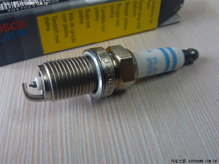

图2 新火花塞包装外观,安装过程无图

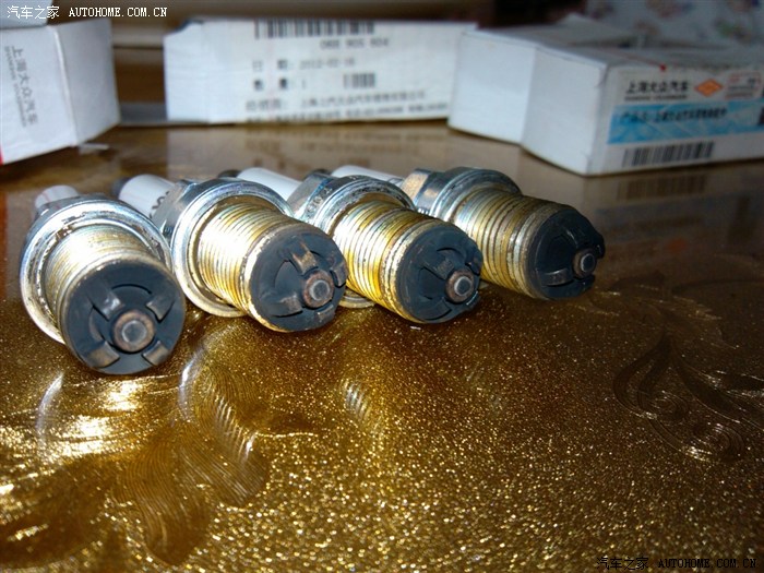

3 换下来的631H整体外观,和新换的一样一样的,尺寸不会有问题,感谢上帝我的4个缸都很正常,没有缺岗没有烧机油更没有熔断电极,有一次我200km时速跑过半个小时呢,一拉高速就担心火花塞挂掉。
4、 37777km换下来的特写,烧的挺不错的,全93号油,每隔3000km一瓶G17,清理一下再用个10000没问题。20000km时检查过,状态比现在好不少。
5、电极上红色的氧化锰,底面上黑色的是积碳,第一枚电极上我用手随便擦了一下,还好积锰和积碳都能擦掉,泡泡醋效果肯定更好
