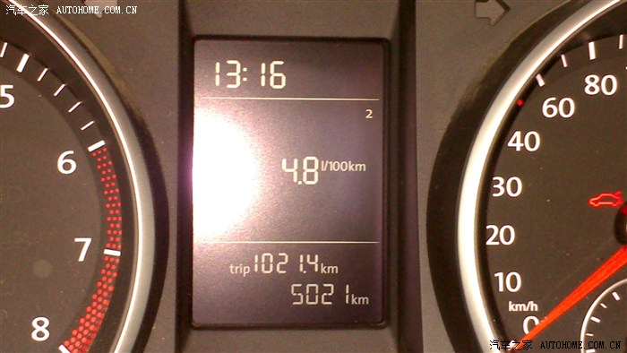

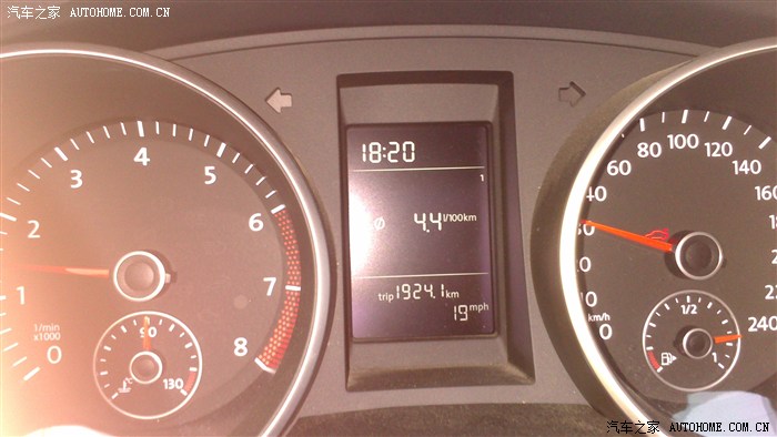

我得出的结论是:以变速箱最高档位,发动机最低转速时,最为省油。
我的车是1.4T+D,测试的结果是D7档位下,60km/h的车速匀速行驶最省油。
http://club.autohome.com.cn/bbs/thread-c-871-17774276-1.html
◆◆六代高尔夫1.4T自舒车主……非官方测试不同车速之油耗◆◆
