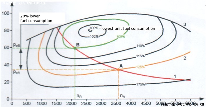

2013年5月6日更新:
大好消息:找到一张大众1.4TSI发动机的工作效率图(见 加图1)。此图与正文中的图3一个解释道理。图中100%处为发动机最优工作点,此时转速2800,负载80%。 我们还可以从图中发现转速的提高减少对发动机效率的提升并没有太大帮助,而负载的提高却大大提升效率。图中A点3600转负载35%,B点2200转负载60%,效率只差达到20%!
加图1

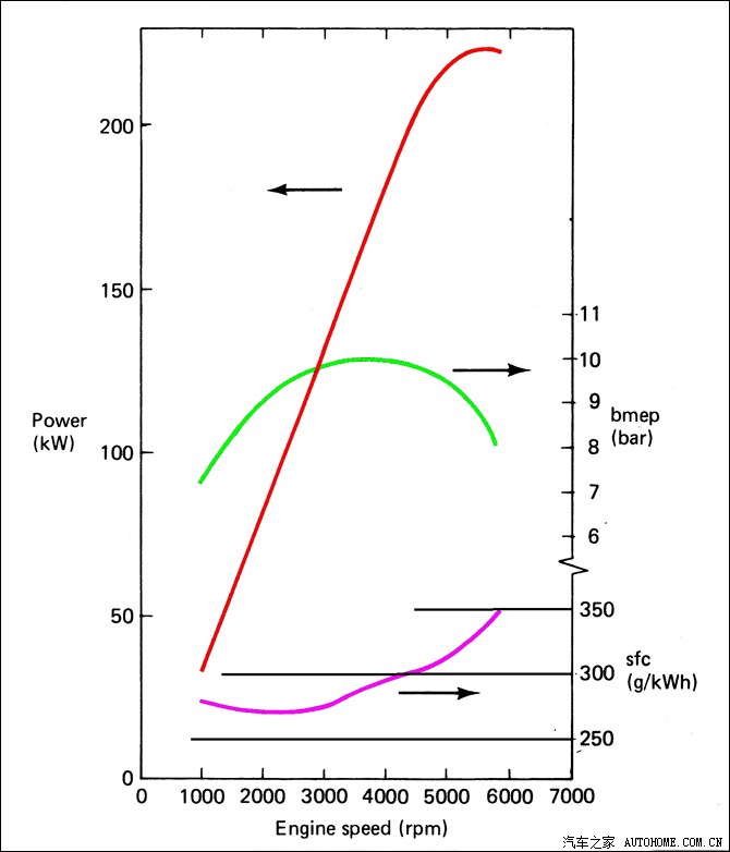

二. 发动机100%满负载条件下,转速对发动机每功率油耗的影响
我们已经谈到发动机的每功率油耗跟发动机转速和负载两个因素有关。在这一节,我们先固定负载为100%,然后来讨论转速对发动机每功率油耗的影响。

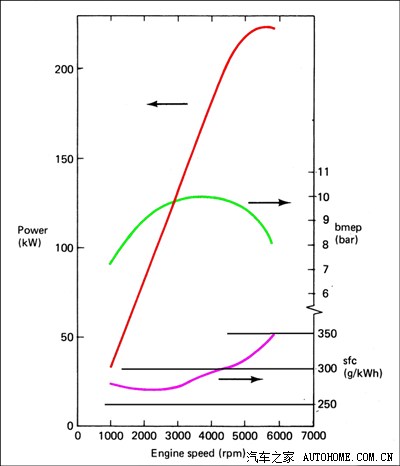

下图是一台捷豹V12发动机在100%负荷下的 功率/扭矩/每功率油耗 图。图中横轴表示发动机转速,红线表示功率,绿线表示扭矩。这两条曲线我们经常能在对一款发动机评测时看到。而第三条紫色的曲线,则是不经常看到。它即表示本文的重点概念:发动机每功率油耗。
我们从图中看到当发动机在1000转时候平均每功率油耗为280,然后逐渐降低到2500转时候的最低值270;之后再逐渐上升至6000转时候的350。因此,在100%负荷情况下,这台发动机最有效率的转速是2500转。
我们的结论就是,起初每功率油耗随着发动机转速的提高而降低,而后随着转速的提高而增加。
图1

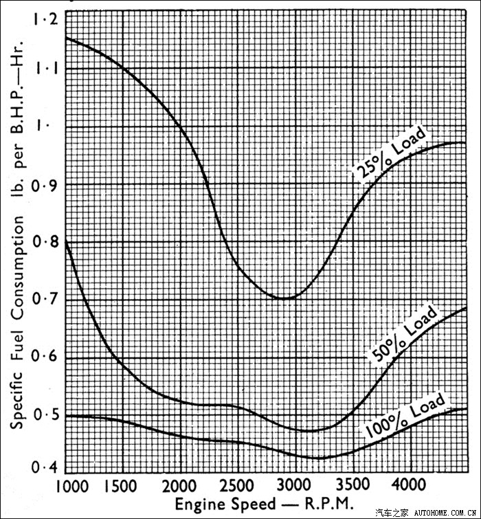

三.  发动机的负载值对每功率油耗的影响
接下来,我们再讨论非100%负载下的发动机工况。这更具有现实意义,因为日常行驶的汽车其发动机是不可能达到100%负载的(没有人始终踩着地板油开车吧?)
下图是不同负载情况下的每功率油耗图。横轴是发动机转速,纵轴是每功率油耗(注意此图中的BSFC的计量单位与上图不同,但不影响解释),也就是跟上图中的紫色曲线一个意思。图中的3条曲线分别代表了发动机不同负载条件下的每功率油耗。很明显地,我们发现发动机负载越高,每功率油耗就越低。例如,在1000转速下,25%负载的每功率油耗有1.15,到了50%负载条件下就只有0.8了,而到了100%负载条件下就降为0.3了,这可是若干倍的差距!
我们的结论也就很明显了:在相同转速下,发动机负载越高,发动机每功率油耗越少; 并且,提高发动机负载带来的省油效果要高于提高转速带来的省油效果
图2

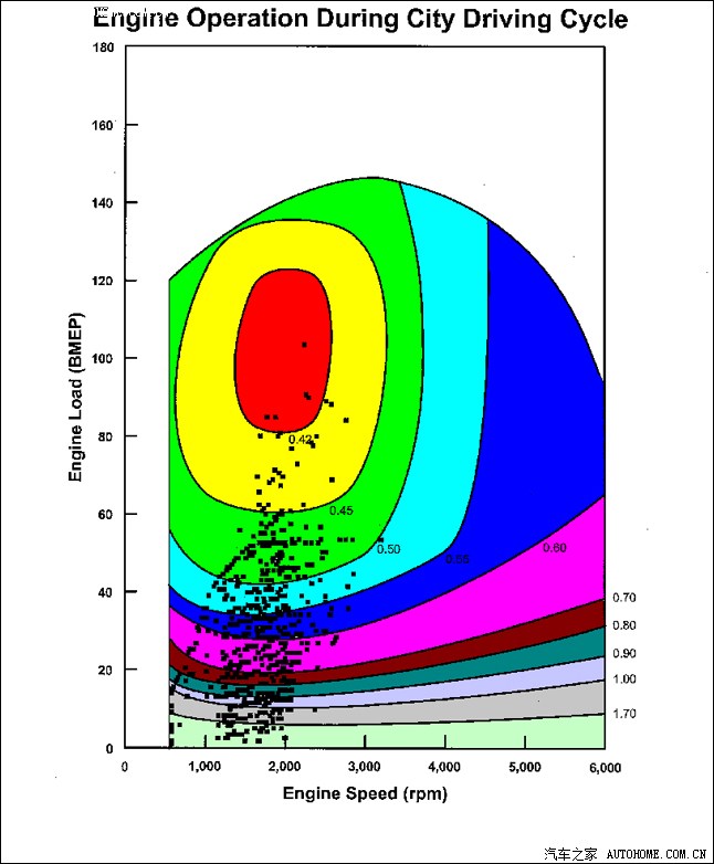

四. 实际驾驶中每功率油耗记录
讲完了影响每功率油耗的两个因素负载和转速,我们来看看在城市工况下一个普通驾驶员开车时的发动机每功率油耗。
我们仍然用图片说明转速,负载和每功率油耗三者之间的关系。下图3的横坐标是发动机转速,纵坐标是发动机扭矩(可以理解成负载),等高线表示相同的每功率油耗,红色区域为最低的每功率油耗,黄色区域次低,以此类推。图中黑点表示仪器记录的发动机每秒的输出功率和对应输出扭矩。注意此图和上图的纵坐标已经不同,因此不可对比。
要想省油的理想状态是大多数黑点都落入红色或者黄色区域内,因为在理论上,进入这个区域的(转速,负载)配比拥有最低的每功率油耗。而在其他区域的(转速,负载)配比有较高的每功率油耗。
可惜的是,在实际测试中,我们发现黑点的绝大多数都落在了低每功率油耗的区域(即图中的外围),而落在最理想的红色区域的只有区区5个点。这就说明,我们平时开车时候,发动机的每功率油耗是远远没有达到最佳状态的,甚至可以说,大部分时间是在最差状态。
图3的另一个发现是关于红色区域的范围,我们看到红色区域的中心点大概位于转速2000,扭矩100左右。而转速2000条件下的最大扭矩是140左右。因此如果我们能够在开车过程中维持发动机的负载在70%-80%左右,转速在1500转-2500转左右的时候,发动机是工作效率最高最省油的。这个数值也已经被广大节油爱好者所验证。具体讨论会在本文第六部分展开。
此段的结论就是:我们日常驾驶中发动机大部分时间都工作在低效率状态。
图3

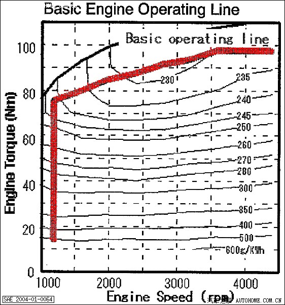

五. 混合动力汽车为何省油
混合动力汽车多了电池组、发电机和电动机。但归根结底它的能量仍然全部由汽油提供。那为什么它会更加省油呢?其实答案很简单,工程师们通过对油电双系统以及传动系统的调教,使汽油发动机绝大部分时间都工作在上图的红色、红色等低每功率油耗的区间内。
我们来看看普锐斯的测试图。上图中的黑点变成了下图中的红线。我们看到红线始终都在发动机最佳的工作区域内工作,此时发动机能效要远远高于上图中黑点所在的位置。这就是为什么混合动力车更加省油的根本原因。
此段的结论是混合动力汽车通过电机的配合让燃油发动机始终工作在高效率状态来达到省油目的。

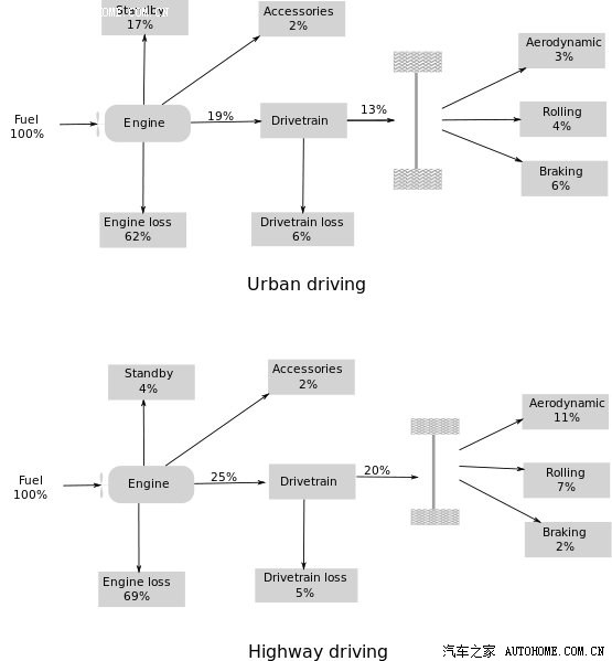

再贴一张燃油发动机化学能损耗流向图(来自维基百科)用以说明提前预判减少无谓刹车对提高节油驾驶的重要性。从图5中我们看到在城市工况下,因为人类目前科技的局限性,汽油中100%的化学能中只有13%被转化成了能够用在轮胎上的动能,而这当中又有6%被我们日常驾驶中的刹车给损耗了(悲催吧)。这可不是100中的6,相对于在轮胎上的动能,这可是仅剩的13当中的6!刹车损耗达到了6%/13%=45%!!因此做提前预判减少不必要刹车是节油的一条很有效的途径。
Fuel:燃油
standby:怠速消耗
Engine:引擎发动机
Engiine loss: 引擎损耗
accessories: 车内配件
Drivetrain:传动系统
Drivetrain Loss:传动损耗
Aerodynamic:风阻损耗
Rolling: 轮胎与地面滚动摩擦损耗
Braking:刹车损耗
Urban Driving:城市工况
Highway Driving: 高速工况
图5
