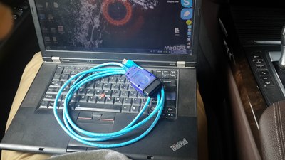

首先找到车辆的OBD接口,具体位置见图,在踏板休息区的正上方。
插入数据线(买的这根线有灯光提示,正确插入以后会亮灯)
另一头插入网线接口。

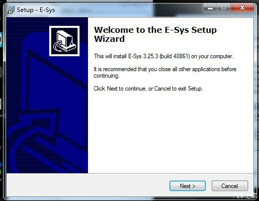

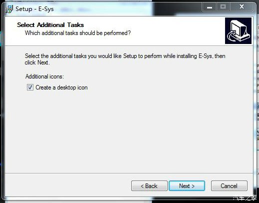

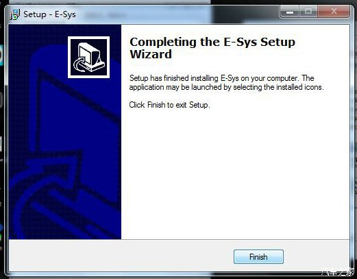

就是这个e-sys,后面的版本号越新越好,如果你又更新的,就别用我这个3.253了

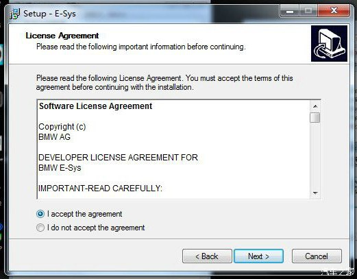

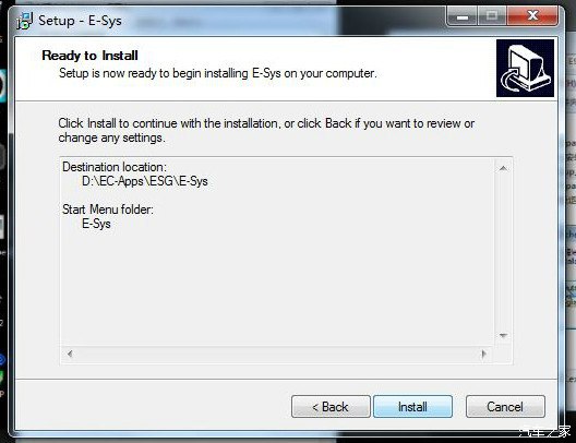

打开exe安装文件,选择英文。(德语好就选德文。。。反正没中文)

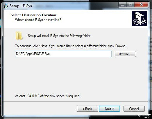

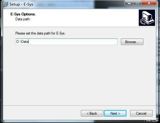

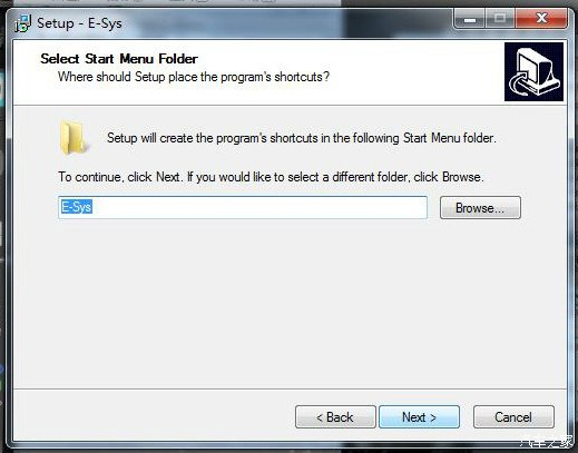

记住你的安装位置,一会儿解压数据包时候,也要放在对应的分区中。此处我选的是D盘。
Data文件也放D盘。

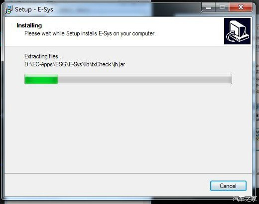

创建桌面图标。
装完。

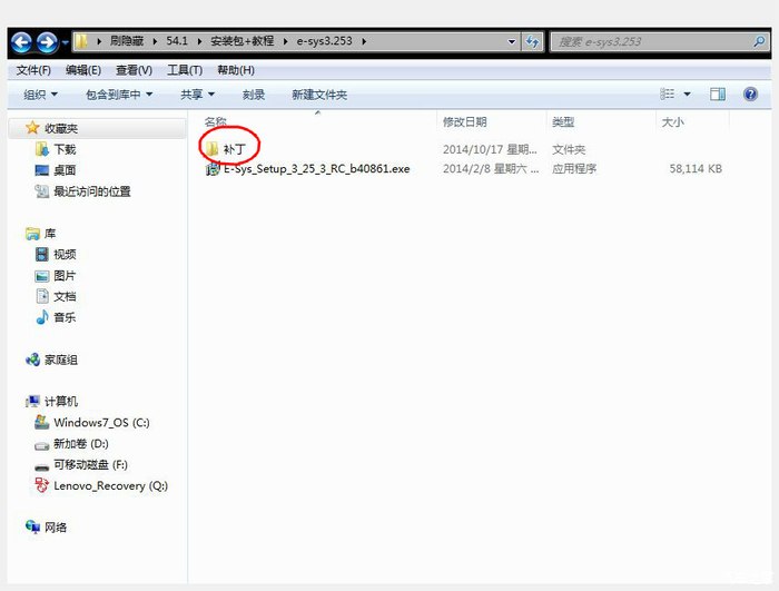

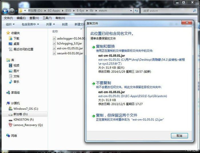

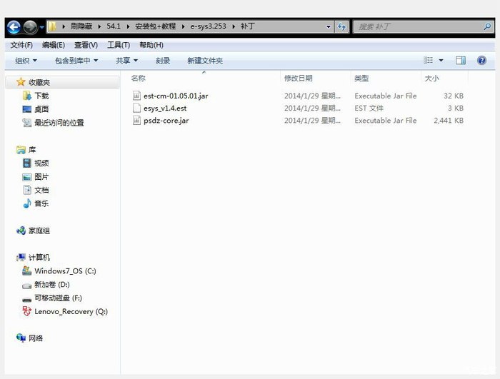

找到下载包中的补丁文件夹。
补丁有3个。
将est-cm-01.05.01.jar 放入  安装盘/EC-Apps/ESG/E-Sys/lib/estcm 目录下
选择复制和替换
将esys_v1.4.est 放入 安装盘/Data 目录下

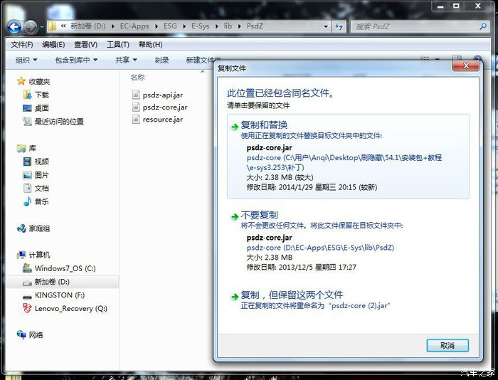

将psdz-core.jar 放入  安装盘/EC-Apps/ESG/E-Sys/lib/PsdZ 目录下
选复制和替换

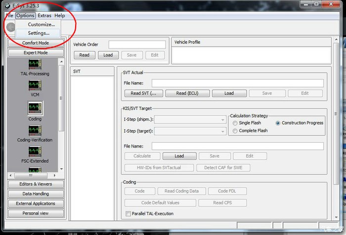

然后点击桌图标,打开软件。

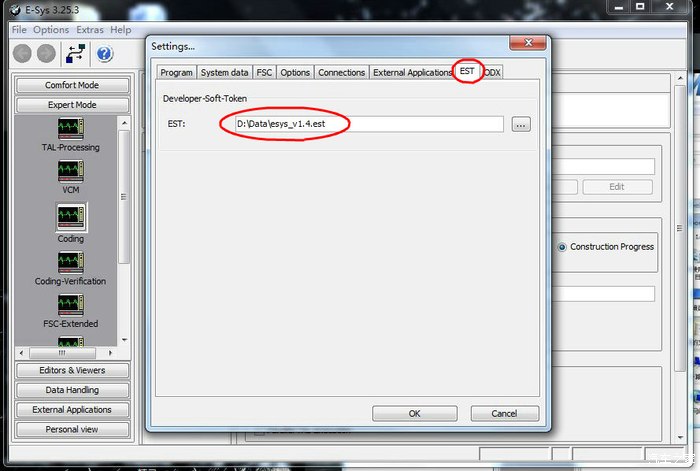

软件打开后,左上角Options选Settings
菜单里选择EST,选择 安装盘/Data/esys_v1.4.est 点OK
然后退出软件。

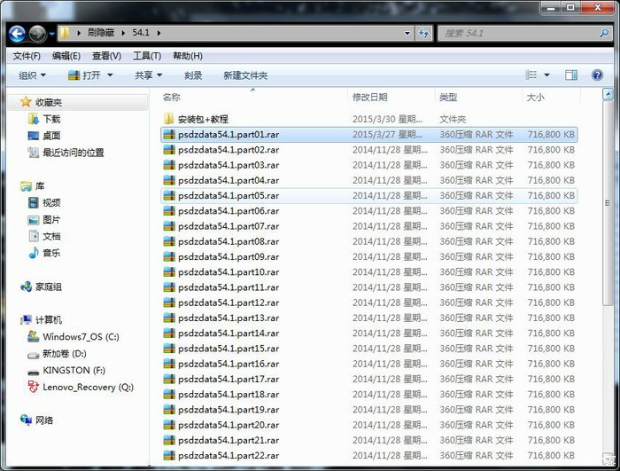

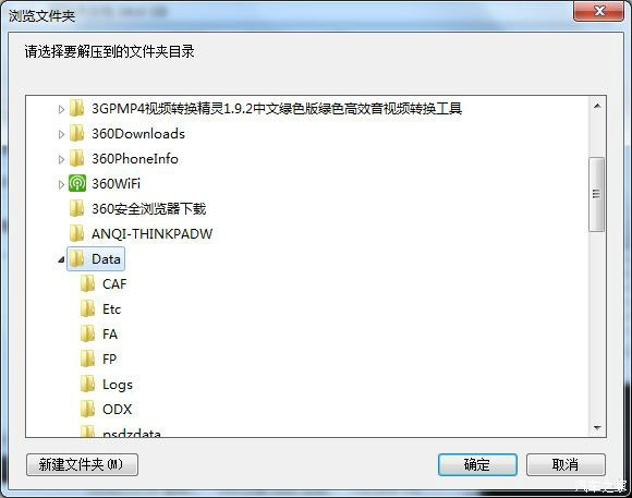

反回下载好的数据包。

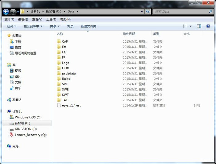

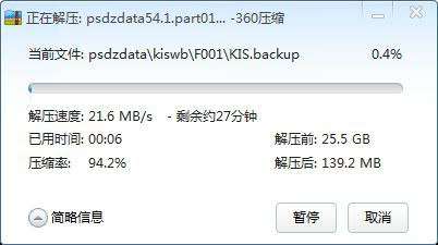

解压至 安装盘/Data 目录下
过程比较久,30分钟左右,试电脑情况而定。
等解压结束,这个刷隐藏所需的e-sys软件就安装完成了。

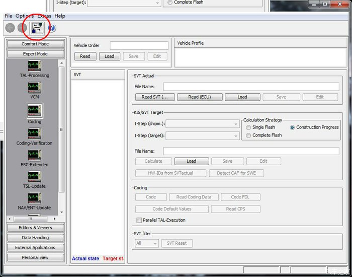

点左上角连接线的图标。
这里按照车型选择

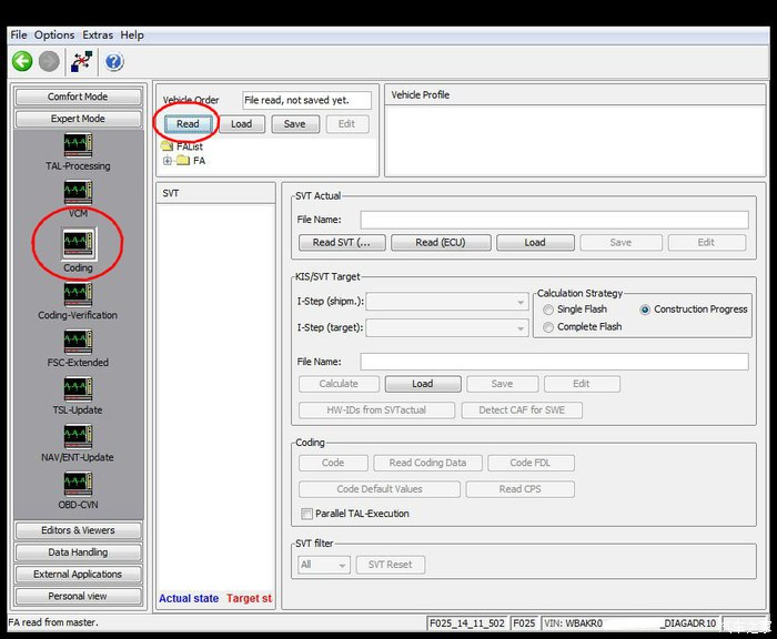

然后选择Exper Mode里的Coding模式,在Vehicle Order处选择Read,然后回弹出下方FA文件
保险点可以选Save保存当前的车辆代码信息。(万一刷坏了,靠读取记录还原)
然后右键FA选active激活。

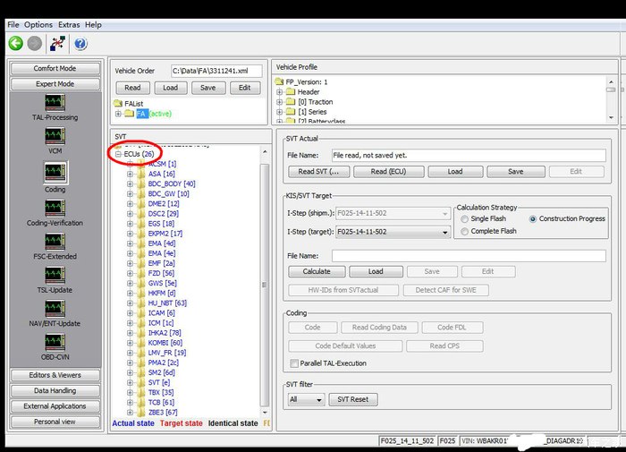

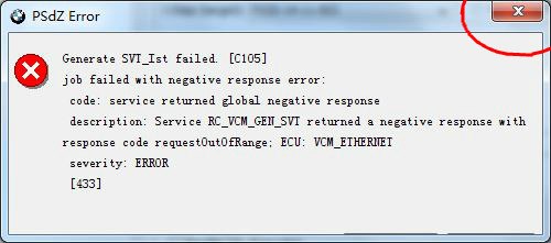

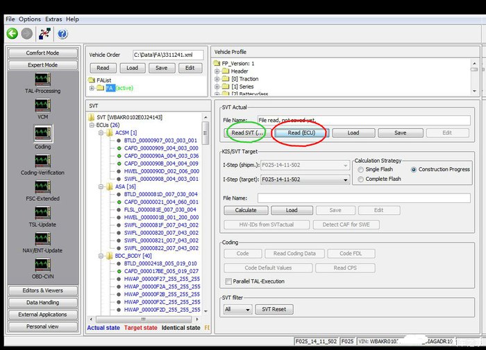

教程里点击绿框中的Read SVT,会弹出左边的模块列表。不过我点了以后出现上方的错误提示。(直接无视,点X关闭)
然后点击红框中的Read(ECU),就可以弹出左边的模块列表了。
我的模块只有26个。最早链刷隐藏的几次,曾经出现过2个模块,或者8个模块,其实是因为断电以后部分模块也不工作了,所以找不到导致的。。。

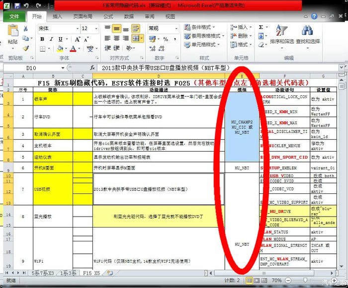

这里解释一下为什么多次谈到模块。文件包中的隐藏代码excel表格中,有一个模组选项。它既代表着所要刷入代买的这个功能,具体是由车辆的哪个模块分管的。比如列表中1-9项都是在HU_NBT模块里刷入,也就是车辆主机部分(中控屏幕)可以控制的功能。

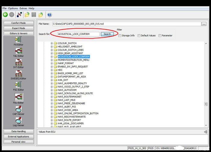

拿第一个锁车声的功能做为例子,下面演示一下如何操作。
(锁车声即锁车/开锁时,车辆发出滴滴的提示音。中规车没有,美规车有。)

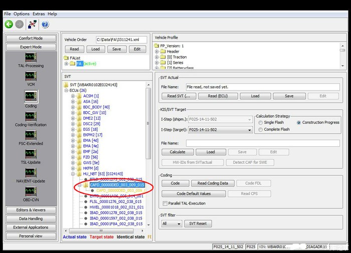

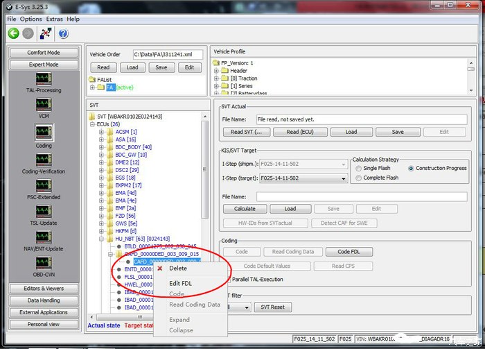

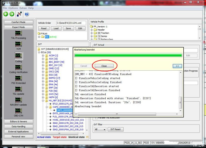

点+打开HUB_NBT模块,找到有绿色勾的CAFD文件。
右键选择Read Coding Data。
读条结束以后选Close。
此时看刚才的CAFD文件会发现下方多出一个黄色的文件。
右键选择Edit FDL。
输入PIN码点OK。(每个版本的E-SYS都有不同的PIN码,在下载文件中有个笔记本文件可以找到)
进入模块的子菜单。
找到隐藏代码EXCEL表格中“功能语言”一栏,复制栏内文字黏贴至框内,点Search。

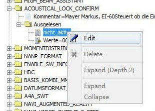

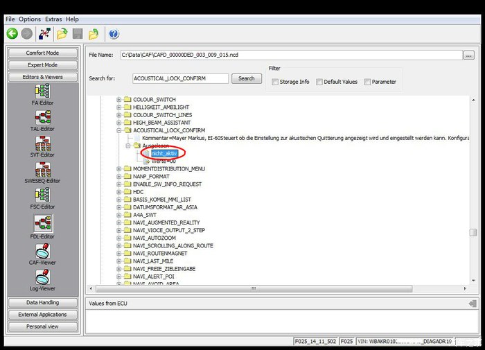

找到对应文件以后点+,找到这个显示nicht_aktiv的文件。
右键Edit。
此时这个文件会多出一个小箭头。
点击箭头,选aktiv。
然后就可以看到这个文件已经被修改。

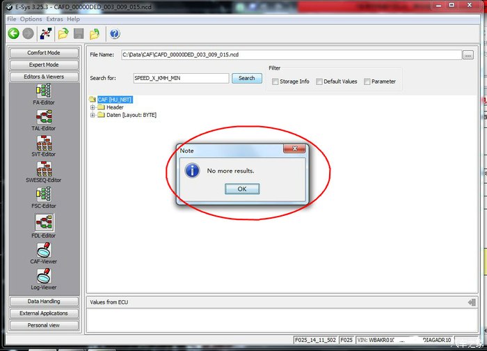

有的代码会搜多不到,比如这个代码(行车中看操作导航+DVD)。
可能是代码有错误,如果软件或者隐藏码列表有更新,会提高准确率。

保存以后点左上角绿色箭头,反回上一级菜单。

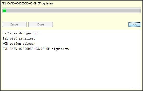

点击红框中的Code FEL写入代码。
读条。
结束后点Close。
再点Close。
至此,刚才所说的隐藏代码就已写入。

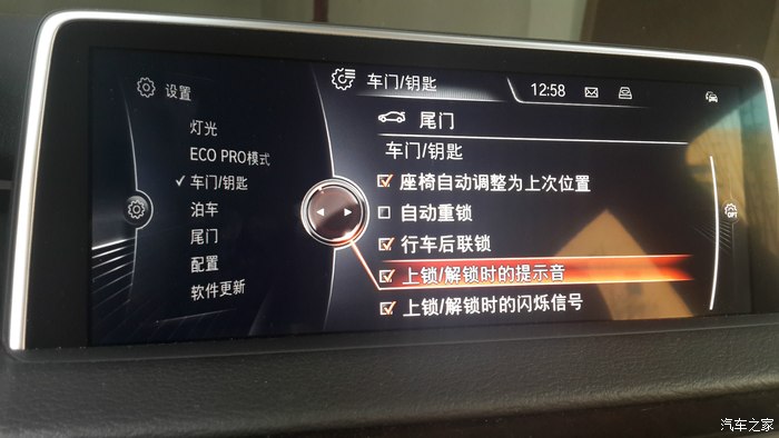

主机重启后,到设置-车门/钥匙 中,就可以发现“上锁解锁时的提示音”这个选项。勾选以后,在锁车/解锁时候就可以听到提示音了。

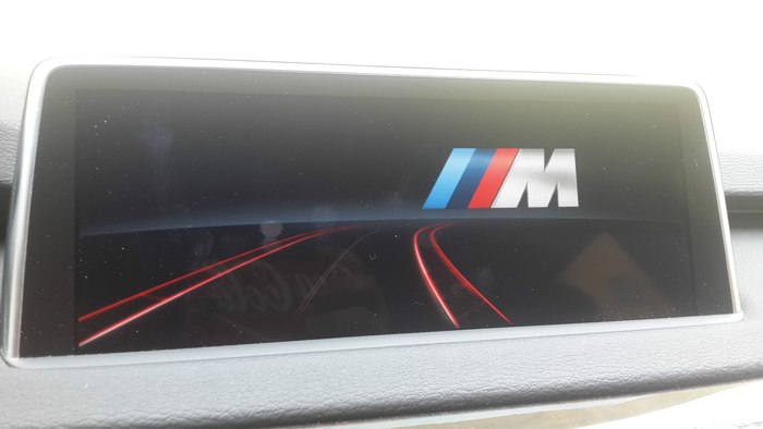

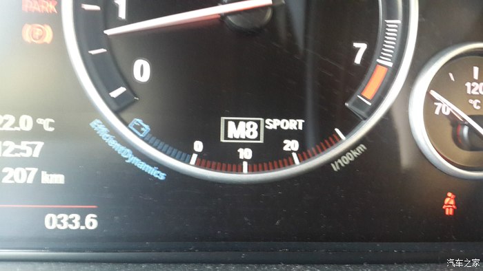

以下是刷出的部分功能

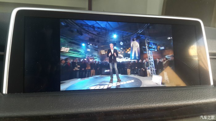

USB播放视频(不能快进什么的吗?还没仔细研究过)
M开机画面。

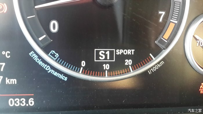

DS运动显示。挂S档后,仪表显示档位信息。
