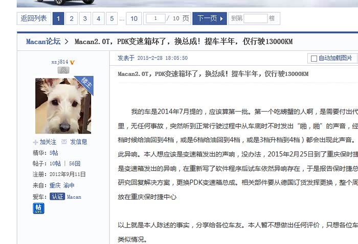

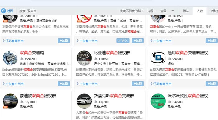

天上地下最怕就是键盘侠,一口一个“双离合垃圾”,请问你们知道双离合的版本差异么?大众曝出有问题的双离合最早是DQ200的干式7速DSG,什么23档顿挫、异响都是说的这玩意;后来国产的DQ380也被喷有异响和顿挫。而德国进口的DQ250和DQ250+都是顶尖的6速湿式DSG,不说没问题,问题很小,而且可玩性很高,可承受扭矩高达450牛米。途昂、顶配途观L配备的DQ500是我们CC、高尔夫改装车主最眼红和最口水的顶级7速湿式双离合变速箱,可承受扭矩高达600牛米,配合瀚德五代四驱,简直是性能神器,我们这有高尔夫和CC车主改装了这套变速箱和四驱,拆车件都花了大几万。总是有人说中国是实验品,大家知道首...
