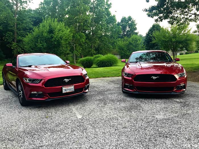

好吧,其实是代人收的一台2.3 Ecoboost,刚从加州运到,我检查了一下车况,以及一些别的东西,进行的一些保养跟进。 来的很巧,另一台也是宝石红的,正好和我自己的凑了一对。 下帖仅是对过程的一个简单记录。

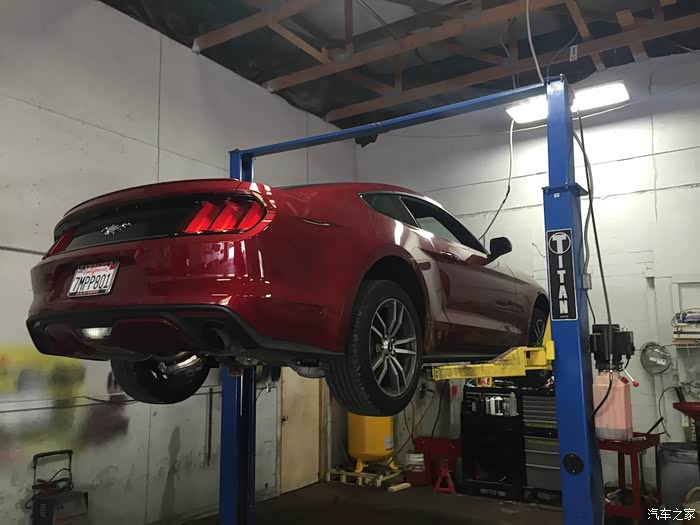

那么很简单的事情,机油更换走起。 首先将车架起来

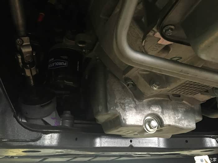

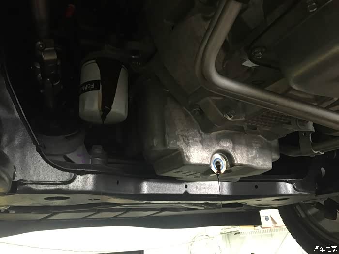

放油螺丝拧开,放油,图中可见,油滤依然是原厂的白标油滤

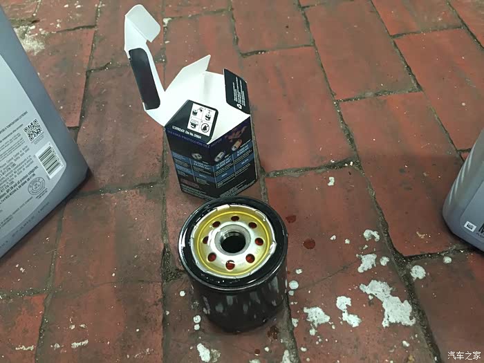

放出机油后,拧开油滤,均等留干。

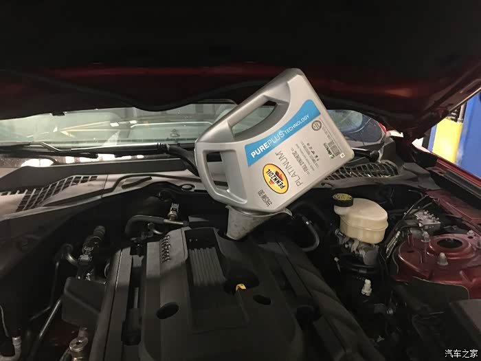

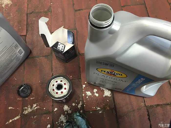

新的机油打开,蘸一点润滑油,润滑密封圈。
由于是垂直类的放置方式,可以直接将机油倒入,防止空油滤导致油压不稳。
新油滤上车,螺丝拧紧。
机油从上方住满。

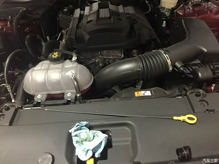

顺便检查一下空滤,刹车油以及冷却液。

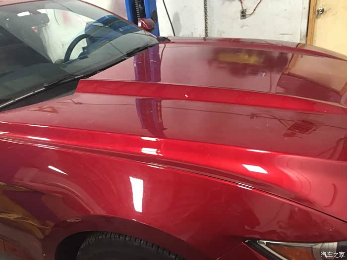

检查的时候,看到了车被运过来有多脏
机油完工,拖去洗车,手工洗。

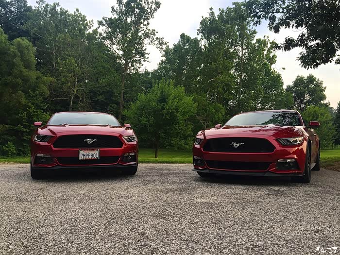

洗完之后,当然是和我的红马一起骚起!

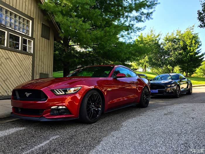

由于小红马也经历了赛道等等,所以并不是特别干净,于是萌生了重新洗干净后再补一层蜡的想法。 于是召集了灰野马,一起洗车。

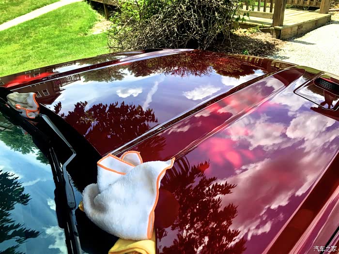

洗完之后,开始上蜡以及擦蜡。

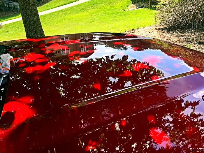

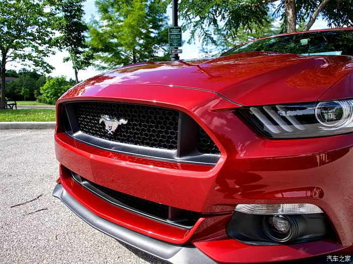

上完之后的效果,镜面效果如下;只是蜡,没有镀金,没有任何别的东西,只是洗干净后做了蜡。
太阳透过树叶,照射在车上。

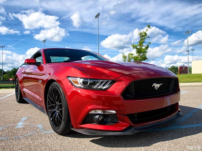

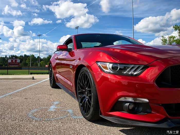

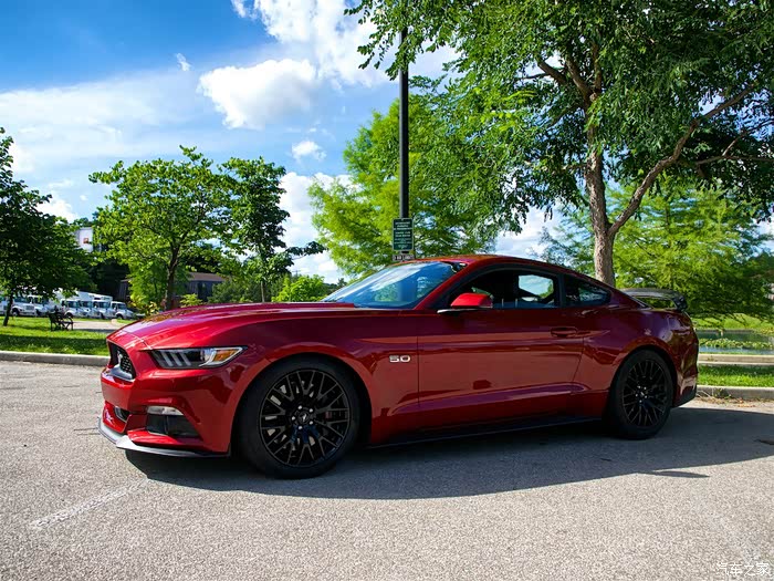

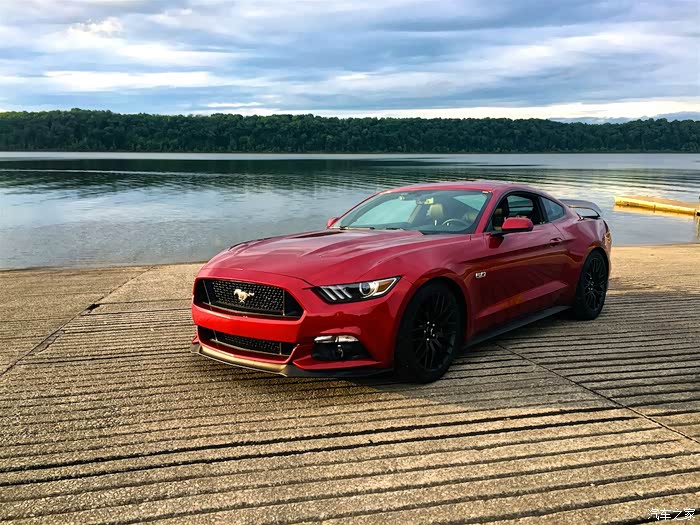

全部完成后,拖出去拍照是在做难免的,下面均为屯子的湖边拍摄。
屯子的17街附近
最后,体育场附近

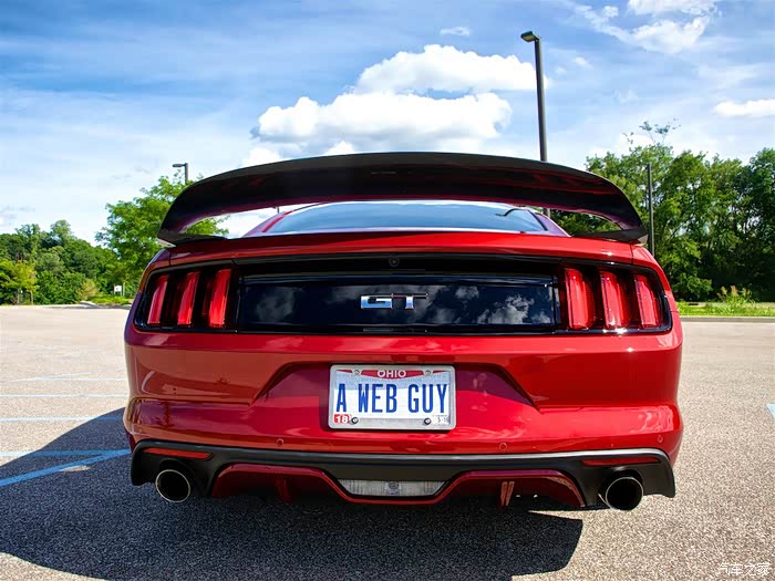

GT350的尾翼,从车内看也看得十分舒服
