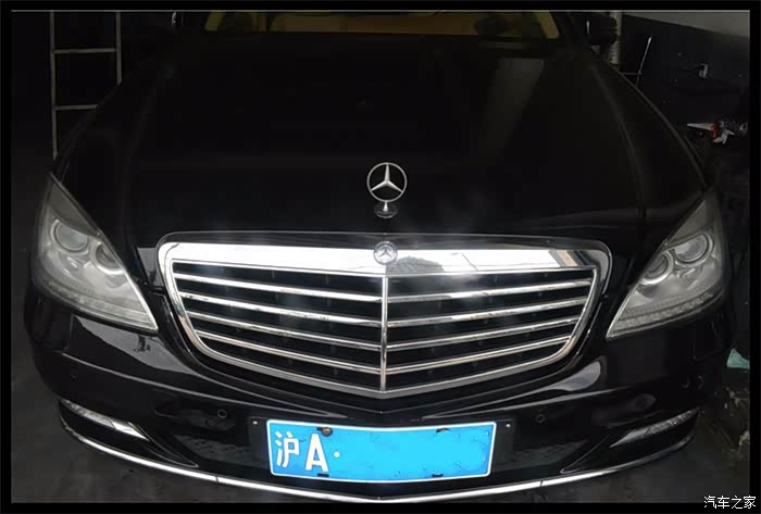

12年的混动的奔驰S400L,尾部的“HYBRID”标志,很明显。这是外观上明显的区分。车主说:先是车的仪表盘上有故障提示。刚开始,偶发的,有挂挡不好挂的现象,当时因为,比较忙,又是偶发就没太在意。逐渐的,演变成,有时,要反复挂几次挡才能挂上档,有时,甚至挂不上挡的情况了,车主开始担心了,感觉不对了,就赶紧来了。用专业的车检仪检查了,故障码为:Y3/8S1:选档范围传感器。提示,传感器有问题,试车后初步判断是变速箱电脑的故障。

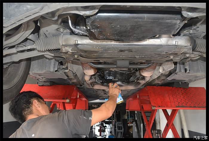

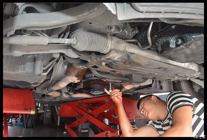

拆下所有固定油底盒的所有螺丝
取下油底盒

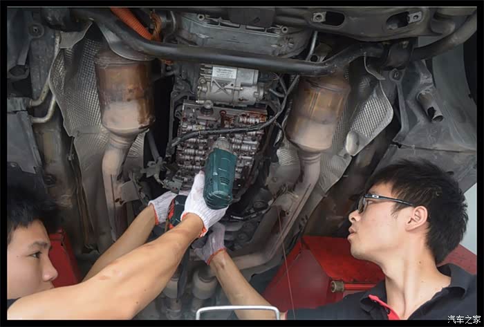

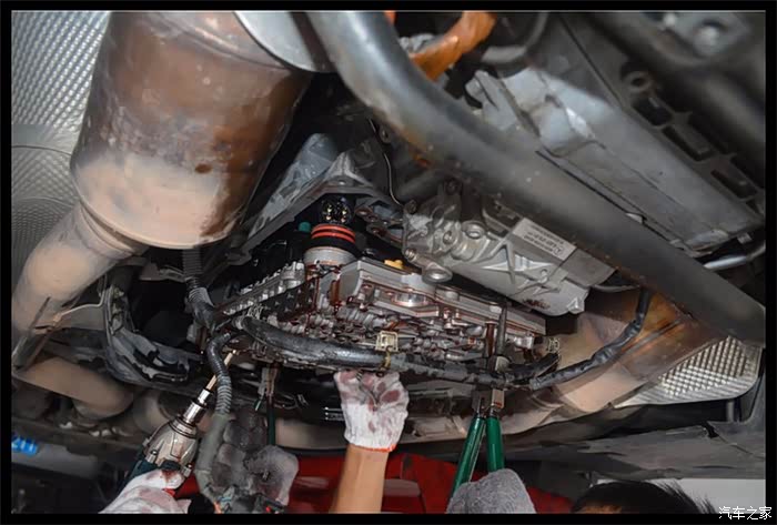

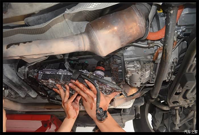

拆下固定阀体的螺丝,要剩下一颗螺丝。
拆阀体要注意,此步骤需要2人协同工作,阀体内还有很多油,留下一颗螺丝让油从另一个放心流出。开始拿阀体的时候要注意线速的插头,和阀体一起拿下来。留下两颗螺丝,松开,但是不要拆掉,把里面的油放一下。下落的时候要慢,看有无刮碰,一般就是线速的插头。

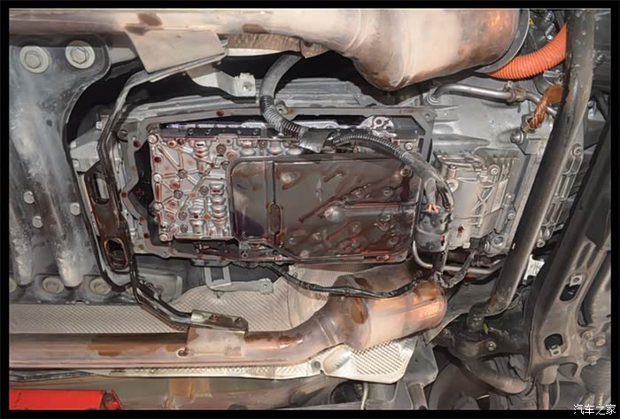

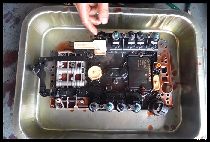

拆下阀体的样子

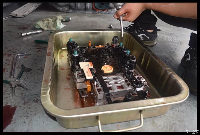

阀体、电脑、电磁阀。
拆下固定电磁阀的所有螺丝,取下电磁阀。
取下电磁阀。
电磁阀
蓝色的电磁阀是控制变矩器的锁止的,有固定的位置,其余的黑色的电磁阀是换挡电磁阀,位置可以随意安装。
拆下电脑
经检查电脑有损坏。
