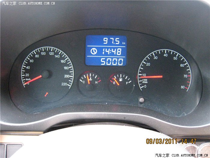

    新瑞虎(1.6S)行车3个半月,行驶里程5000公里,仪表盘里程表下方保养提示灯(红色小扳手)亮起,到4S店进行首保,同时加装发动机保护神和更换NGK铱金火花塞。

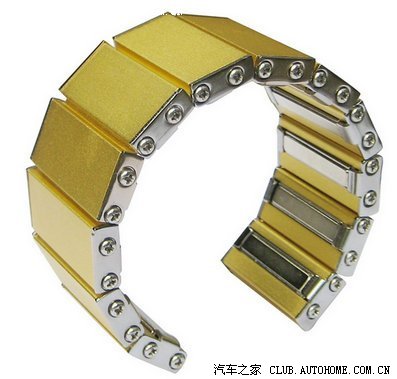

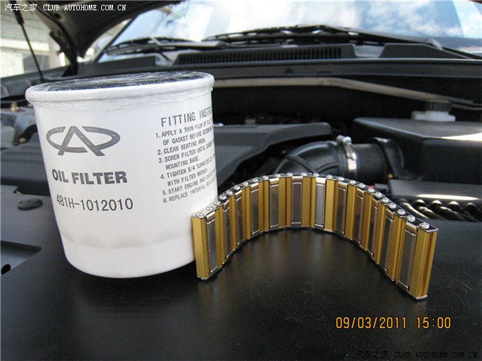

   先介绍一下,发动机保护神--磁霸/永磁耐高温-发动机铁粉滤除装置。
   产品规格:
    1.长210毫米X宽36毫米X7毫米(200g左右)
    2.强磁量8500高斯*12块
    3.颜色:黄金色

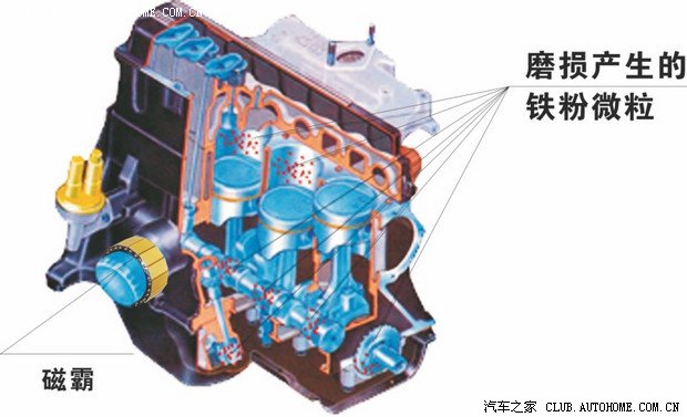

    磁霸--工作原理:
    1.磁霸(也称:发动机铁粉滤除装置),采用目前世界上磁力最强的磁钢原材料制造,使用了磁通量放大器及聚焦磁力场等技术,具有耐高温、永磁、磁性不扩散等特性。
    2.安装:用10秒钟把它安装在机油滤清器(机油循环的必经之路)的外壳上,强磁完全穿透与普通纸一样厚度的0.4毫米的机滤铁皮外壳,立即在滤清器内部形成强大磁场。
    3.把由机油滤清器滤纸过滤下来原堵在滤纸孔上的磨合金属颗粒,提悬后吸附在机滤外壳的内壁上,使朝内侧流动的机油更畅通,同时吸附流动的机油中1.6 微米及以上的金属微粒,滤除的金属微粒比传统滤清器小 12 微米,滤除率达 99 %。
    4.解决了滤纸孔径过大油路畅通、但不易过滤小的颗粒;滤纸孔径过小能过滤小颗粒、但又影响油路畅通的实际矛盾。
    5.全面保护发动机,有效延长发动机寿命。发动机保护最重要,节能价值等于免费安装。

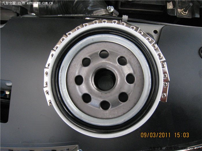

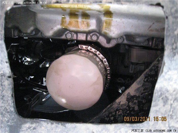

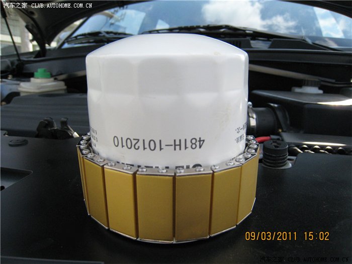

        安装在机油滤清器上,效果图片。

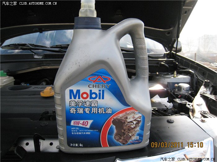

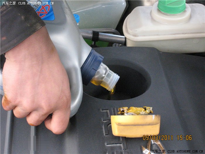

             安装完毕,加注机油。

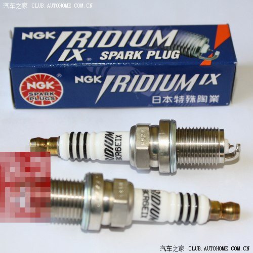

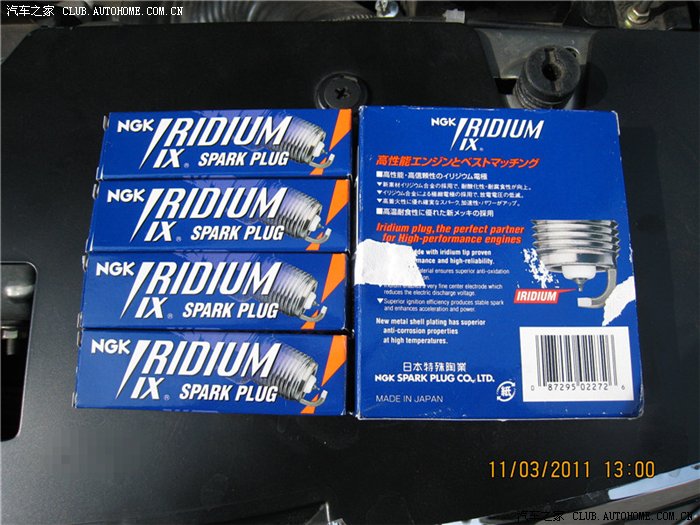

    再者介绍一下,NGK铱金BKR6EIX(2272)火花塞特点。
    1.提高加速性。
    2.提高发动机功率。
    3.提高点火性、启动性。
    4.提高燃烧效。
    ★ 内藏5千欧姆的陶瓷电阻体,降低点火时发生的点火电波杂音,可以除去混入汽车收音机,移动机通讯设备和汽车电话等的电波杂音,另外,能防止控制发动机的电脑因电波杂音引起的误操作。
    ★ 为了使中心电极部分大量的热量尽快散去,在中心电极上到中心电极的顶端嵌入了铜芯而形成(嵌入铜芯)的构造。
    ★ 高温下的绝缘体、导热性卓越,具有很强的抗热冲击(急热、急冷)性能。
    ★ 用特殊粉末将绝缘体和主体金属部件连接在一起,具有优秀的气密性,构造上也很结实。
    ★ 使用特殊镍合金电极,具有优秀的耐用性。
    ★ 综合以上特长,从结构设计上力求使发动机做到从低速到高速都以最大输出功率进行运转。

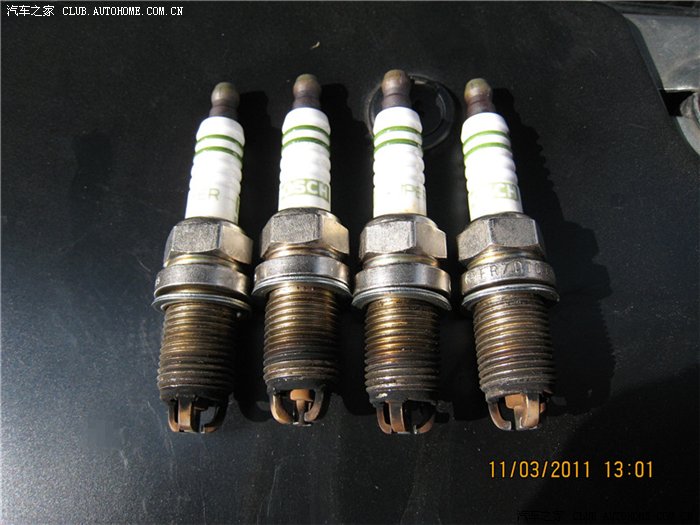

    打开发动机上护板,依次拆下及更换4个火花塞,最后盖上护板,更换完成。
            更换下来的博士火花塞图片
