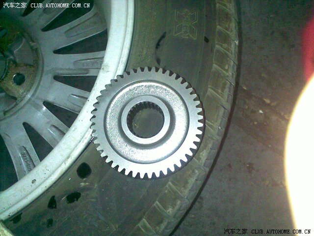

这是新的五轴从动齿轮,外观上和旧的没有变化

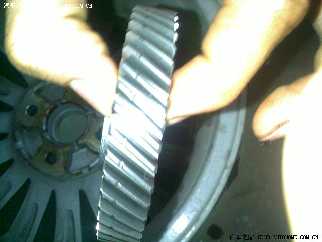

上面两张是五轴主动齿轮连接在变速箱一轴上,变化很大,大家可以看到齿轮上的凹槽,
它的作用是在齿轮列和的时候能够储蓄润滑油起到储油槽的作用,作用很大可以缓解齿面摩擦。

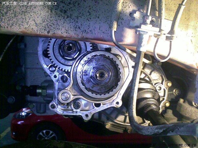

装机实验,呵呵,开心那激动呀,告诉大家异响和老状态比完全消失了(在上次讲述的THK轴承使用),
换上原装轴承实验还有一点点。
装上五档同步组件。实验: 完美,没有异响。

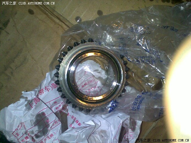

工作总结:1,修改五档同步环,改为外吸式(通过埋置磁铁)
                    2,替换五档从动齿轮的轴承(规格为 外径37,内径32高27滚针轴承,可向THK, 等轴承代理商咨询订购)
                    3,更换新状态五档 主动 从动 齿轮
                  其中异响噪音来源比例为 1占50%, 2占10% ,3占40%
这三步可完全解决变速箱异响,注意是完全解决(现在踏离合与不踏声音没有变化)
