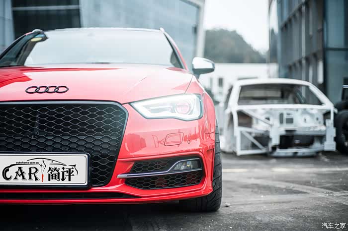

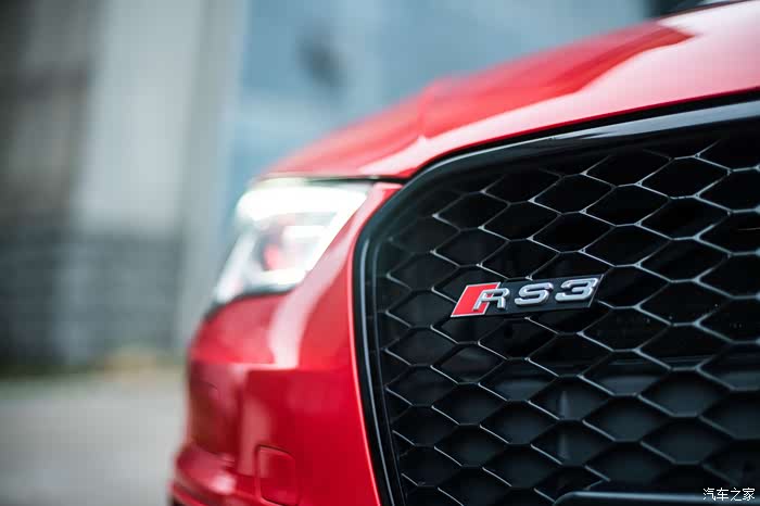

年轻时候谁没有那种一提车就上某包买一大堆改装件。但是,阿荣当然是不走寻常路,花了大半年改装奥迪A3在我看来还是值得。眼前这辆A3改装“有模有样”,显得那么精致和时尚,通过前脸我们可以很清楚的看到中网发生了变化,颜值比原来提升了不是一点点。
前脸依然是熟悉的奥迪家族式六边形大嘴显得很唬人,这也是不会让我眼前一亮的原因之一,但是经过改装后的中网处理以及把它的四环logo置于发动机舱盖前端,一下子它的前部视觉比改装前的前脸效果拉风多了。
中网边右上角内嵌入醒目的红色RS3的标志性徽章强调这台车它与众不同的身份。熏黑的中网和金属边框比普通枪色的更显质感。

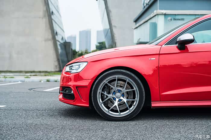

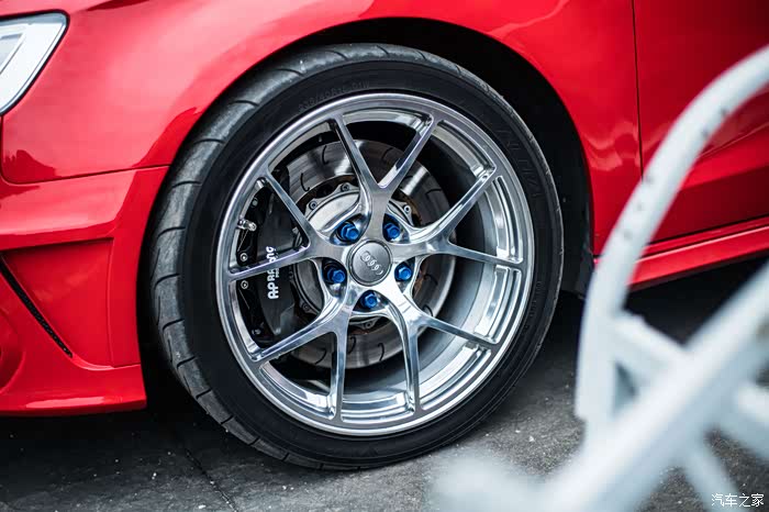

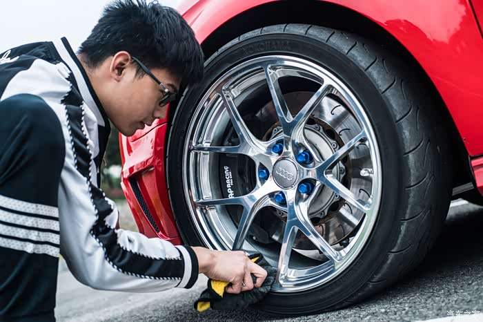

对于车子来说,拥有一双好看的“鞋子”太重要了,这也是很多人为什么去改装轮毂的原因,我觉得大部分人生活里是为了好看。行走系统,改装了18寸戴卡宏鑫轮毂,而轮毂也是车主踏上改装不归路的第一个改装项目。轮胎改后的参数是235.40.18。阿荣非常爱惜这套轮圈,平时有空没空就要擦拭几把。
保险杆侧面的“L”形状的通风口装饰设计,也是为了更强调它的运动特性。车主还拉了一个小宽体,把叶子板里面脱了一点。

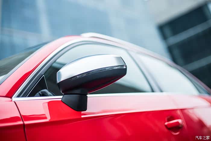

原本的外后视镜是车身同色,冰冷的金属色增加了车身的质感氛围。这对银耳朵也正是奥迪S系列与其他车型最显著的区别,并且在后视镜内嵌入了LED转向灯和集成加热功能。

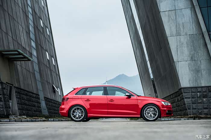

米萨诺红的车身颜色让侧面效果看起来非常的紧致运动,这一代A3看上去有点“低趴”,平直的侧面线条从车头直至贯穿到车尾显得干练和漂亮时尚的,比较耐看,非常洋气,特别是在艳阳高照的阳光下熠熠生辉,看上去豪华大气,上档次。

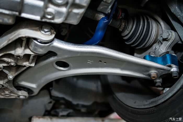

前后hr防倾杆+hardrace垫块组合,铝摆臂更轻,鱼眼实心设计,减少位移。
hardrace垫块,降低了避震,那么它这个时候呢,整个底盘的计划就发生了变化,这个垫块是修复底盘的几何。
