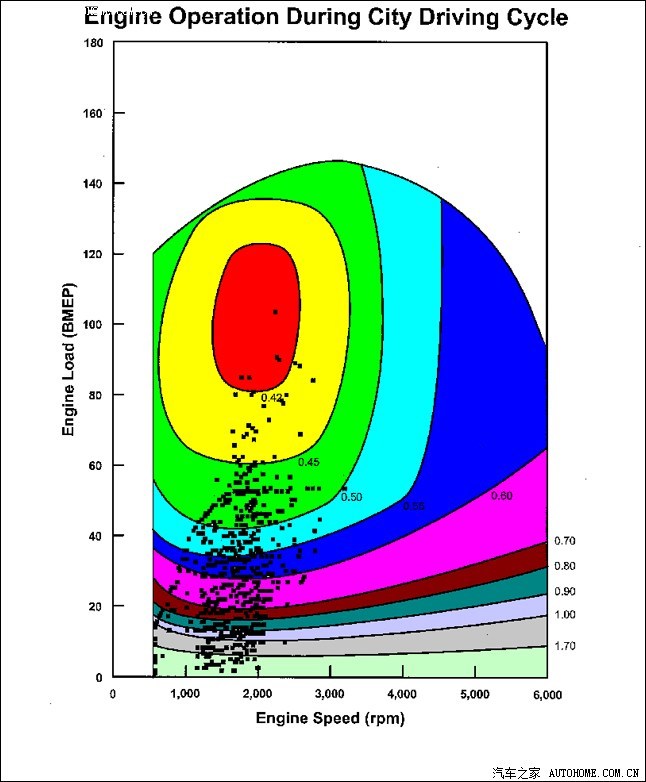

更新:不少坛友反映此贴太难看懂,可能是我语文水平不高,没有表达清楚。我再尝试表达地清楚一些:
我们平常说开车油耗都是按照每百公里多少油来衡量的。但事实上,同一辆车因为每个人开车方式的不同其油耗也必然不同。因此要讨论汽车油耗,最好是撇开人为因素,从发动机本身的工作效率讲起。本文就是阐述发动机的转速和负载两个因素对油耗的影响,进而推出省油的驾驶方式。
一. 几个基本概念
首先我们要了解一点,发动机在同一转速下是可以输出不同功率的,这就好比我们骑自行车,如果没有坐人,那骑车者就可以很轻松的维持匀速前进;相反如果后面坐了人,那如果想要维持相同的速度前进,脚踩踏板的力可是要大多了。发动机也是同样...

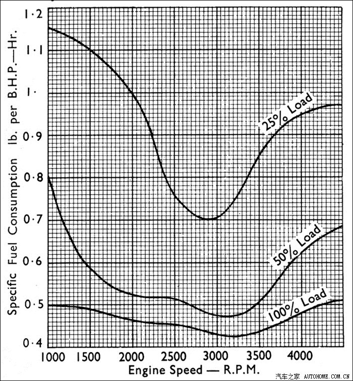

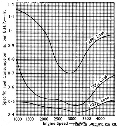

帖子的结论和zhangong007兄的结论是一致的。在匀速巡航阶段可以有两种方式:
第一种方式为变速箱最高档发动机低转速,此时为发动机高负载状态。我们假设影响发动机每功率油耗的两个因素负载和转速分别为50%和1500转;
第二种方式为变速箱低档位发动机高转速,此时为发动机低负载状态。我们假设影响发动机每功率油耗的两个因素负载和转速分别为25%和2500转。
从主贴的第二张图(如下)中可以看到,第一种方式的每功率油耗为0.58, 第二种方式的每功率油耗为0.75。也就是说提高负载后的油耗减少量要超过因为提高负载而降低转速所导致的油耗增加量,两者相抵之后,油耗仍然是净减少的。
这也就印证了zhangong007兄和绝...
