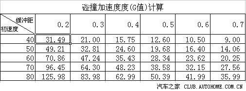

由式②可知,试验初速度相同的情况下,溃缩距离越长,则乘员所承受的水平加速度越小。这相当于证明了“吸能”理论。下图是各种试验碰撞初速度(单位为km/h)和不同的溃缩距离(单位为m)下计算出的水平加速度结果,单位为G(即地球表面重力加速度的倍数):
从表中看出,在初速度为50的碰撞试验中,溃缩距离应该达到0.5米才能使水平加速度低于20G,但这个结果是指车身未溃缩部位的加速度,人体会受到座椅变形和安全带拉伸以及衣服压缩等附加缓冲,所以人体内脏实际承受的水平加速度要明显小于车身的水平加速度,或者说车身溃缩距离可以小于计算距离就能达到相应的保护效果。

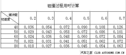

下表是碰撞过程经历时长的计算,结果与上表是可以吻合的,不再详述。
