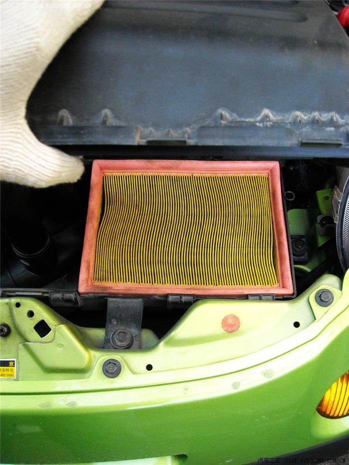

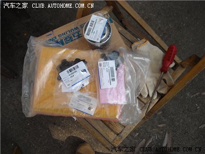

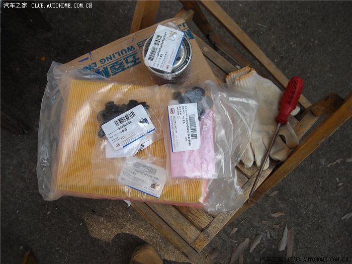

车子已经18个月了 行驶了两万公里了。除了保养换机油机滤变速箱油,还从未换过空气滤清,汽油滤清,前几日因为下雨没注意地形倒车是没注意地上一块条石,直接就上去了把保险杠右边底部的卡扣给搁断了,在TB上买几个回来,由于广西柳州寄过来快递费要12元了,索性就顺便买了空气滤芯和机油滤芯的,反正下次保养还有四个月,自己动手把空气滤芯换了。机滤放着等下次去再去维修站做一次保养(就两年半了)准备脱保用。
空气滤芯25元
机油滤芯20元

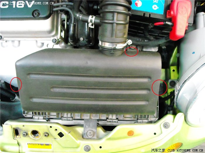

旋开红圈处三个紧固螺丝 (没照好大约红圈处,嘿嘿)将后部微微抬起 在向后拉。
扳上空气滤清器上盖子

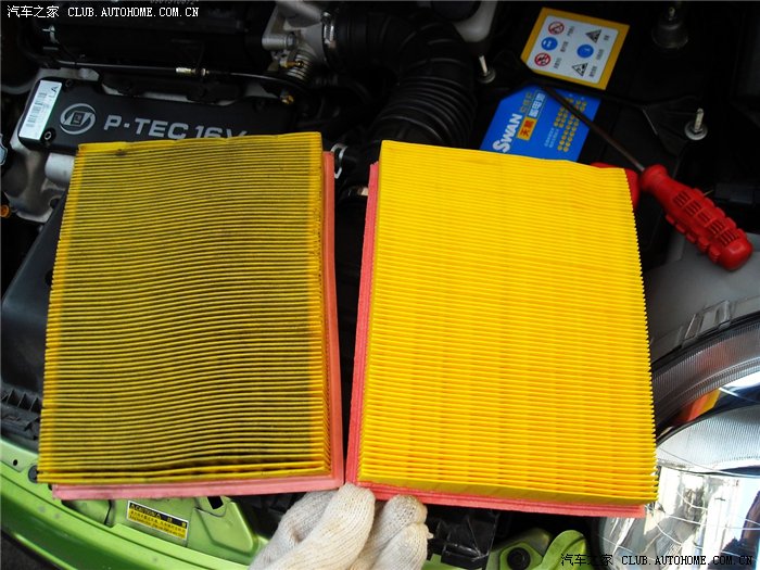

新旧滤芯照 左边发黑已经两万公里了  右边全新洁净

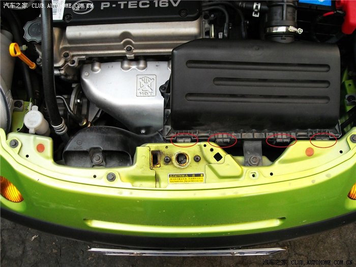

取下旧滤芯装上新滤芯 按好四边 装回滤清器上盖子 先将红圈处四个凸出部 压下推入扣位 然后紧固三个螺丝即可
