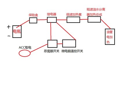

先发个系统连接简图,非电路图,电路很简单,细节各位自行处理。
图中,红色线段为正极火线,所有用电器就近搭铁作为负极【搭铁线路在图中省略】,其中油管及油箱电加热和电加热粗滤油水分离器总成负极不需要设置搭铁线,金属表面自行搭铁。蓝色线束为温控器温度传感取样线束,从整个系统中最低温度处【粗滤加热总成处】取样,因粗滤在大梁下挂着,行驶中冷风吹着相当于风冷。

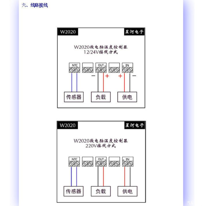

5脚继电器接法,恶魔眼开关接法,请自行度娘,或直接请电工师傅帮你处理。
微电脑温控开关:线路接法详见此帖:
Lu大师:应童鞋要求,介绍一下5脚继电器接法
http://club.autohome.com.cn/bbs/thread-c-2027-39242679-1.html

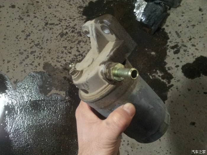

1.原车粗滤总成
2.原车粗滤总成与油箱之间连接油管
只有这两个东西需要替换,1需要拆下替换,2只要拔掉并密封好接口作为备份油管,不需要拆下。

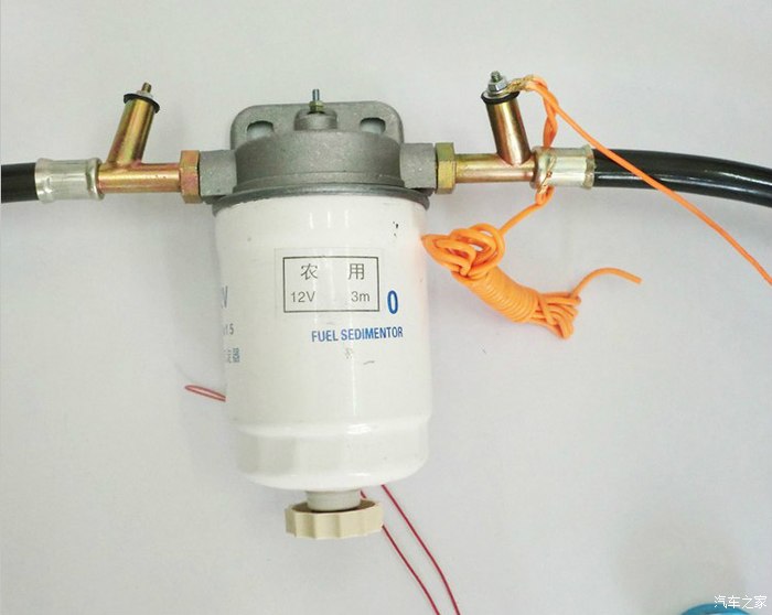

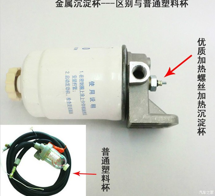

新换的电加热粗滤总成适用粗滤为DX150,某宝大致价格为10元一个,潍柴,锡柴很多机器都用它做粗滤,更换很方便。
接下来给各配件亮相:

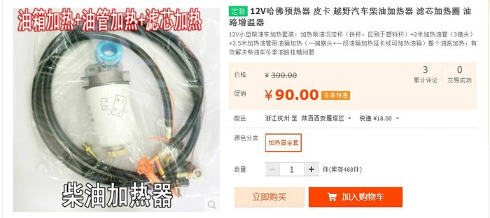

1.粗滤油水分离器加热杯及油路电热丝 90元

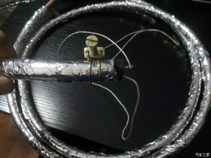

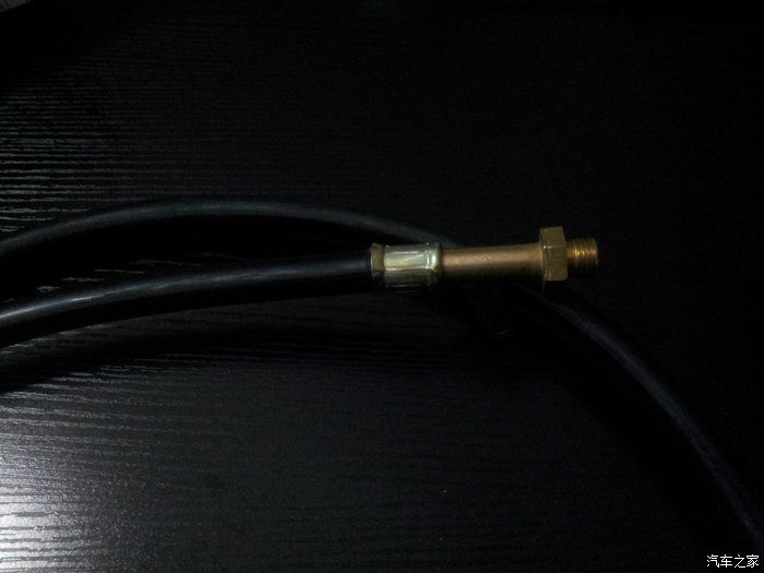

此套配件含用来替代原粗滤总成的电加热粗滤油水分离器总成一个,前后穿电加热丝油管2条【只使用进油箱的那一条,另一条从粗滤到细滤的没必要换上,用原车油管即可】,连接线束若干【此线束不要也罢,太细了,我用2.5平方汽车阻燃耐高温专用线束替代。】

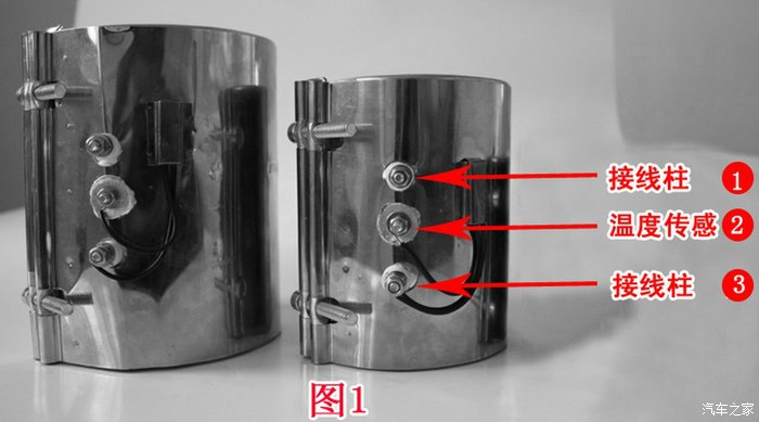

2.细滤电加热套 60元
自带70度温控,过热自动断开。

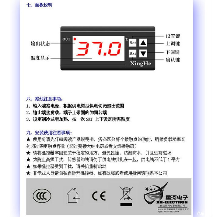

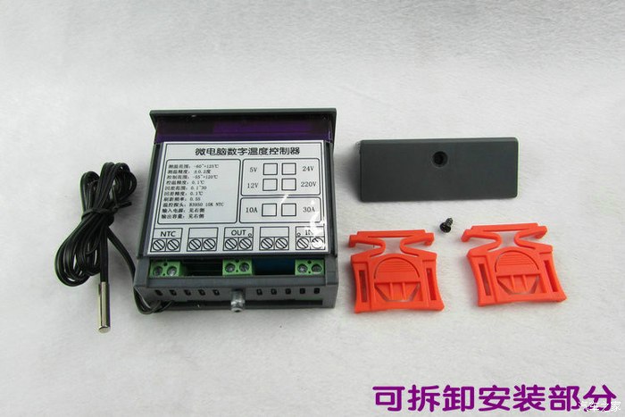

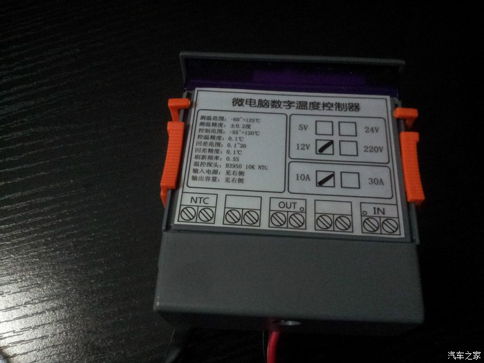

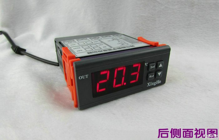

3.微电脑温控器外加5米温度传感线 60元
原配温度传感器线只有0.5米,需要自己补10元钱另买个5米的温度传感线。

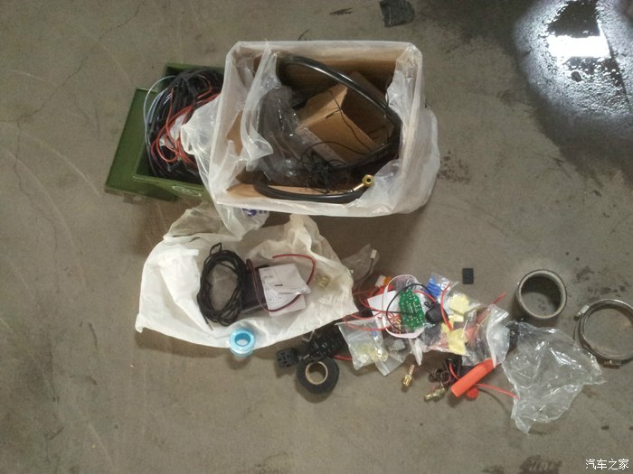

 上述配件以及线束,胶布若干元,运费 总计60元,所有配件到齐,开始组装。

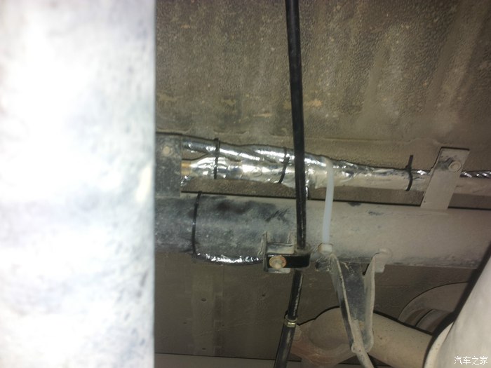

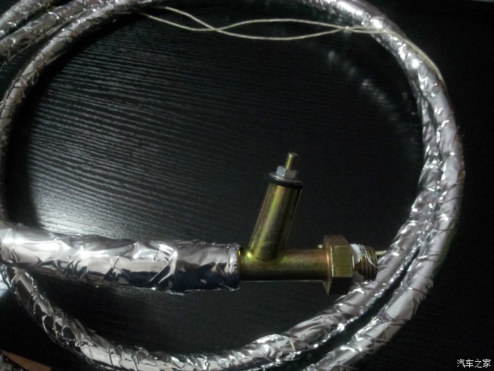

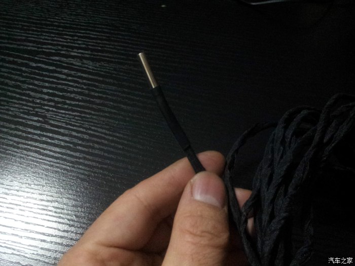

首先,油管我使用耐高温胶布和反射金属膜胶布进行了再次处理,如图所示:
然后制作了连接主线束,用2.5平方耐高温阻燃汽车专用线束,全部用冷压钳处理接口,并以热缩管套紧,穿入8mm波纹管,最后缠上了耐高温阻燃胶布,线束效果如下,应该是十分安全的。ACC取电也是用了一分二保险,安全无损。

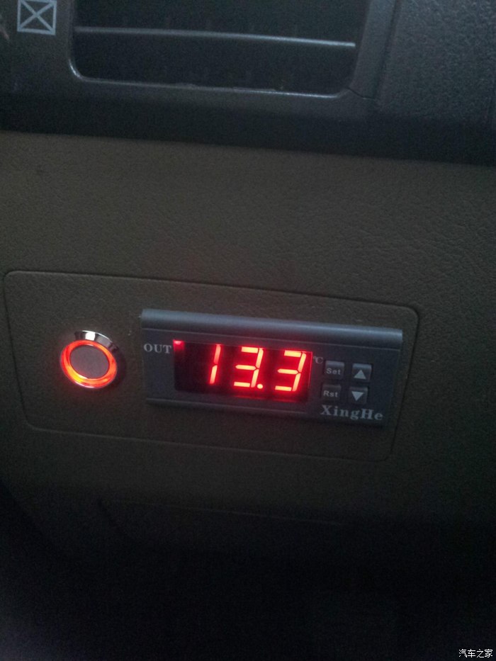

车内开关和温控器安装效果

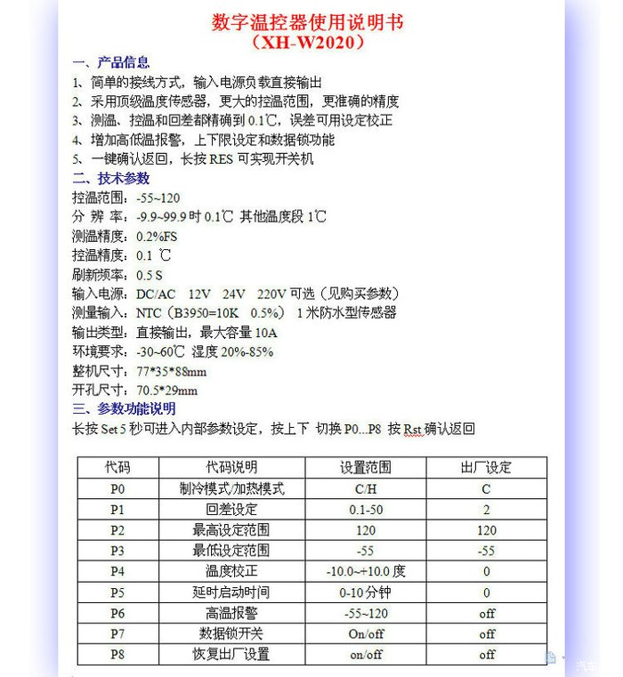

微电脑温控,我设置回差精度5度,自动加温到30度,即温度跌到25度接通加温。超过30度继电器自动断开停止加热。油温高于45度温控器会蜂鸣报警并强行断开加热。该温控器可调温度从负55度到120度,非常方便理想。具体设置可以参考某宝介绍自行设定,该温控器功能强大!

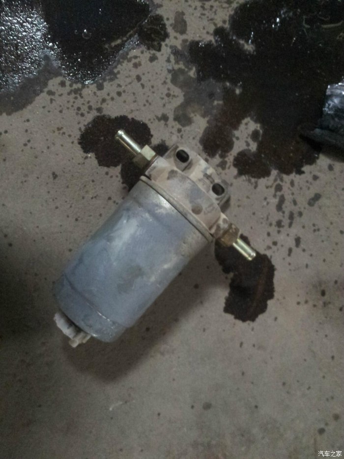

拆下的旧粗滤油水分离器总成。

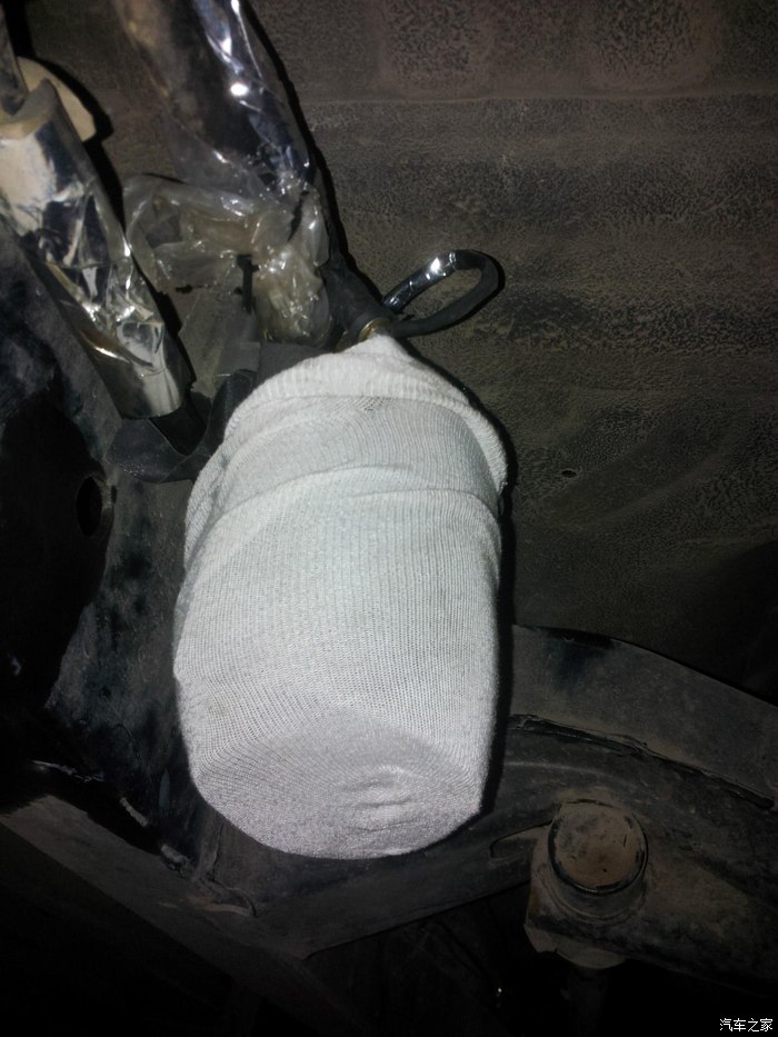

带电加热的新粗滤油水分离器总成,温控器用胶布贴在上边直接取样,然后包裹阻燃保温材料,并用袜子套住。

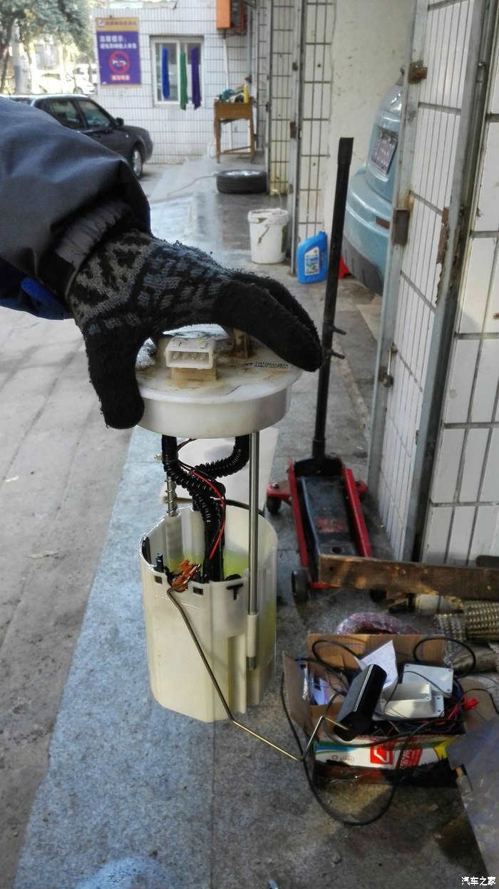

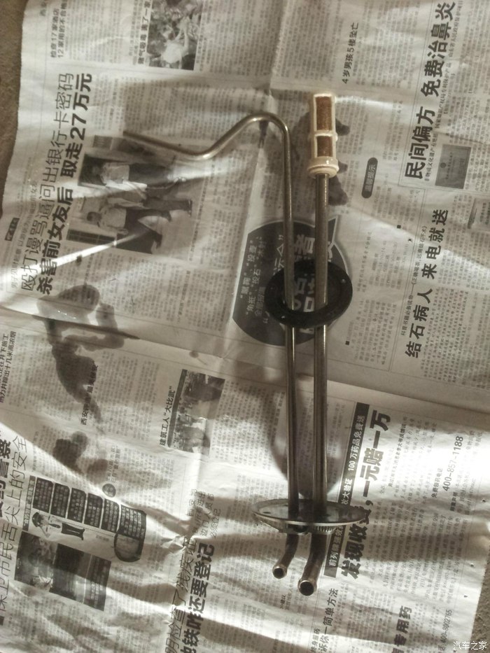

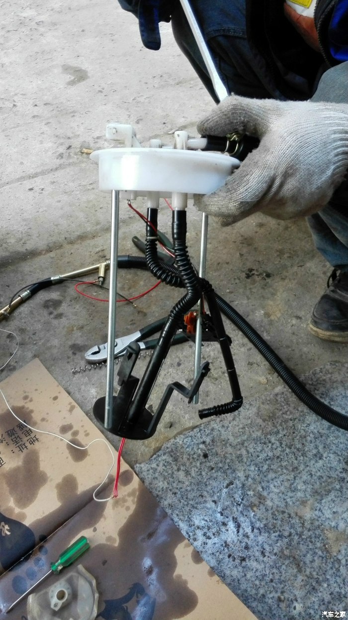

吸油管总成拆下来,把油管电加热丝穿进去进入油箱。

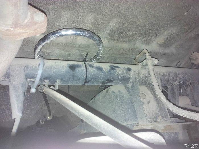

新油管顺着老油管扎起,长的部分打个圈挂着。老油管不拆,用塑料袋和扎条密封好以备急用。

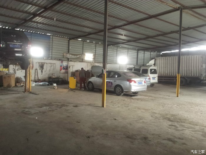

西安的哈友们如果自己没有找到可靠的汽修厂,可以来这里处理各种日常问题,也可在这里做轻度改装。
云峰汽修,老板是位和蔼的大姐姓丁,电话:13319231281。
云峰汽修店面地图如下:子午大道与雁环中路交叉口东南角第一个入口进去10米。旁边的标志建筑物是个尚未运行的加气站。

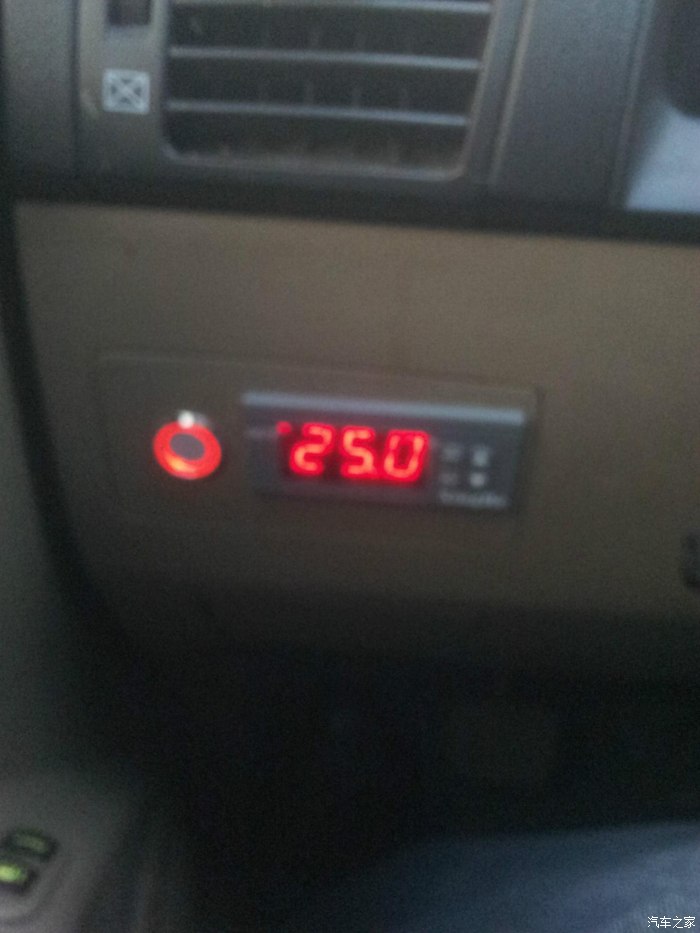

折腾3个小时,全部搞定。下边是原地加热5分钟,油温变化情况。
实在太威猛了,电瓶电压几乎没什么影响,总功率约200瓦。

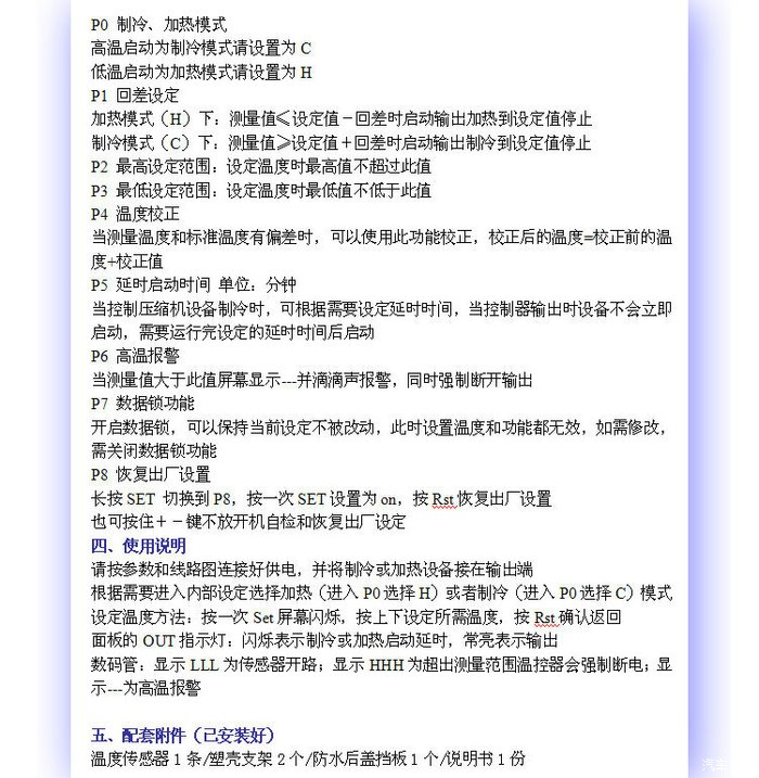

另温控器说明书中对确认键及返回键解释不清晰,实际上,确认键是set键,rst是返回键。
短按set键设定控制温度,长按set键5秒进入设置菜单。
其余的参考说明书设置。

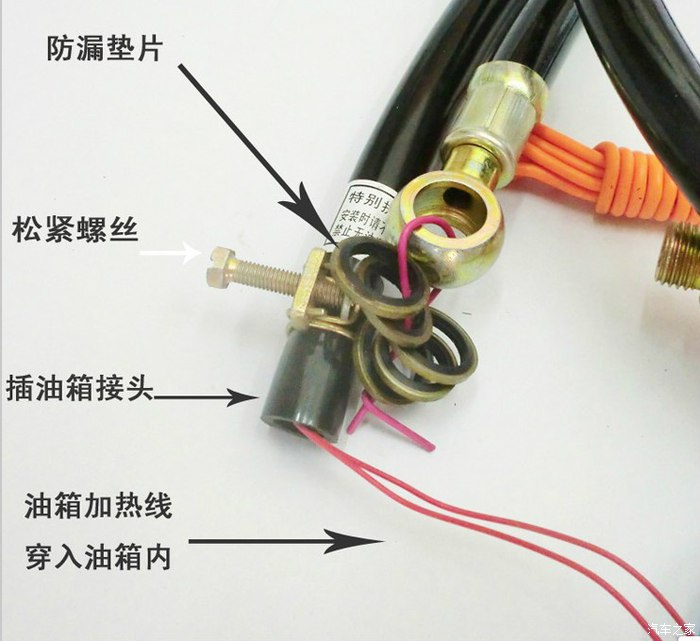

根据小醉安装经验,补充说明哈弗穿油箱吸油管电加热丝技巧:
装油箱加热油管,及深入油箱的加热丝,注意加热丝在油管内,长出来有20多公分深入油箱内吸油管,这是比较难操作的,因为油箱内的吸油管是波纹软管,加上油箱入口是直角弯头,很难将加热丝穿进去。最后想了个一个穿针引线的方法,用缝衣服细线绳揉团塞入管口,用气泵吹,另一头就出来了细线绳,然后再用细线绳带强度较大的细电线,细电线再带加热丝。成功穿了过去。
下边是图示:
