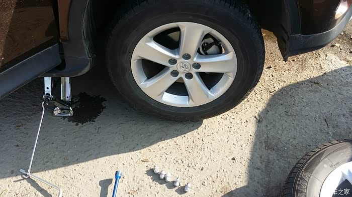

千斤顶一定要选好位置。首先,千斤顶要放在前后轮之间,靠近要换的轮子一侧。靠轮子近一些会省劲儿,远了手摇千斤顶时会很费力。此次,一定要把车架的棱放到千斤顶的曹里边。这样可以避免千斤顶滑动造成危险。
开始轻轻摇动千斤顶,感觉千斤顶已经“吃劲”了就行了。这个状态是为了配合拧松螺丝用的,一定记住,不可上来就把千斤顶拧到顶。
这是把千斤顶拧到“顶”的状态。其实只是把轮胎离开地面一定距离即可。
没有必要将车轮顶得太高,太高了会有安全风险。

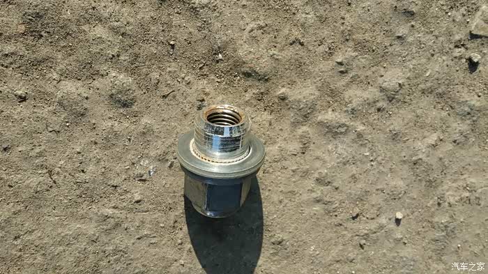

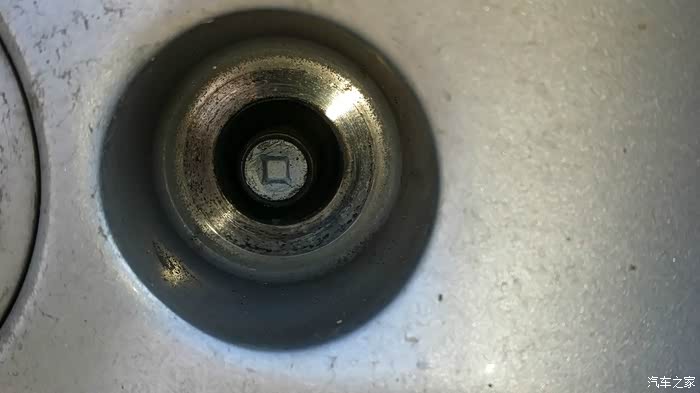

仔细看螺母,和我们平时见到的六角螺丝不同。它前面是个椎体,可以防止螺丝在车轮转动时松掉。
但是这样的螺母,在螺丝不在孔中间时会把车轮上的孔压变形,尤其是铝轮毂。

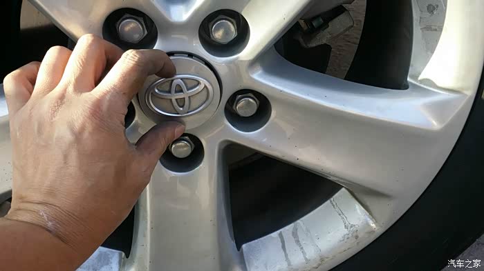

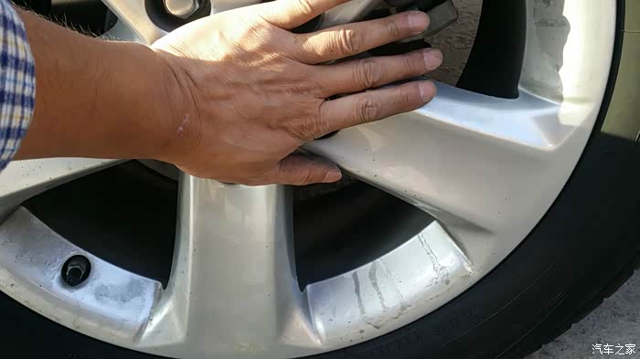

将标牌放在第一个换上的车轮上。
标牌上带弹簧,用手掌使劲按上或拍上都行。
好了,就是这个样子。
